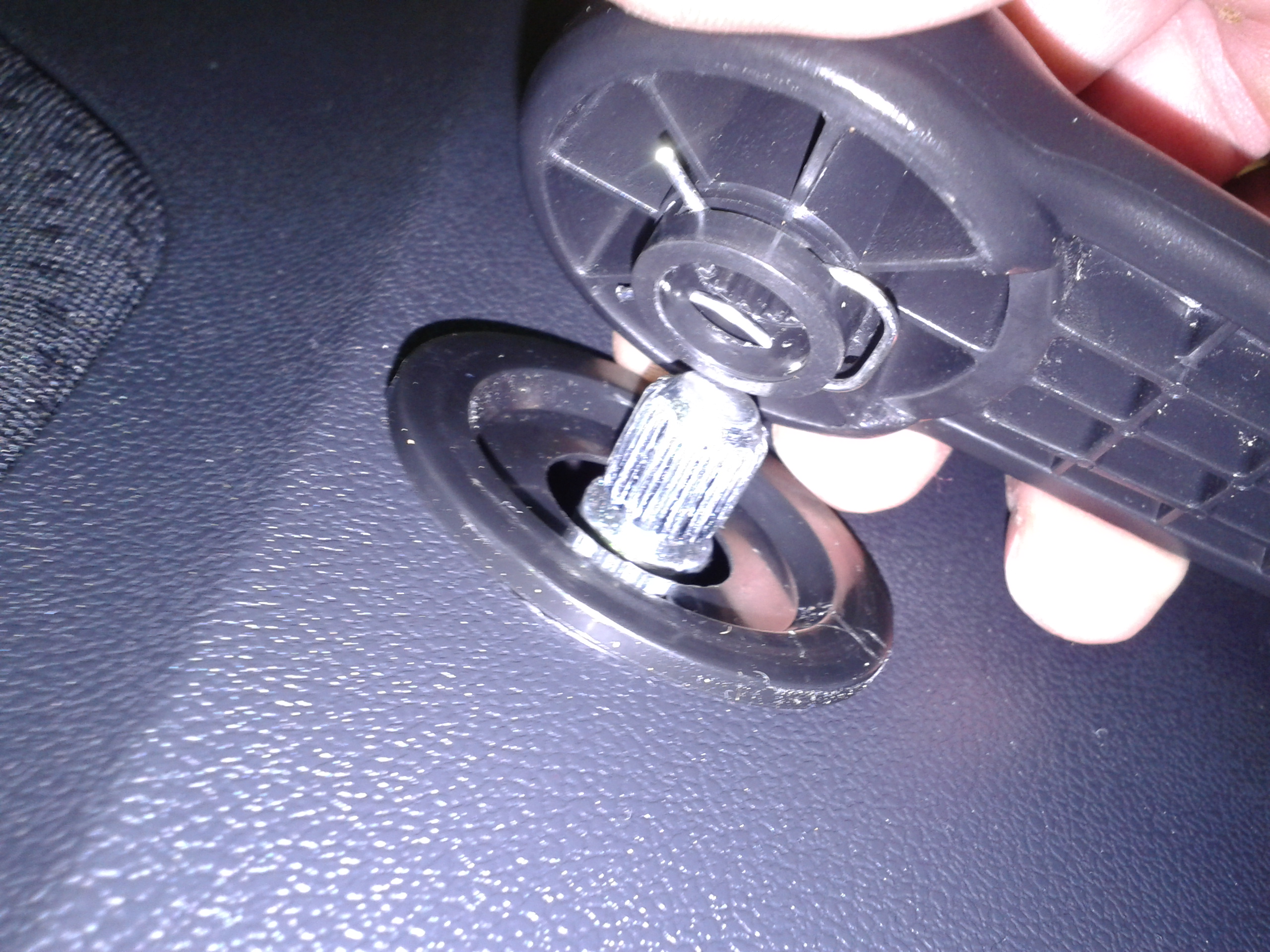

Сегодня поставил задние динамики.
Кстати у ручек стеклоподъемников задних дверей скобу фиксатора нужно ставить сразу на ручку и вставить до щелчка. Некоторые ухищряются поставить фиксатор после установки ручки.
Спасибо Nic за предоставленные динамики, теперь качество звучания в салоне стало получше, звук вокруг.
