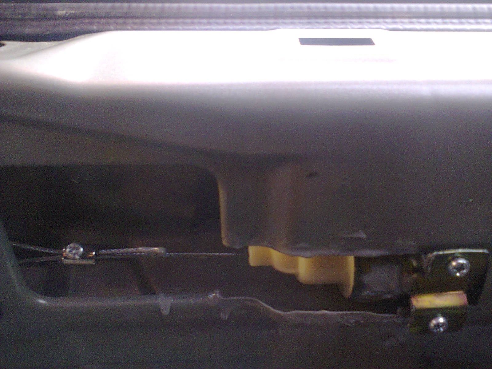

Вчера ставил электрозамок багажника, пилил металл. Краска на распиле нормально держиться. На всякий случай прошелся герметиком.. Фото:

Вы только посмотрите толщену метала!!!Ужас, 1,2-1,5 мм максимум! Кто Волжаны помнит!?Толщина 2,2 мм была - танк,а не машина!!!

Металл ржавеет не от его толщины а от:
1) качества металла- в принципе в России сейчас 80% льют из металлолома (вторчермета);
2) отсутствия грунтовки на металле и неважного качества ЛКП.
Что могу сказать по своей Альке: качество ЛКП на троечку, грунтовка присутствует ( судя по сколам на ЛКП от встречных камушков), каких либо признаков ржавления или "цветения" металла не наблюдается (эксплуатация с февраля 2014 г). Так что предыдущие посты наводящие УЖАС о качестве металла на Альмерах попахивают заказухой, или просто их владельцам не повезло. Определённый процент брака даже ГОСТами предусмотрен, а ГАРАНТИЮ ещё никто не отменял.
