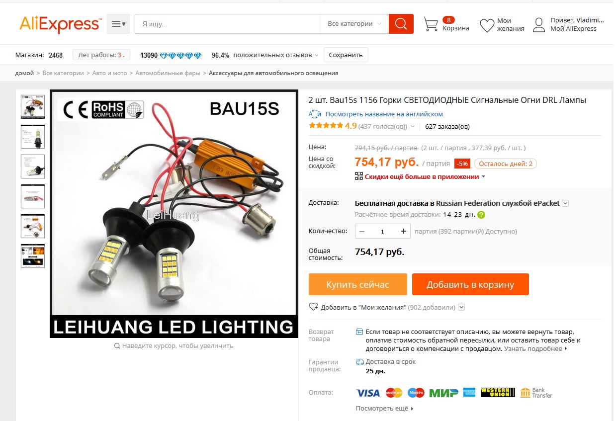

У меня противотуманки работают как ДХО, хотел заказать в них светодиоды и для этого делал стабилизатор, но заказал вот эти:
https://ru.aliexpress.com/item/2x-Du...311.0.0.NTaFfG
В них похоже точно нет стабилизатора, это два в одном поворотники и ДХО. Написано 30 ватт, то просто КРЕНки не хватит...
30 Вт, это 2,5 А.Не хило для светодиодных ламп! Если это ток двух ламп,то две кренки 142 хватит вполне.А ещё лучше LM-ки, они с защитой.

Нет там 30 ватт, им просто неоткуда взяться, в одной лампе по ссылке Лехи, установлено 42 светодиода SMD 2835, один китайский светодиод 2835 потребляет 0.09 ватта
42 x 0,09 = 3,78 ватт значит ток потребления одной лампы будет 3,78 : 12 = 0,315 А
Для питания двух ламп вполне хватит одной КРЕНки. Резисторы нагрузки подключаются вместо ламп поворотников, стабилизаторы им не нужны, это будет другая электрическая цепь.
По кругу диоды это поворотник, а в центре под линзой я как понял стоит мощный диод ДХО...
Получается всего 315 мА,это приблизительно чуть меньше,чем мощный светодиодный китайский фонарик!
Посылка Лёхе придёт расскажет,что там за лампы.
