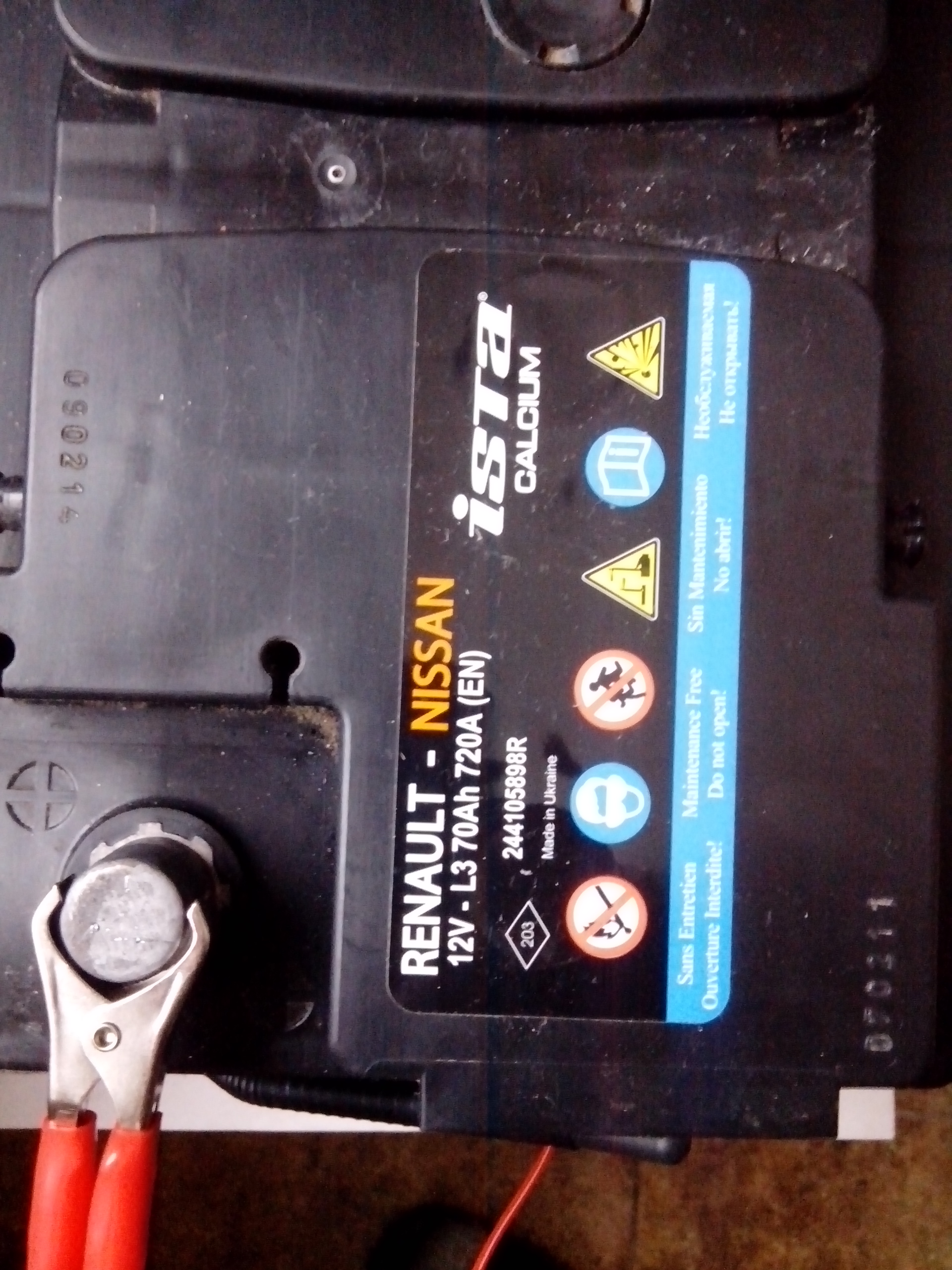

Уважаемые форумчане! Вот такой казус произошел у меня. Купил машину в апреле 2014, пробег 17000 км. 31 декабря пошел прогреть машину ( зимой не езжу) только летом на дачу, все было нормально. Сегодня опять пошел, а аккумулятор сдох, вообще не крутит, даже сигналка не работает. Замерил напряжение вольтметром - 11,5 в. Снял его занес домой зарядить, и только здесь увидел такое. На аккумуляторе с левой стороны отпечатано - 090214, а с правой стороны - 070211. Такое чувство, что дилеры подменили аккумулятор поставили старый 11 года, а отпечатали, что 14 год. Или я ошибаюсь? У кого как отпечатано? Да и старый какой то он на вид и ручек нет.
фото

На моём тоже ручек нет, декабрь 2014 брал, а вот на счет цифер надо посмотреть. А как долго не заводил? Сигнализация берет на себя немного тока ВСЕГДА.
Да 8 дней всего, да и погода не очень холодная -10
Зарядится сегодня - вечером попробую, но что то сомненья берут! так быстро за 8 дней почти полностью разрядился!!!!

bakal Куда прогреть ходил-то? Ну, где стоит, в смысле. А с АКБ все нормально, замерз, наверно, просто, а на 11 - это номер))

Вес репутации: 192
Вес репутации: 192
Сообщение от bakal Посмотреть сообщение
Сигнализация потребляет от 50 до 150 мА, некоторые подделки могут жрать еще больше. Если редко заводите, то лучше снимать аккумулятор и заряжать дома, машина не зарядит кратковременной заводкой!

Да на улице рядом с домом стоит! да ну замерз, раньше жил в Сибири там - 35 и заводил москвич, правда не много грел масло, но все равно крутил аккумулятор, а здесь при такой погоде, что то не вероятно. Думаю, что сдыхает потихоньку наверное
