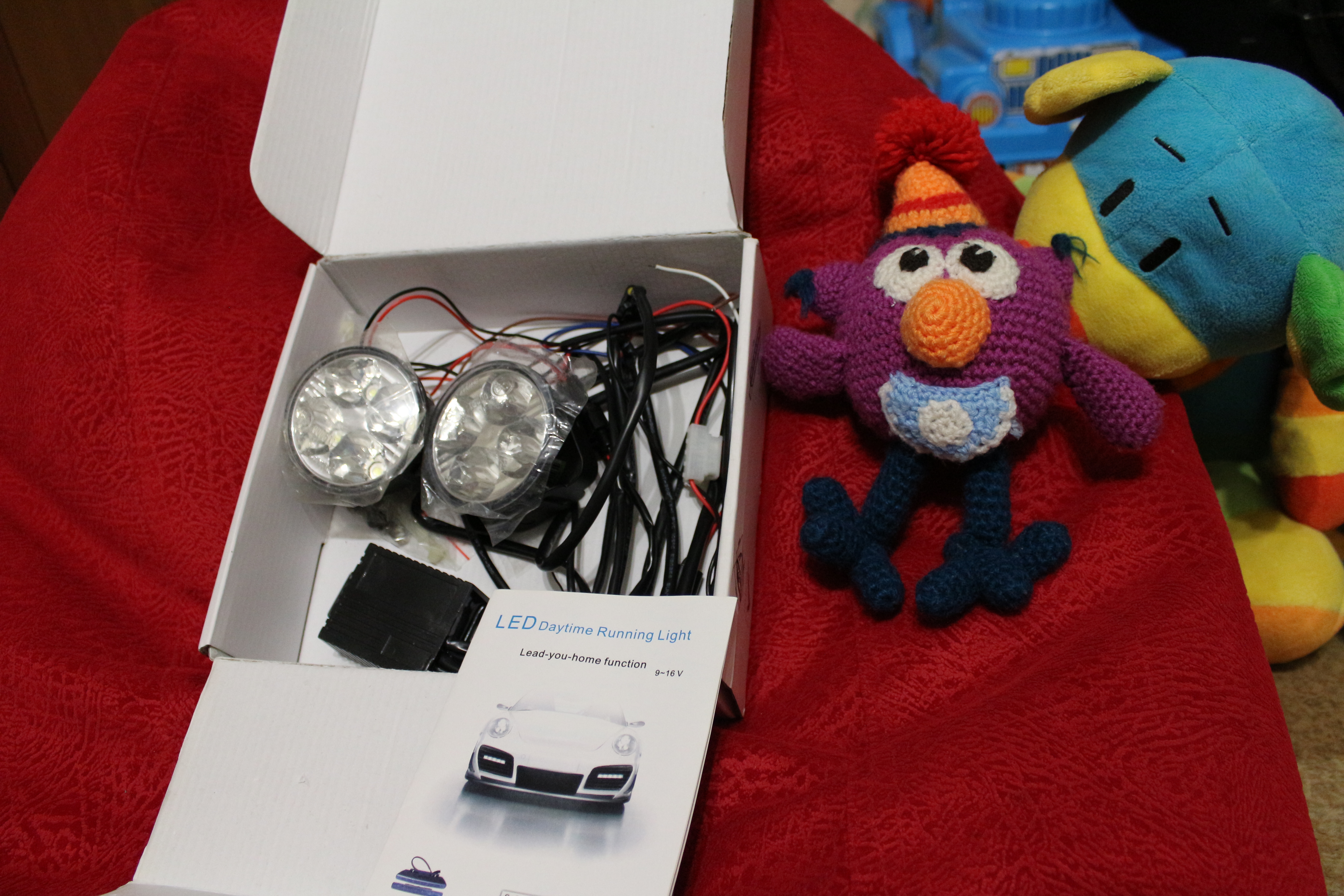

Наконец дошли руки на выходных установить сетку на радиатор и фарки светодиодные на место заглушек.
В таком виде фары прибыли с Китаю:

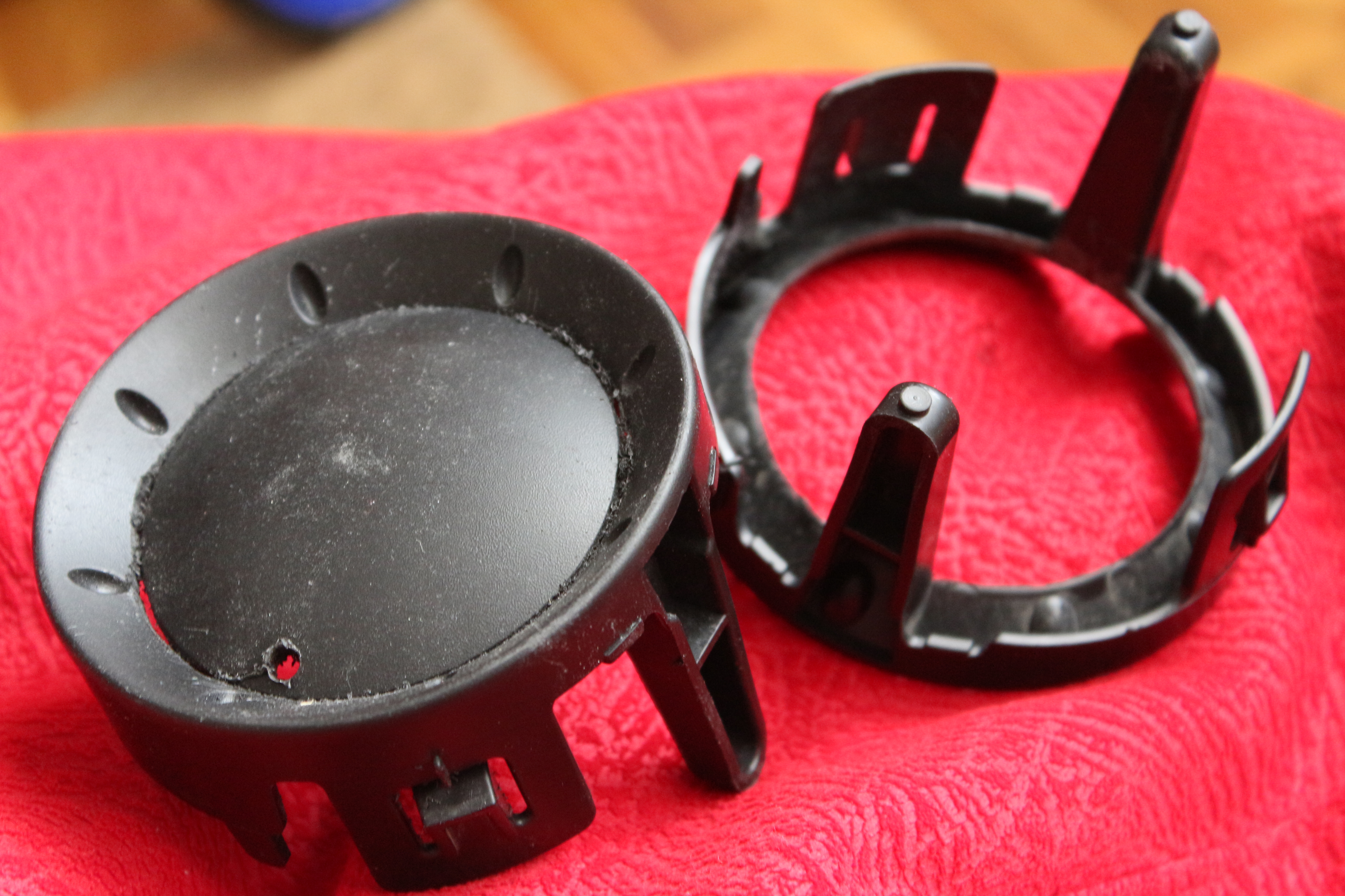

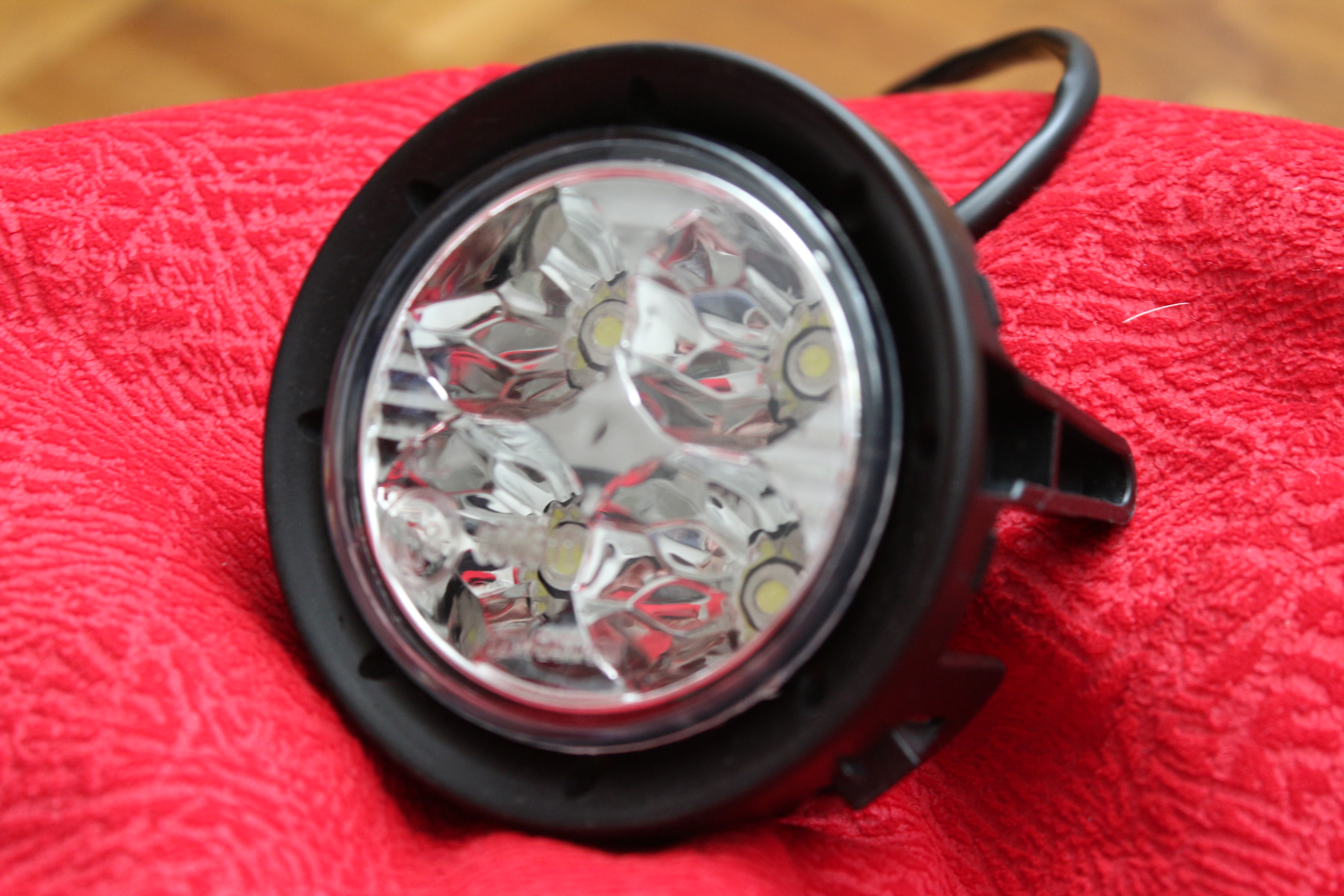

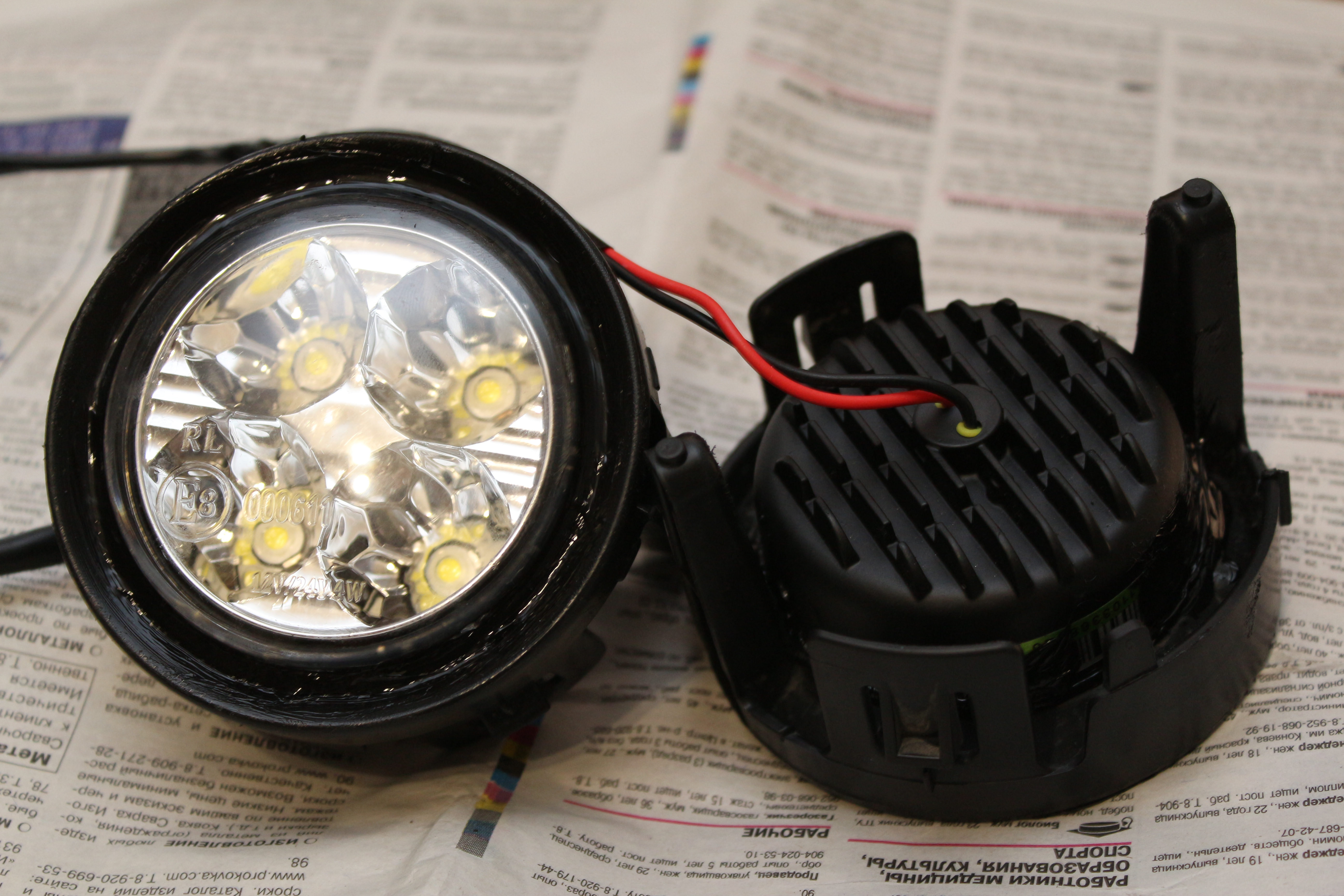

Далее на яме, когда ставил сетку, заодно снял заглушки с бампера. Колодец который был за ними приспособлен для того что бы туда поставить что то стоковое, противотуманку с галогенкой... Китайская фара там бы болталась как карандаш в стакане. Было принято решение фары вставить в заглушки. Тем более что диаметр подошел ну просто идеально. Лобзиком выпилил в заглушках отверстие диаметром 65 мм и вставил туда фарки, обильно смазав все это дело черным герметиком.
Фары уже вставил, вечером скину фото.
Нужен совет к чему их подключать.... то есть к чему я знаю, но сомневаюсь по режимам работы. Есть 2 режима яркий и не очень. Управляет всем этим специальный блок, который напрямую подключен к аккуму, а задается режим подачей + на один из дополнительных проводков.
Так вот, что бы ничего дополнительно не устанавливать, думаю подключить не яркий режим на на габариты, а яркий на вкл противотуманок. Планирую использовать как ДХО. Как думаете норм так подсоединить?

Фары уже вставил
они стояли на момент написания поста.... это потом я уже осознал, что тема эта не интересна никому, мало у кого велком. Так что фоткать мне расхотелось, выглядят на машине так же как и штатные, а на это уже все насмотрелись.
Вчера подключил только к габаритам. К противотуманкам не получилось - нет напруги на штатных проводах, скрученых стяжками для противотуманок... подозреваю, что отсутствует реле 17. Время вчера разобраться не хватило, стемнело.
Из полезного - понравился режим "провожания по подъезда". Заглушил машину, пошел домой, а она тебе еще светит какое то время, прикольно.
