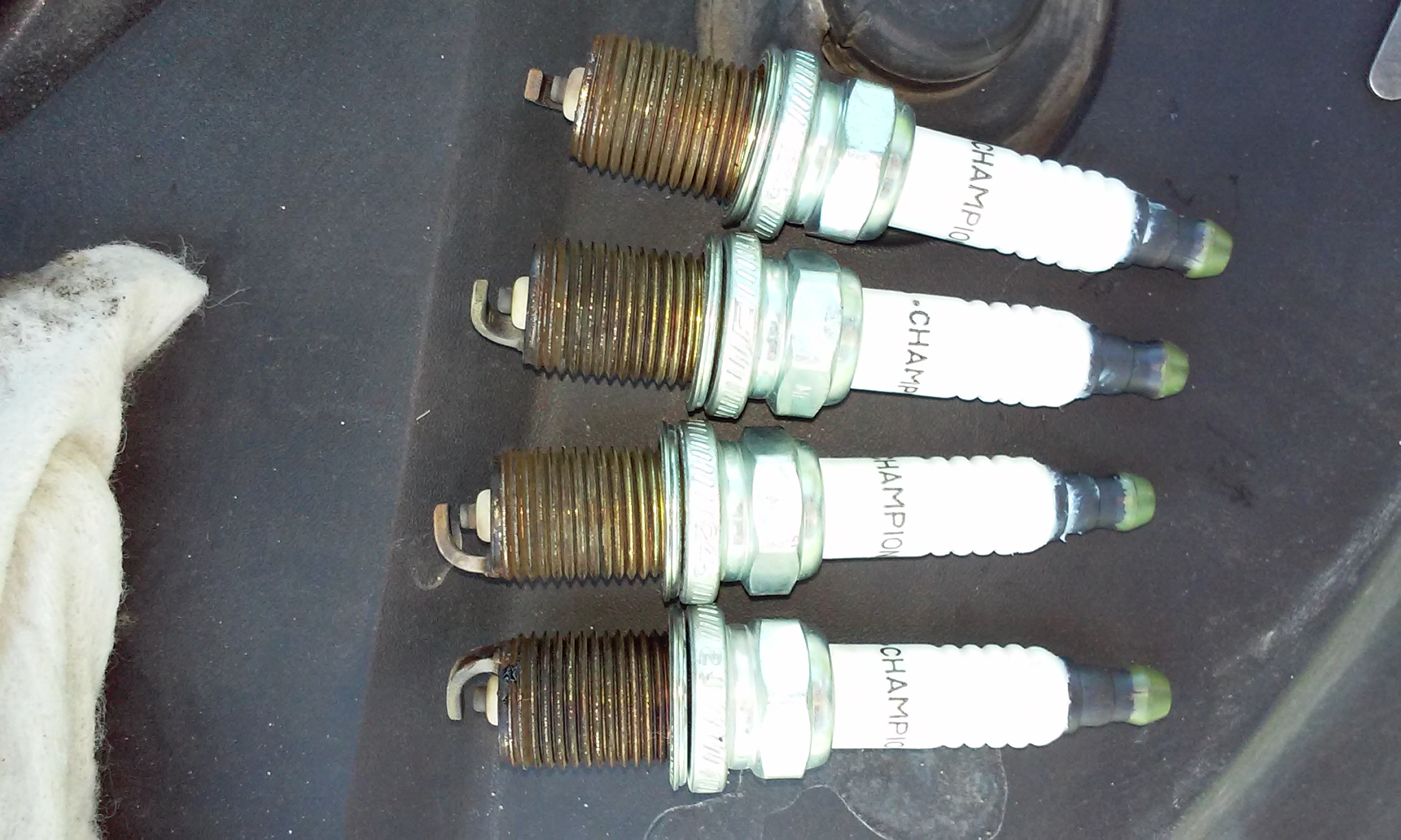

Высокооктановый бензин может виной тому? Я когда покупал мне настоятельно советовали заливать только хороший проверенный 92-й. А 95, 98 ни-ни, они не чистые, с присадками, описывали примерно такую же картину в камере сгорания, как у Вас.
Попробуйте на 92 поездить. Главное чтобы детонации не было, при трогании иногда на некачественном проскакивает.

Сообщение от ilinik Посмотреть сообщение
Может стоит проконсультироваться у дилеров в сервисе? Нагара такого не должно быть.
Я сам себе сервис. Судя по характеру нагара и отложений, вижу две причины:
1) Пепельная шняга - присадки в масле. Масла у нас с завода выше уровня на 1см (!!). Отсюда и сопливит со всех щелей, и масляного тумана в дросселе дофига (у меня РХХ подавился на днях).
2) Твердые отложения на электроде - присадки в топливе. Думаю на Газпром, т.к. на электродах остались лишь шмотки, остальное поотваливалось.
3) Режим "неспеша тошнить", как видно по черному нагару на юбке - не хорошо для движка (любого). А у нас он не по массе авто; крутить его - залог здоровья.
