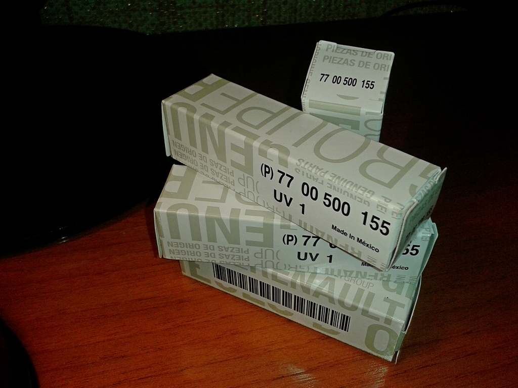

приобрёл себе вот такие свечи. 4-шт - 840 руб. На всех машинах всегда ставил не дорогие свечи и менял их два раза в год - в начале апреля и в начале октября. На Альмере планирую делать так же...
и какой пробег за год, между заменой свечей?
за год у меня средний пробег 30-35 т. км. Получается, что на свечах за пол года наезжаю 15-17 т. км. и меняю их на новые. Как то так ...
Старый 03.03.2015, 22:28 #128
Сообщение от vc58 Посмотреть сообщение
а зачем? или деньги не знаете куда девать? В принципе это ваше дело. Но лучше двигателю от постоянной замены свечей точно не будет. А хуже, возможно. Например постоянное выкручивание-закручивание свечей, приводит к износу резьбы в головке блока. В итоге, вырвет у вас свечу, замучаетесь ремонтировать.

Менять свечи два раза в год - это не постоянное выкручивание, а по поводу срыва резьбы в ГБЦ, то как говорится с дури можно и всё что угодно сломать и причём с первого раза. Замену свечей приурачиваю к замене масла и дгугого тех. обслуживания. Делаю это не сам, а на сервисе у своего механика. И ещё, есть прекрасная поговорка: НЕ БОЙСЯ БОЛЬШИХ РАСХОДОВ, А БОЙСЯ МАЛЕНЬКИХ ДОХОДОВ. Как то так...
