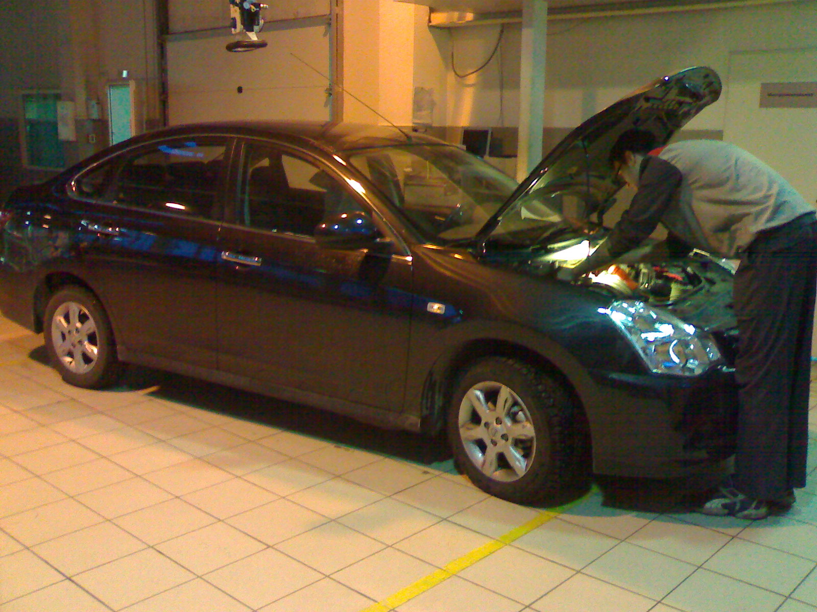

У ОД исправляют мне обороты!!!
Делали очень долго с 9-00 до 13-00 нервы не вытерпели рядом стоять,продолжил на диване по тв смотрел!!!!
Конкретно что сделали???? У меня почему то все наладилось. Поезжу еще понаблюдаю.
Конкретно видел как как фум наматывал и герметиком проходил!!!!
