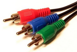

Он придёт от магнитолы по сигнальному(видео) проводу...
Нежелательно так делать, можно вывести из стоя или выход видео камеры или вход монитора, если подключать "тюльпаны" видео во время когда на камеру подан "+". Да и помех при таком подключении больше.
RA4FZ нравится это.
Старый 25.04.2017, 16:18 #747
По-моему конструкция тюльпана сделана так, что сначала замыкается корпус, а потом центральная жила, т.е. очень сильно надо постараться что-то спалить, а помех не наблюдаю.. Вобщем каждый делает как хочет...
100% подтверждаю! Питающие цепи всегда должны идти отдельно,и завязывать их с сигнальными цепями на общий провод это не есть хорошо,может быть подвох в виде наводок,блуда и т.д. Было такое по охранке,проходили.
Как раз наоборот
Но если помех нет, все сделать аккуратно и предварительно проверить наличие корпуса а потом подключать "+", наверно можно эксплуатировать.
Я что бы не тянуть провод через весь салон использовал передатчик и приемник для видеокамер(покупал на алиэкспресс), так что без корпуса ни как не обойтись.
