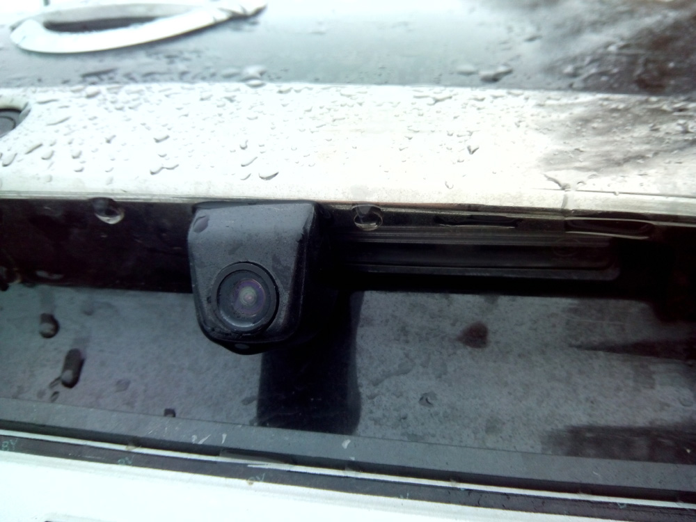

Решил добавить свой отчет по установке камеры. Камера такая http://ru.aliexpress.com/item/China-...mmendVersion=1 (при покупке надо выбирать камеру с зеркалом).
Закрепил камеру на декоративной накладке возле фонаря подсветки номера:

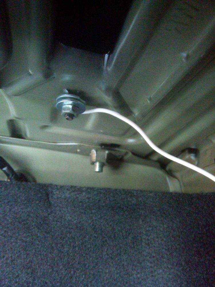

Ничё не сверлил, когда камеру ставил, прикрутил ее гайкой через очень большую шайбу (с одной стороны шайба прижимается к декоративной накладке, с другой стороны, чтоб перекоса не было, между камерой и шайбой подложил кусок пластика толщиной 3мм). Держится очень крепко. Провод пропустил через отверстие болта крепления декоративной накладки (теперь накладка держится на 3 болтах а не на 4 как раньше).

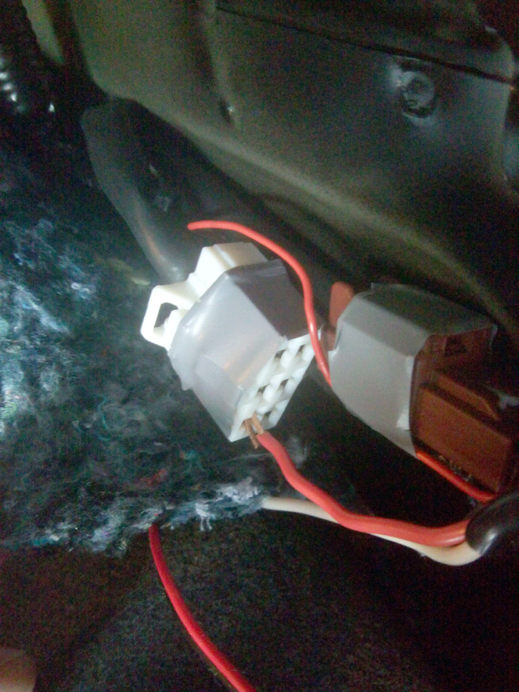

В багажнике справа под обшивкой нашел свободную фишку (наверно для подключения прицепа). Вставил медный провод в контакт к желтому проводу (это питание фонаря заднего хода, +12В):
К болту сверху прикрутил провод, это будет нулевой:

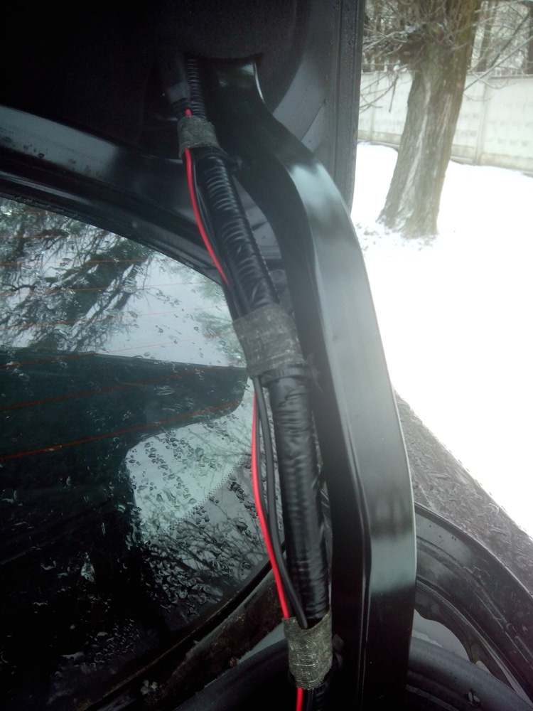

Провода к камере пустил по стойке крышки багажника:
Там двойной провод (черный нулевой присоединил к проводу который идет к болту корпуса авто и красный +12В присоединил к проводу от фишки) - это питание камеры, и толстый черный кабель - выход видео на монитор. От начала этого кабеля отходит еще один красный провод - это питание монитора, его тоже подключаем к +12В. Кабель присоединяем к камере через 4пиновый разъем.

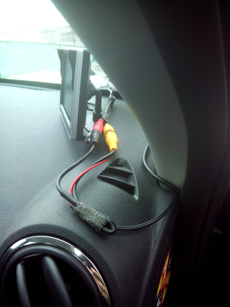

К монитору подключил так:
От камеры идет кабель с желтой фишкой, от фишки отходит красный провод (это тот красный провод который отходит от начала кабеля в багажнике). Желтую фишку подключаем к желтой фишке монитора, это видео.
Питание монитора подключаем так: красный провод от кабеля питания монитора присоединяем к красному проводу от желтой фишки. Черный провод питания монитора (нулевой) не подключаем никуда, его можно отрезать или заизолировать. Т.к. ноль на монитор приходит по видеокабелю.

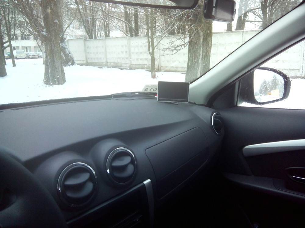

В итоге получилось так:

провод болтается в штатной колодке. я когда проводку делал в фаркоп, за неимением ответного разъема, провода в самопальном жгуте на "папы" обжимал и изолировал термотрубкой.
в монитор присматриваться придется, далеко стоит.
а так, в принципе, при минимуме усилий, есть результат.
