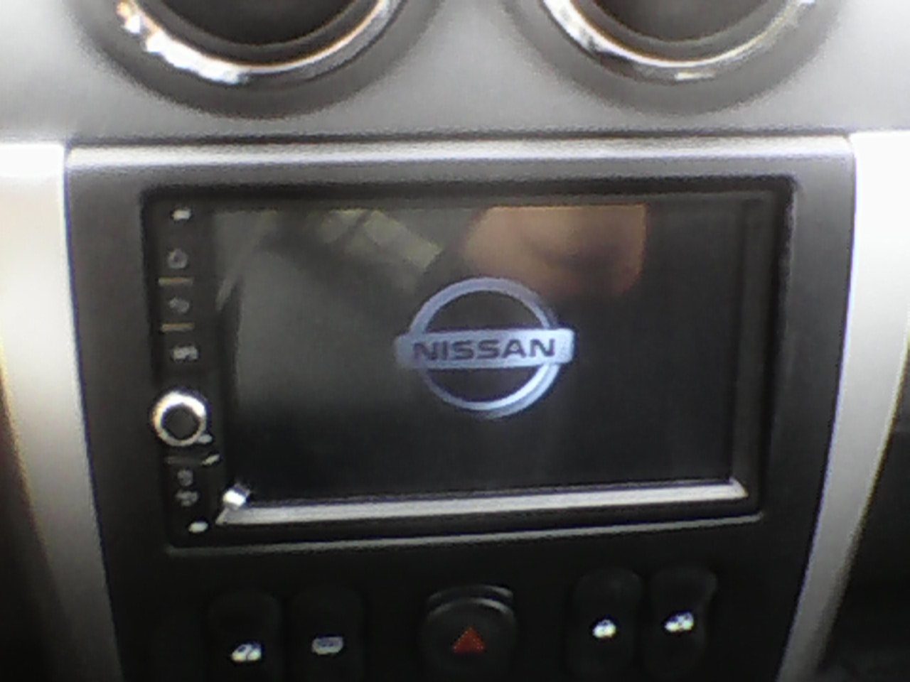

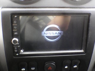

Вот так смотрится магнитола в нашей Альмере
Антенну вайфая обязательно нужно перенести в другое отверстие,иначе она упирается в воздуховод. Я вскрывал верхнюю крышку и переставил её. Отверстий там два одинаковых,один заклеен скотчем. Не знаю,наверное можно попросить продавца,чтоб он это сделал. Тогда не будет нарушена пломба. Магнитола нравится,не знаю сколько проработает. До неё,вместо штатного Ниссан Коннект, поставил Инкар 7120, на Винце 6, проработала 2 года. Покупал на Горбушке. Правда отремонтировал недавно, лежат в гараже обе балалайки. На всякий случай.
