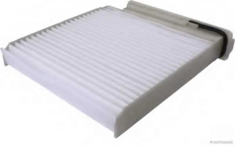

Я себе вот такой вот устанавливал.

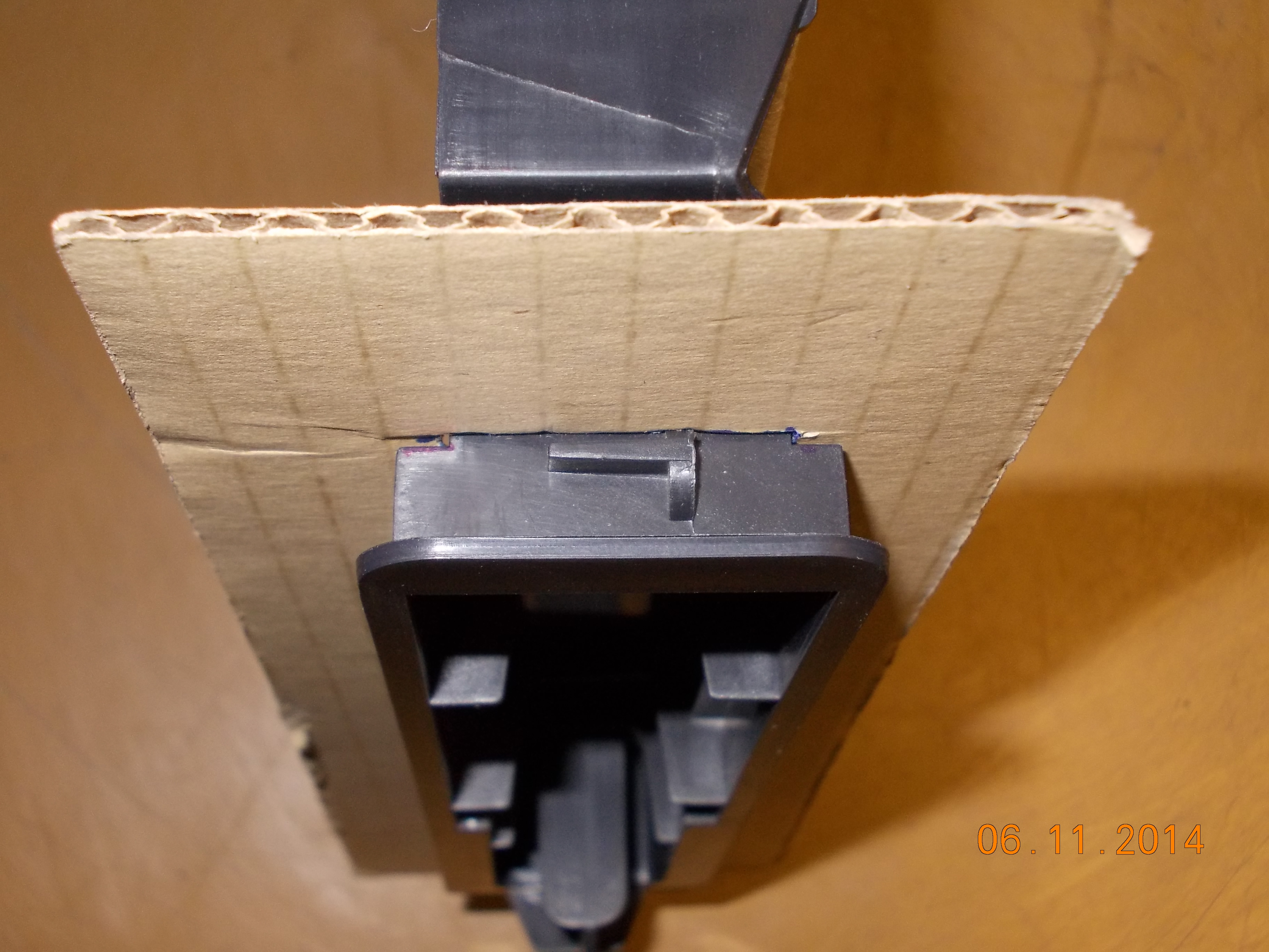

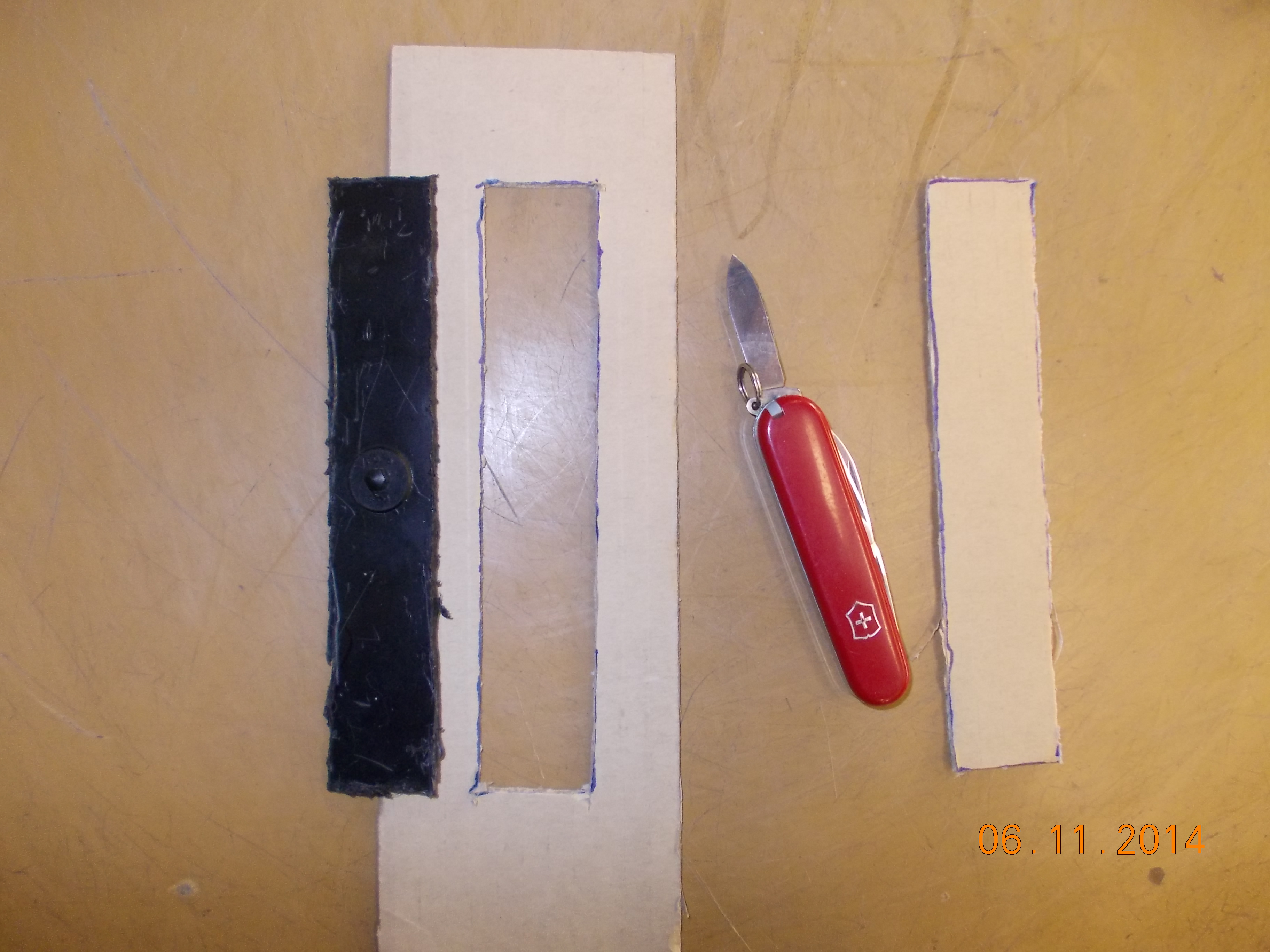

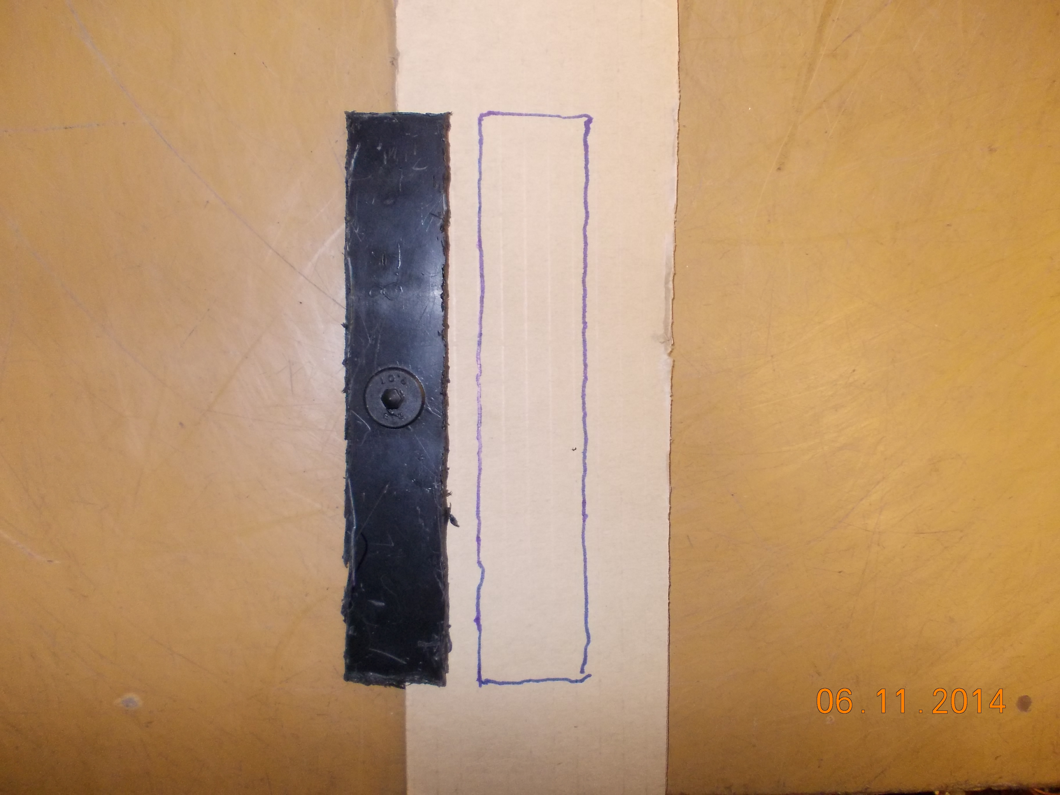

Сегодня сделал эксперимент который показал, что хоть реж полностью (по вертикали), хоть оставляй сверху 5мм. разницы никакой! Вообщем чтобы смоделировать ту стенку в которую вставляется фильтр салона и посмотреть как же он там стоит, достаточно просто взять кусок картона и вырезать в нём по оставшейся заглушке отверстие.
На этом фото общий план:

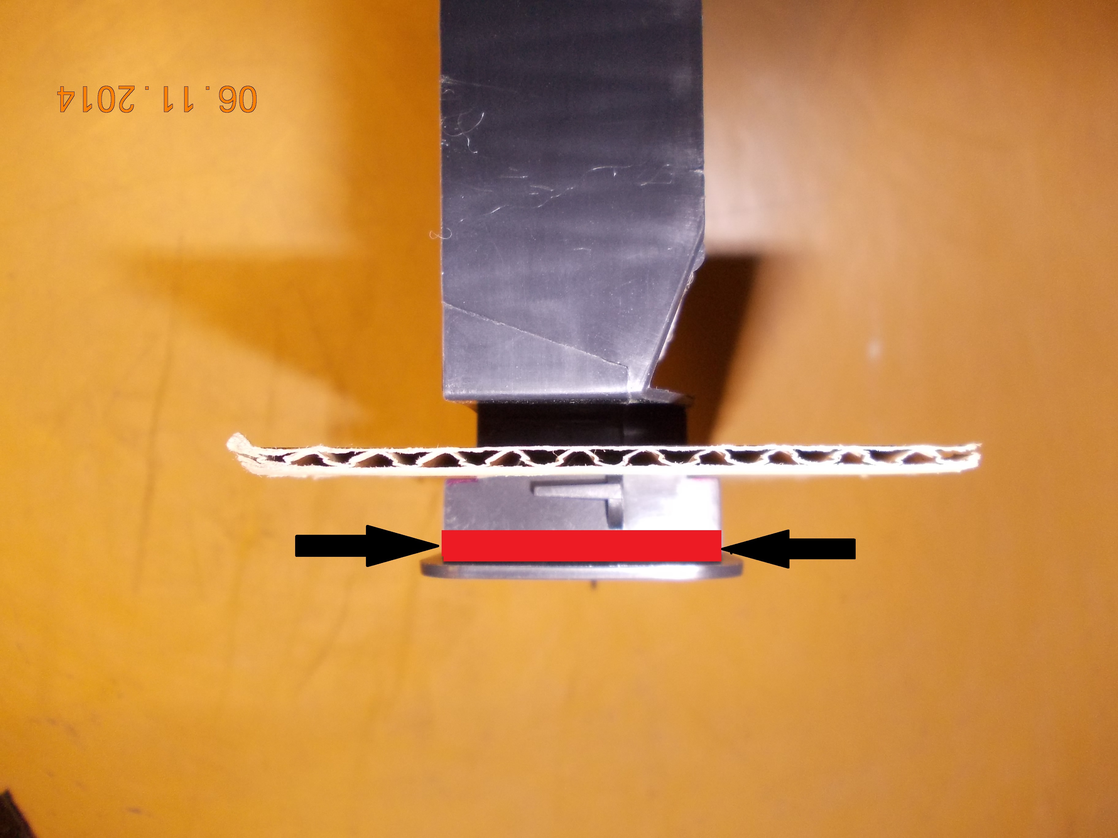

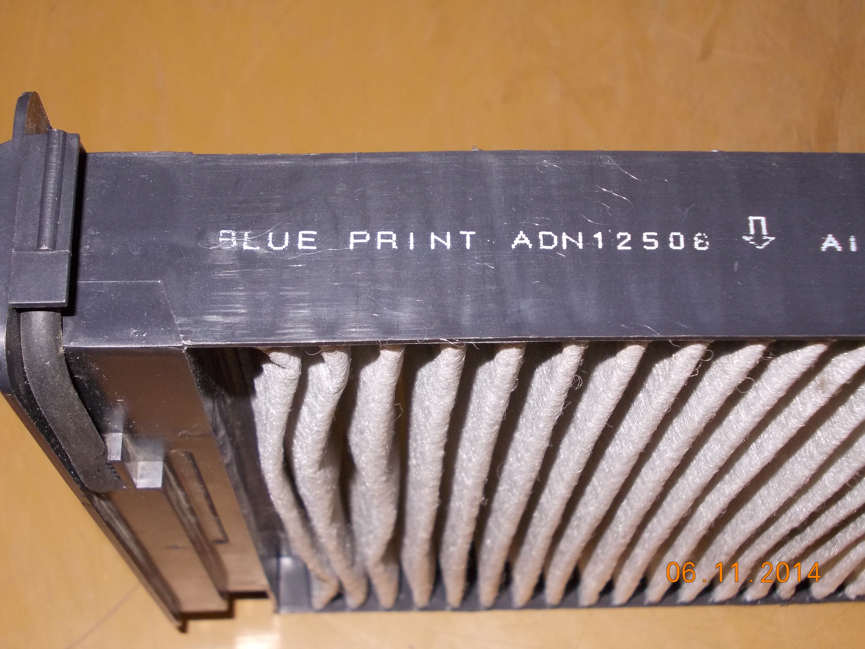

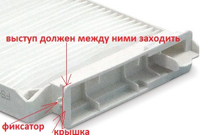

Далее мы видим немного недовставленную верхнюю часть фильтра, красными полосочками и стрелками показано что фильтр просто физически не сможет пролезть дальше этих полосочек, поскольку его ширина в этом месте заметно больше чем наше отверстие. Соответственно фиксатор остаётся перед отверстием а не за ним.

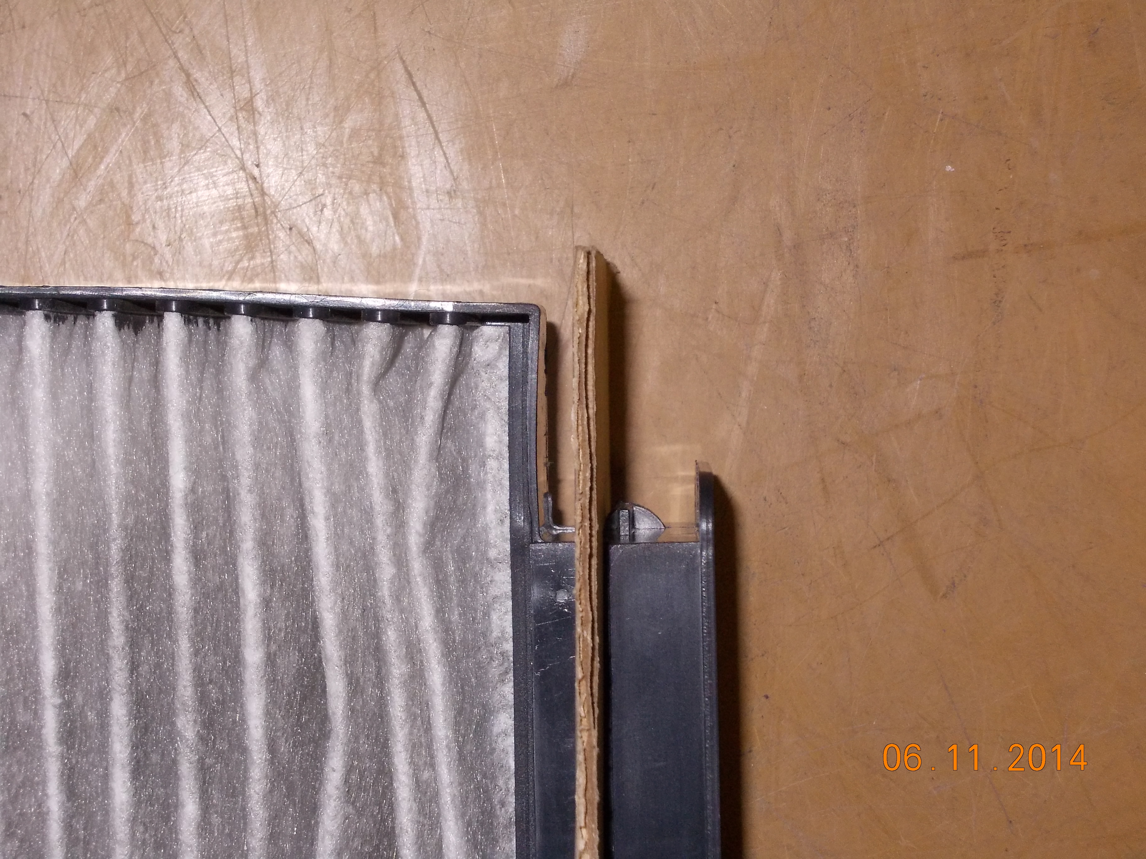

Далее идёт фото с полностью довставленным фильтром, фиксатор по прежнему перед отверстием.
На следующем фото показано где якобы должна находится недорезанная верхняя 5мм. часть стенки корпуса отопителя т. е. между фиксатором и передней частью фильтра. Но на самом деле мы видим что это не так.

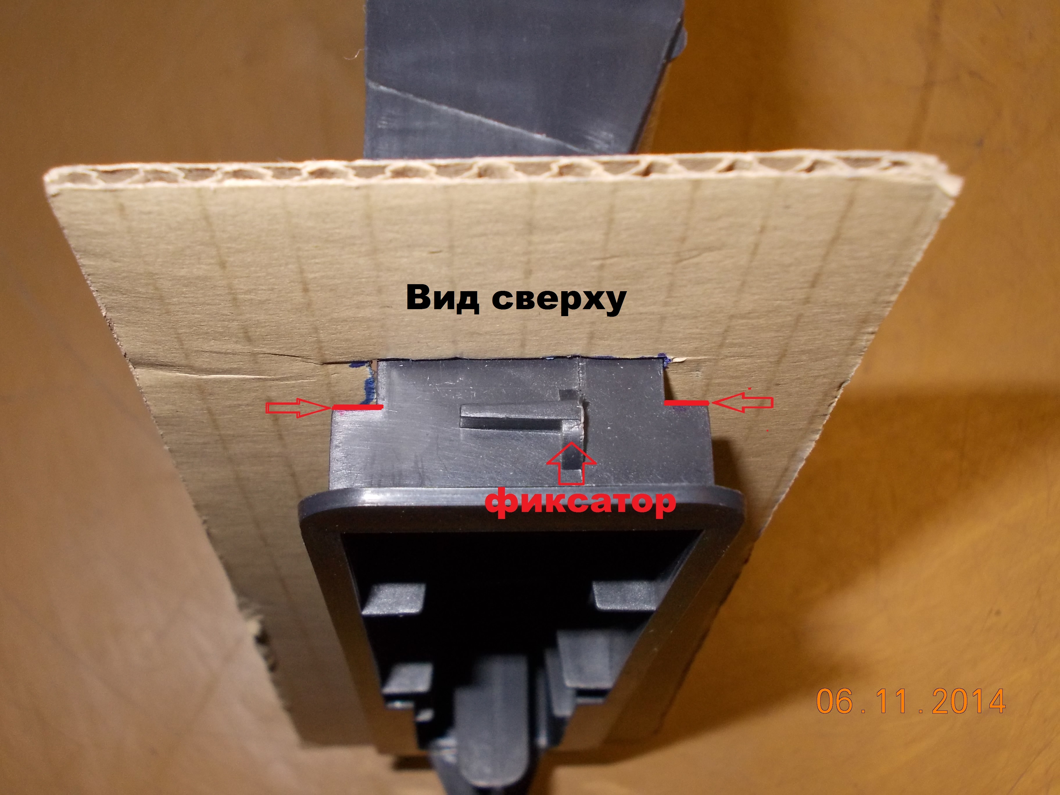

Следующее фото вид верхней части фильтра и стенки сбоку.
Для себя сделал вывод, что недорезание верхней части заглушки 5мм. ничего не даёт (т.к. фиксатор верхней части фильтра остаётся перед, а не за ней, соответственно ничего не фиксирует!). А в некотором случае может даже мешает чтобы нормально вставить фильтр!

Алексей Николаевич, у меня зещёлкнулся! Повторюсь в очередной раз специально для вас: Я резал без всяких припусков по вертикали, если почитаете тему несколькими постами выше поймёте! Фильтр ставил вот такой:
