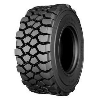

Типы протектора и их назначение
Рисунок протектора определяет сцепление с разными типами грунта и поверхностей. Для спецтехники применяют несколько основных видов:
  • Дорожный (L-3, E-3) — минимальный рисунок, подходит для твердых покрытий (асфальт, бетон, брусчатка). Обеспечивает низкое сопротивление качению и долгий срок службы.
  • Универсальный (L-4, L-5) — усиленные грунтозацепы, работает на смешанных грунтах (глина, щебень, строительный мусор). Хорош для фронтальных погрузчиков.
  • Карьерный (E-4, L-5 Super) — глубокие и широкие грунтозацепы для работы в тяжелых условиях (скальные породы, рудники, угольные разрезы). Высокая износостойкость.
  • Пневматические с низким давлением — для сельхозспецтехники и машин на мягких грунтах (болото, песок, снег). Снижают давление на почву.
Если техника эксплуатируется в разных условиях, предпочтительнее универсальный тип или смена комплектов по сезону.
