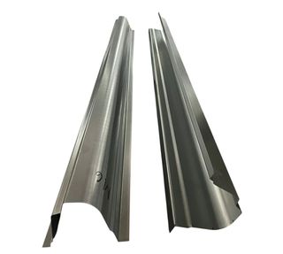

Замена порогов целиком
При обширной коррозии (более 50% длины порога) лучше менять полностью. На Almera N16 есть ремонтные пороги-половинки (продаются в кузовном тюнинге). Качественная замена сваркой встык – работа на 10-15 тыс. рублей за сторону. После замены обязательно прокрасьте внутреннюю полость противошумом и воском.
