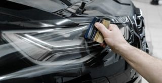

Ошибка вторая: Неправильный отрыв подложки
Полиуретановая пленка для антигравия часто имеет очень тонкую и эластичную подложку. Новички либо снимают её полностью сразу, либо делают это слишком резко. В первом случае открытая пленка моментально собирает на себя пыль и начинает слипаться сама с собой. Во втором — образуются микроскладки, которые практически невозможно выгнать.
Клеить антигравий нужно методом «мокрого» или «полусухого» нанесения, но подложку снимать постепенно. Отгибайте край на 5-10 сантиметров, фиксируйте его и работайте ракелем. Только после того, как этот участок идеально ляжет, снимайте следующий фрагмент.
