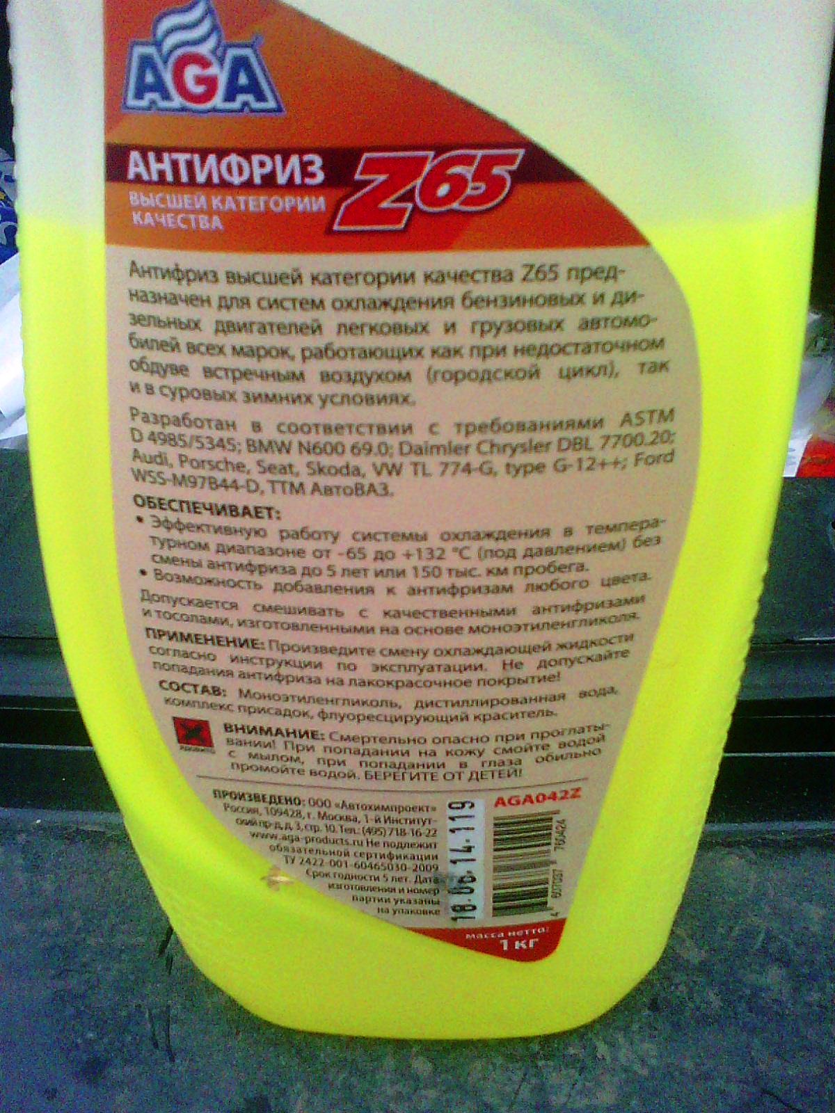

Маленько упал уровень ОЖ. Купил на долив вот это:
Всё путем, никаких проблем)

26 тыс пробега - заметил, что антифриза осталось около отметки минимум. В магазине "родного" Coolstream NRC не было - купил вот этот AGA z65, выше человек писал про него: http://www.aga-products.ru/content/view/18/30/
На сайте AGA написано "допускается смешивать с качественными антифризами и тосолами любого цвета, изготовленными на основе этиленгликоля;"
НО! на некоторых сайтах есть продолжение этой фразы: "(кроме содержащих карбоксилат)"
А В РОДНОМ антифризе Coolstream на Альмере КАК РАЗ ОН (карбоксилат) ЕСТЬ! При этом на антифриза AGA оф.сайте-то ни слова про такой запрет!
Вот думаю, доливать ли! Кто что думает?
