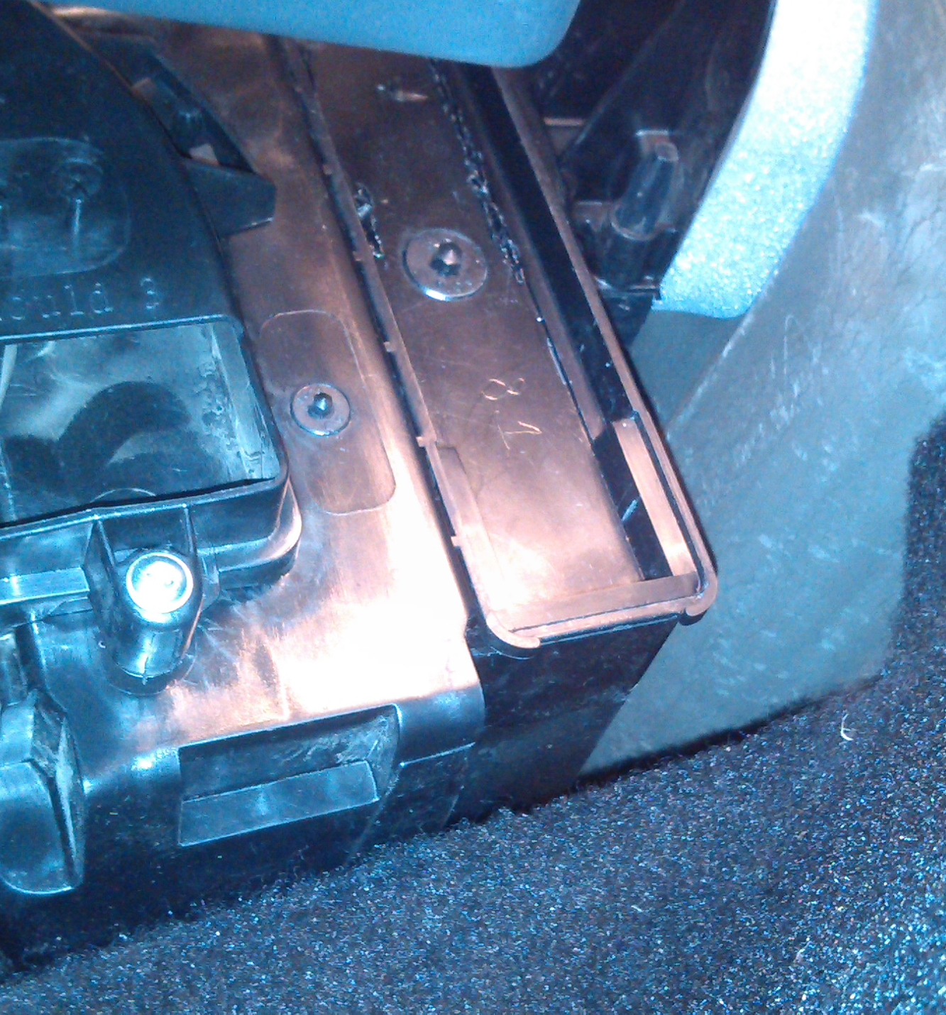

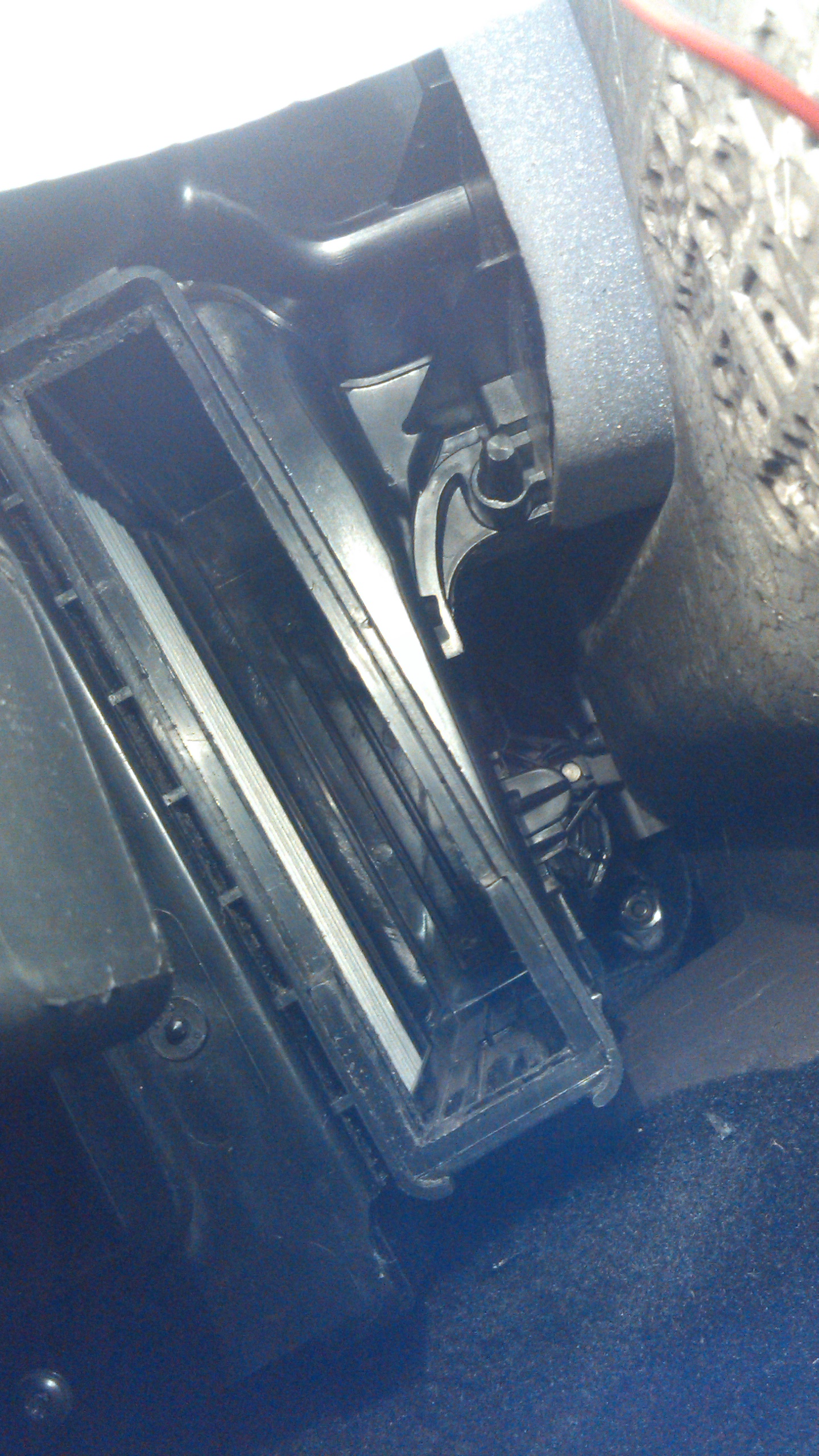

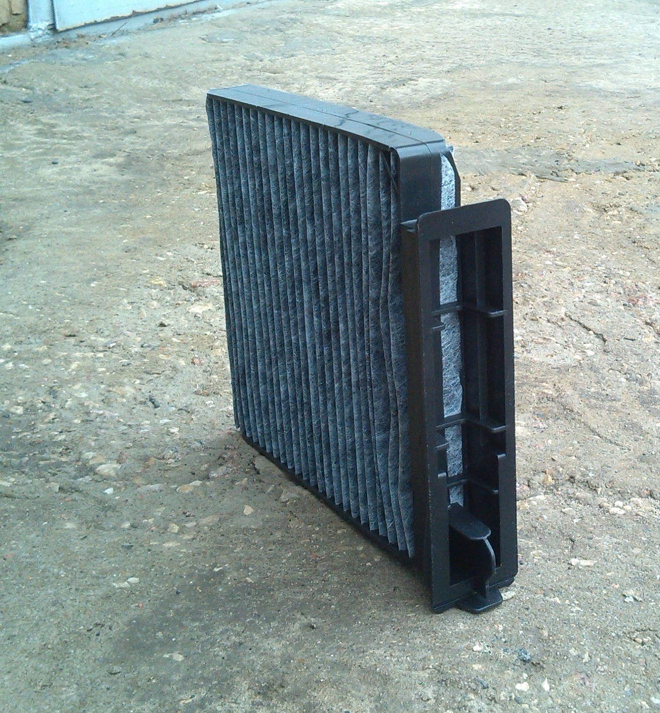

Сегодня и я, наконец-таки, врезал фильтр салона. Прежде всего, хочу выразить восхищение теми людьми, у которых эта операция заняла от 15 до 40 минут. У меня ушло 2,5 часа.
Для резки использовал детский выжигательный прибор. Очень удобно резать (кстати, на выжигание, как раз, и ушло минут 20), но боялся вырезать лишнее, а края не очень ровные прожигаются, поэтому много времени ушло на обработку краев. Оказалось, обрабатывать напильником гораздо неудобнее, чем резать выжигалкой. У фильтра, когда засовывал, отломал верхнюю горизонтальную пластмассу, но он встал, тем не менее, хорошо: не болтается, не сифонит.
Фильтр такой, брал в экзисте:
Здесь видны следы выжигания в начале процесса. (Кстати, рекомендую сначала выжечь (если кто будет) горизонтальные короткие сверху и снизу):
Края обработаны:
