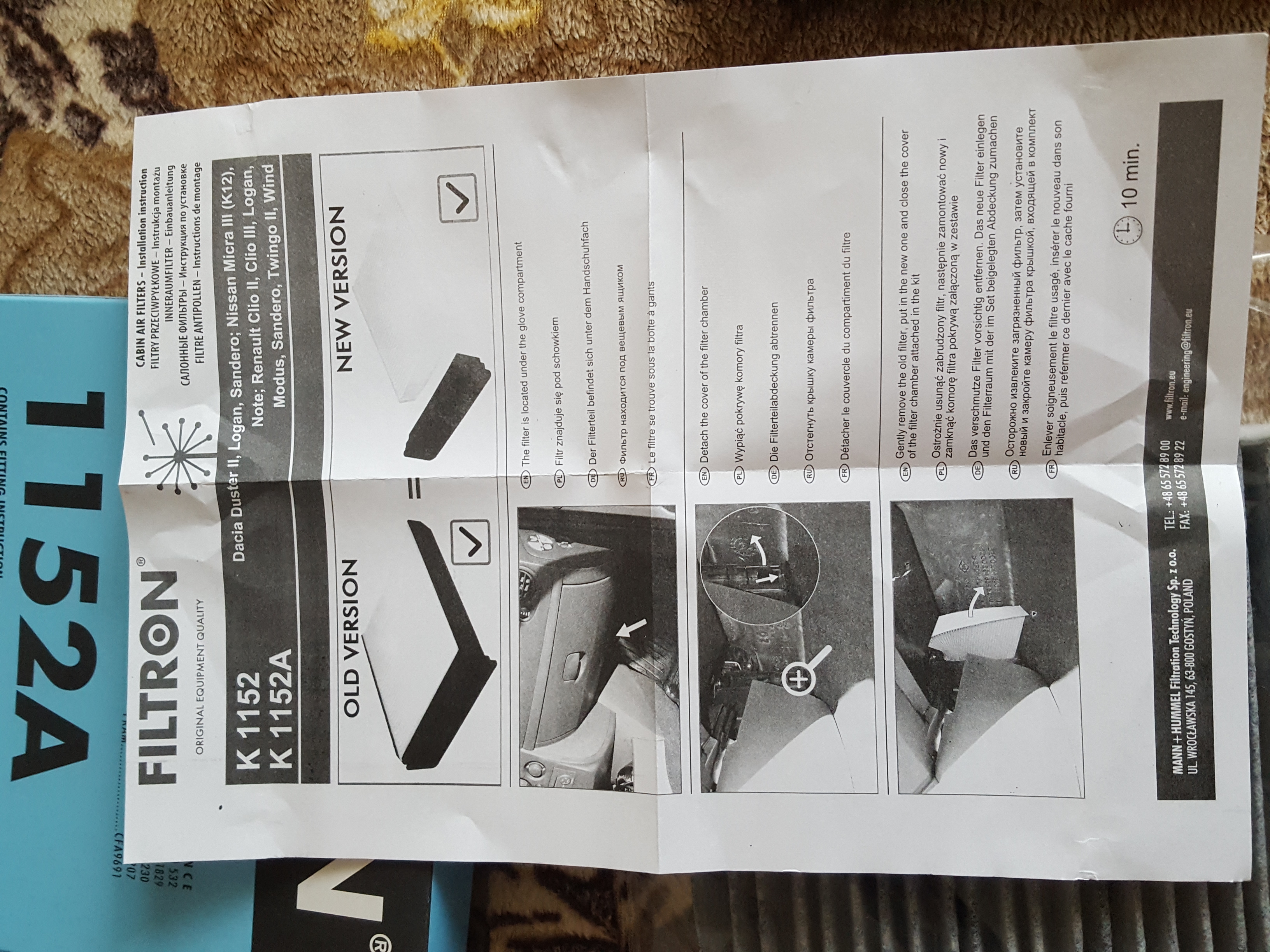

Старый 31.03.2018, 19:48 #1684
который без крышки и ставится проще..
+100! Гораздо легче, тут и разговора нет, но все равно его складывать нужно будет, хотя при установке фильтра в кашкай его вообще нужно скрутить и сложить, а иначе не запихнешь.
Добавлено через 1 час 32 минуты
Я кстати устанавливаю себе вот такой. Фильтр салонный угольный "FILTRON k1152a"

А вот кстати, что такое есть "угольный"? Я, главное дело, сначала поставил, а потом спрашиваю. Да, видимое отличие от "неугольного" состоит в том, что у "угольного" поверхность слегка черная. Так вот эта чернота - это уголь, или активированный уголь? И чем эта хрень лучше, чем просто фильтрующая бумага?

Теоретически, должен поглощать запахи, выхлоп других машин, не помню была ли разница, когда поменял простой фильтр на угольный, но когда вытащил угольный фильтр на зиму, почувствовал все запахи, появилось желание поставить обратно
У нас прилежание фильтра к поверхности не100%, так что полностью запахи не устранить

Сходил купил фильтр только что. Такой же как осенью ставил.
А еще пока покупал фильтр попутно прикупил вот такую штукенцию.
Пока еще не знаю, нужна она мне или нет, точнее раз уж купил то очень нужна, даже не понимаю как я раньше без нее жил.
В машине правда запахов никаких нет, никто в ней не курил (я бросил, хотя и так в машине не курил никогда), так же в ней никто ничего никогда не ел и не пил ничего кроме воды.
Короче, пусть валяется, посмотрим какой будет от нее толк.
Старый 03.04.2018, 17:54 #1690
Вес репутации: 192
Вес репутации: 192
Дима, не пойму, на фото фильтр выглядит очень коротким! Если есть возможность, перед установкой сравни с цельным элементом фильтра того же ларгуса, а то будет не до краев доставать и будет мимо "кассы" воздух идти.
