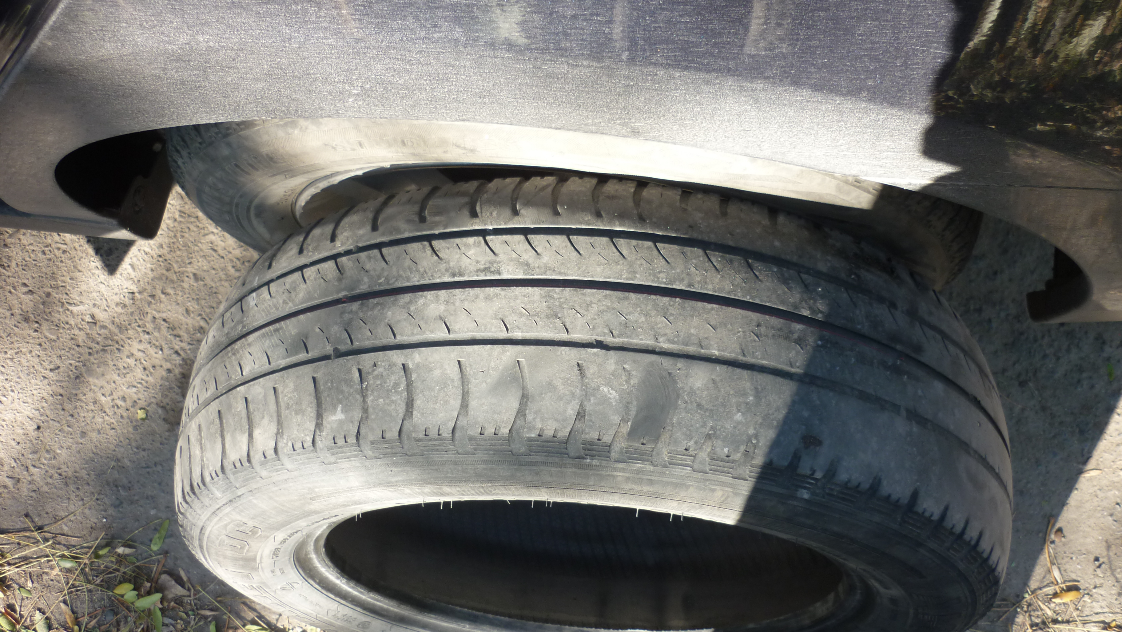

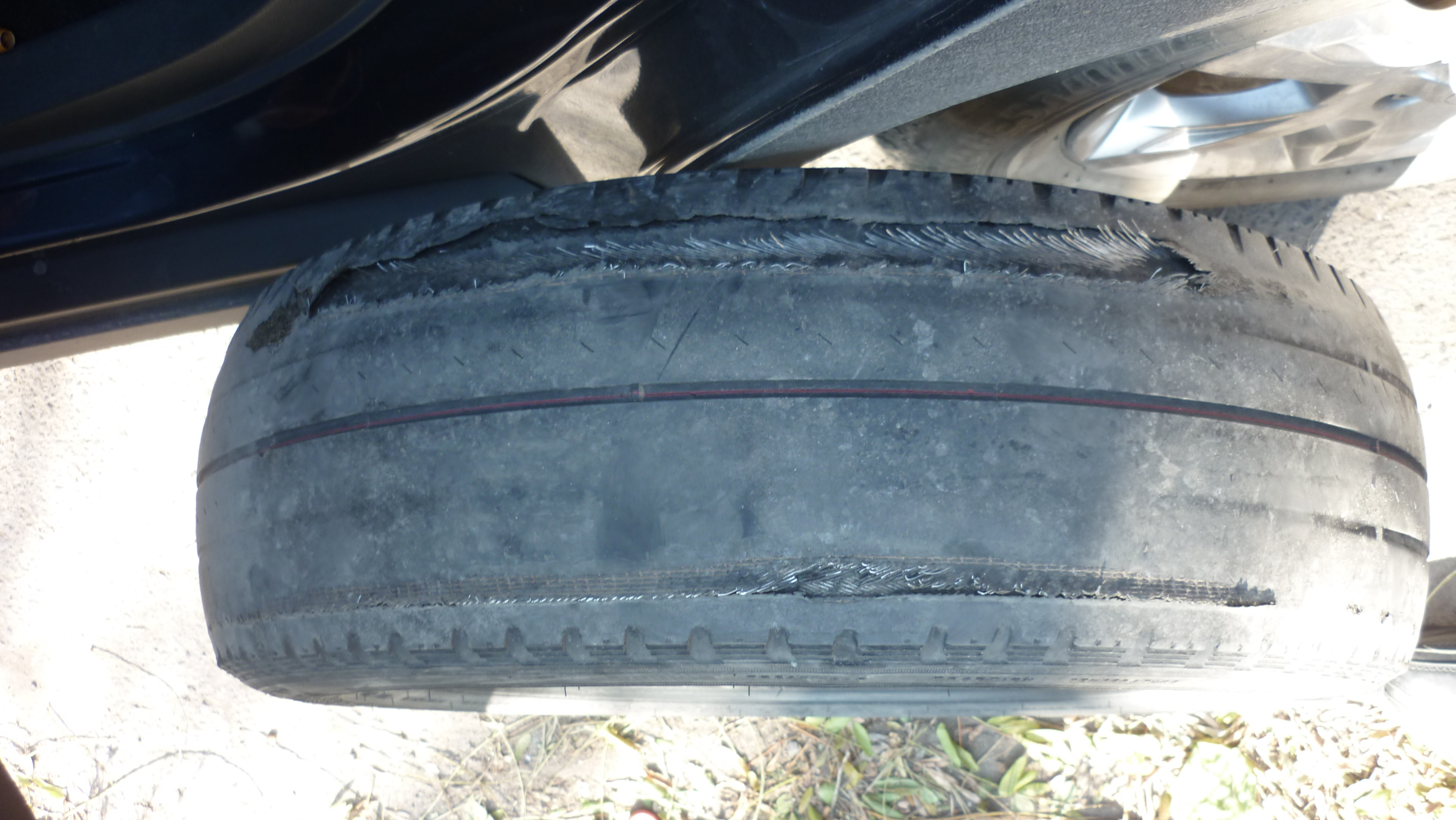

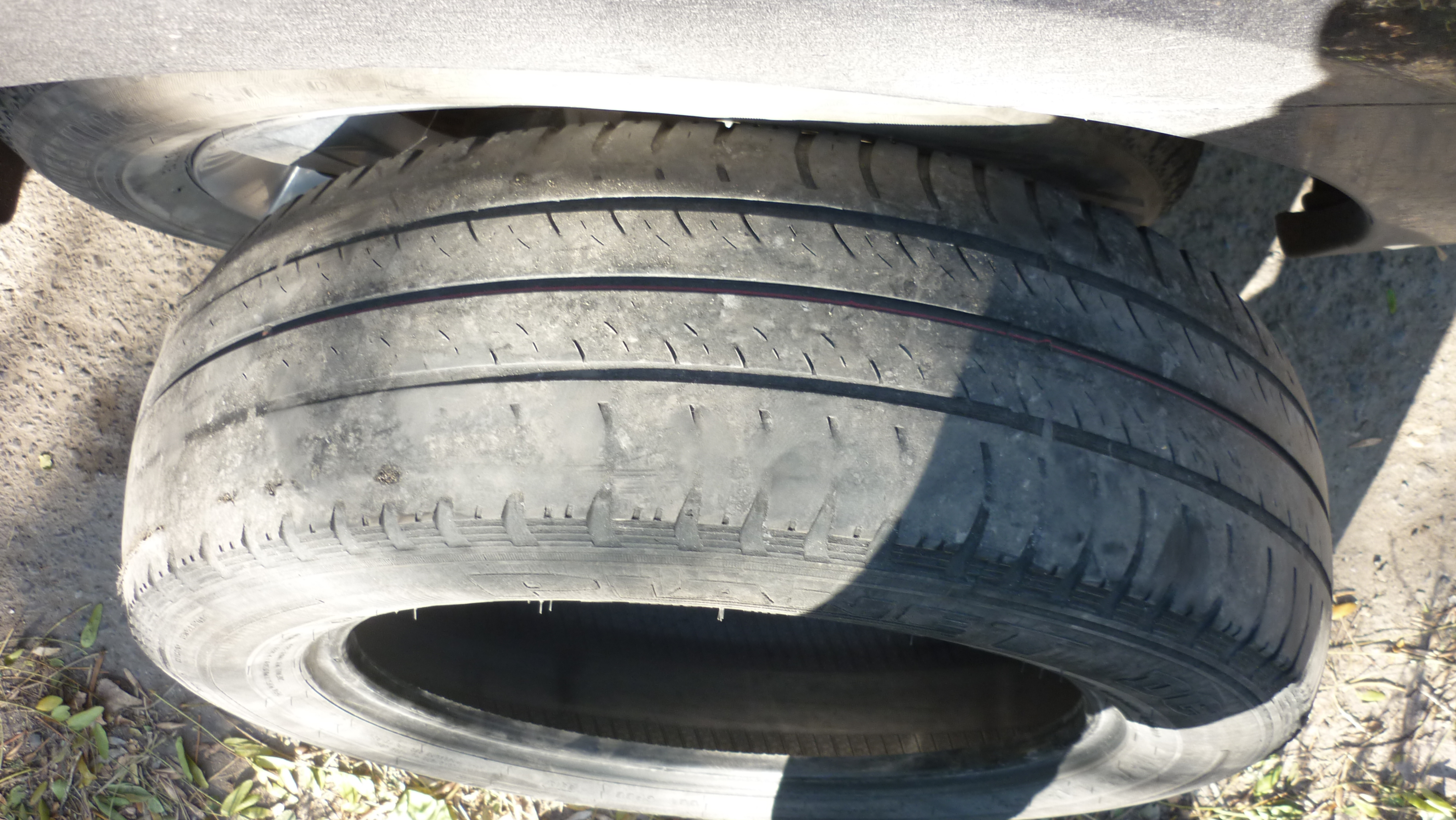

Продолжу свой сериал "Жор резины на альмере"
предыдущие серии:
https://autoalmera.ru/forum/hodovaya...html#post88177
- другие серии я не нашел
в общем, очередная серия будет "треш"
Очередная переобувка была не запланирована. Заметил случайно....
Фото в комментариях не нуждаются - это одно и тоже колесо
Подведу сухие итоги:
- за три летних сезона в живым осталось одно колесо из заводского комплекта шин (не считая запаски)
- износ шин за этот летний сезон:
- передние - износ нормальный, равномерный
- задние - одно утиль, одно с большим, но равномерным износом
Что я думаю об этом опираясь на свои наблюдения?
я думаю, что дело не в балке, не в развале, а в резине амтел
Старый 28.10.2016, 07:46 #202
Дело в балке... Мне недавно регулировали развал задней оси подставляя шайбы...

Мне, тоже кажется, что дело в балке, на прошлой машине, искатал два летних комплекта амтела, проблемм не было

Bender, привет! Перечитал, не увидел, чтобы на диагностику ходовой и особенно дефектовку задней балки куда-нибудь, как советовали, заезжали. Некуда? Некогда?) И да, жор трэшовый!
ТЬфу-тьфу-тьфу, на своем Амтеле такого не замечаю при пробеге на нем больше 28 т. км.
Старый 28.10.2016, 09:15 #205
Тогда бы и с передними возможно были бы такие же проблемы.
Для точного диагноза всё таки не плохо бы вам заехать на сход-развал,самому убедиться на 100% балка это или Амтел.
на стенде я был год назад, когда только обнаружил проблему - стенд показал что "все отлично"
тому подтверждение, что износ зимней резины после откатанного сезона отсутствовал, тем более на задней оси
я не смог найти более поздние сообщения - или где-то в другой теме или канули....
Старый 28.10.2016, 10:15 #207
Это аргумент. Дефект балки сточил бы любую резину.
Амтел считается низким по качеству, в том числе это означает нестабильность характеристик шин в разных партиях. То есть кому то везёт с колёсами, кому то нет.

Отьездил на Амтеле 3 сезона,сейчас пробег 30тыс.км.Когда менял на зимние подробно осмотрел резину.В итоге износа почти нет,а на одной покрышке по центральной оси круга катания пошла трещина около 1,5мм. глубиной.Думаю на лето лучше поменять.

А вам точно заднюю балку глядели?? Это так-то доп-но стоит (на 50% примерно) и часто на заднюю ось никто не смотрит, поэтому надо приехать и сказать: нужно параметры развал/схождения на обе оси надо снять...
Старый 28.10.2016, 11:59 #210
Верно! Зачастую если нет регулировок задней оси (балка), то туда и не смотрят...
