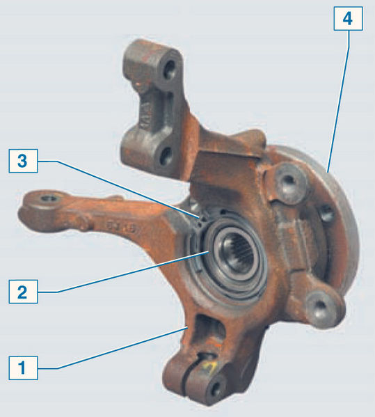

Ещё больше вопросов возникло.. Болт там сбоку что-ли проходит?? Есть у кого схема полной конструкции в сборе??
Старый 31.08.2016, 15:50 #74
Вес репутации: 191
Вес репутации: 191
Да, шаровая втыкается в цапфу у которой зажим сбоку и чтобы шаровая ненароком не выскочила из неё (так как она не сверху прикручена), то болт зажимной проходит через палец фиксируя его в цапфе.
Добавлено через 9 минут
Один - это место куда втыкается шаровая опора снизу.
Старый 31.08.2016, 15:55 #75
Вес репутации: 288
Вес репутации: 288
Прикольно, теперь понял.. Значит надо искать шаровую с прорезью максимально дальше от основания...

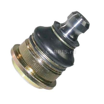

Эта прорезь под болт бывает на разной высоте пальца, на разных модификациях шаровых. Потому при покупке нужно не ошибиться!
вот такая шаровая на мою альмеру 2014 г.в. (апрель) не подходит нужна только с боковой проточкой
а вот это оригинал был на старом рычаге
который нам и нужен жаль что в интернет магазинах не видно на фото
Добавлено через 5 минут
но на 2015 г.в. могут быть как раз другие шаровые поэтому будьте аккуратнее в выборе!

Сообщение от Вячеслав Николаев Посмотреть сообщение
бред!!! Сами то подумайте, проточка с боку подходит, проточка в том же месте но вокруг оси не подходит. Ее даже удобней ставить, не надо проточку совмещать с "ушами" под болт.
Лично менял недавно, авто 2014 февраль, родная была с проточкой по одной стороне, поставил Febest на ней проточка по всей оси. Встала как родная.
Бегите от этого слесаревича.
Проточка сбоку всё-таки лучше. Будем знать.
