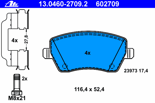

Есть там пружинки-жестянки, которые не дают колодкам болтаться в суппорте на кочках, думаю про них речь идёт. А вообще то пищит обычно буртик изношенного тормозного диска о колодку. Вариант либо проточить диск, либо снять фаску с колодки в верхней части напильником.

Вот толь ко 1 печалька поломал скобу на тормозных колодках - это я поломал случайно
Добавлено через 56 секунд
вот именно ее я и сломал

Вячеслав Николаев В комплекте только, видимо
http://www.nissan-vsem.ru/articles/K...n_k12_E11_G15/
буду искать в комплекте потомучто отдельно нету(
