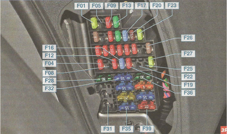

Не горят птф. не могу найти реле.
Реле ПТФ. Проверьте предохранитель. Дотроньтесь до реле рукой и попросите кого нибудь пощёлкать переключателем ПТФ на вкл. и откл. Если эта цепь исправна,то ощутите характерные щелчки в реле.

Ещё проверьте наличие предохранителя.Его в этом случае может и не быть.

Подрулевой выключатель есть. когда включаю то в панели загорается знак птф включен
Добавлено через 22 секунды
а где предохранитель стоит?
Предохранитель F35,синего цвета,15А.
