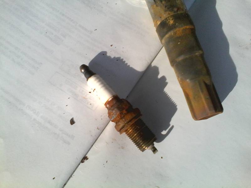

Выкрутил с второго цилиндра полностью ржавую свечу ! В колодце всё рыжее. Откуда вода? Через полгода она бы проржавела насквозь и обломилась. Пробег 20т.к. дв. Испания.

А вы случаем не мыли двигатель керхером?

Никогда не мою движок вода внутри машины - зло.Официалы сказали - бывает.

Ну если официалы говорят....., а вы у них спрашивали откуда она появилась. В свечный колодцах по определению должно быть герметично и сухо. Вы еще посмотрите на катушку зажигания, там тоже металлические пружинки, они наверно тоже сгнили.

Всем проверять свечи!!! Это не только у меня . У дастероводов то же.Свечи я заменил - посмотрим.
Это сверху вода натекла.
Да. Но французы такие озорники.

Ржавая жесть: Зимой один раз затроило.Мультитроникс кричал что цепь свечи первого цилиндра , а оказалось второй. Заглушил - завёл всё нормально. Весной терзаемый сомнениями решил проверить - и незря . Вот тебе бабушка и ниссцан
Добавлено через 9 минут
Как она туда попадёт? Да я еле катушку вытянул - так плотно резина сидит! А весь двигатель под слоем девственной пыли.
Может омывайку заливали, или ОЖ и пролили. Даже на заводе. И оно там так и стояло.
