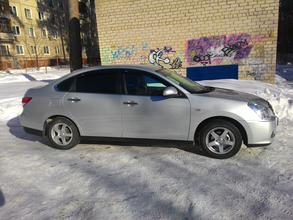

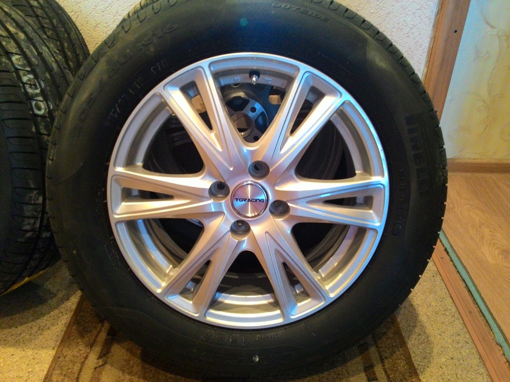

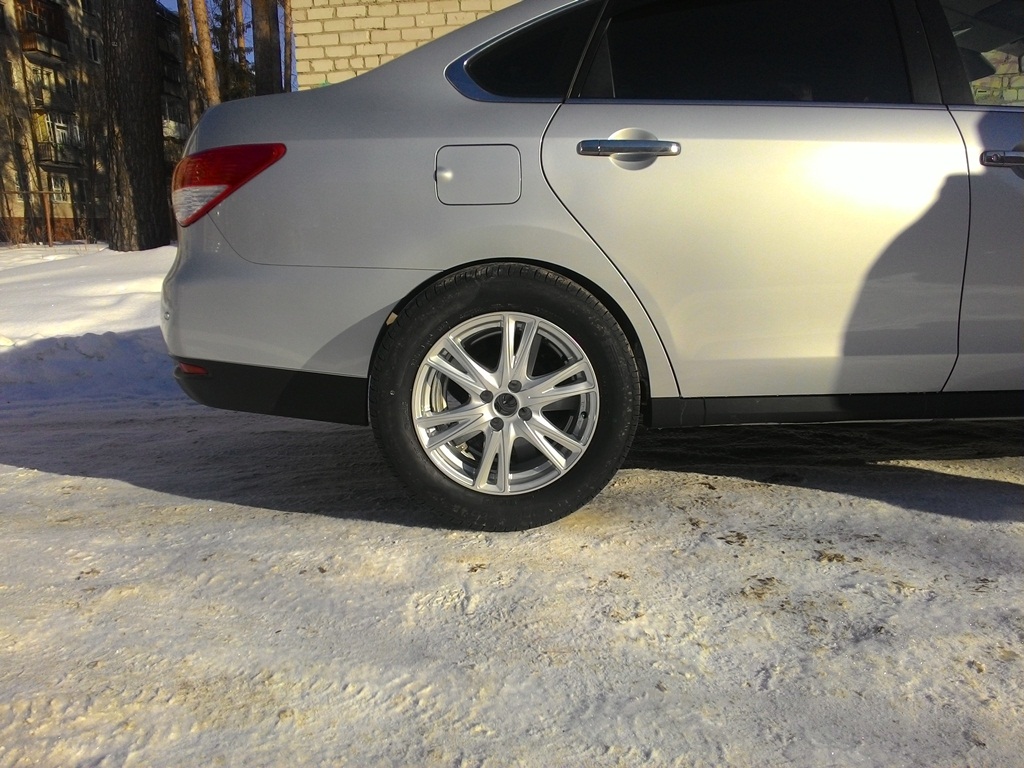

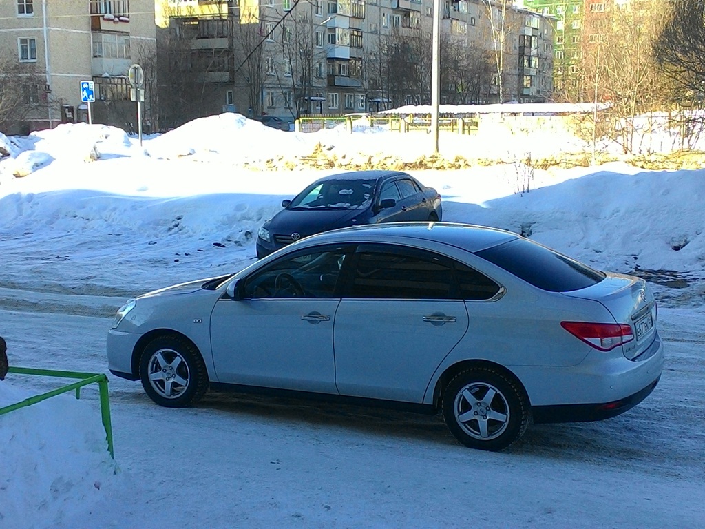

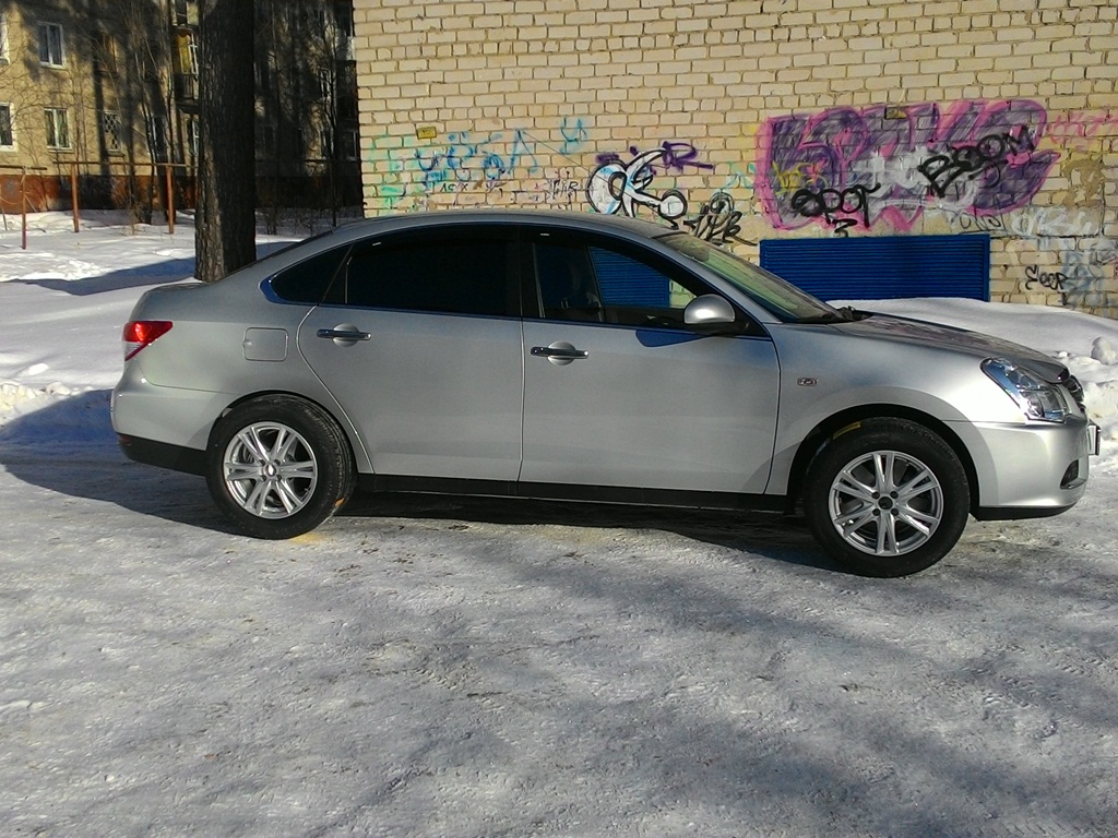

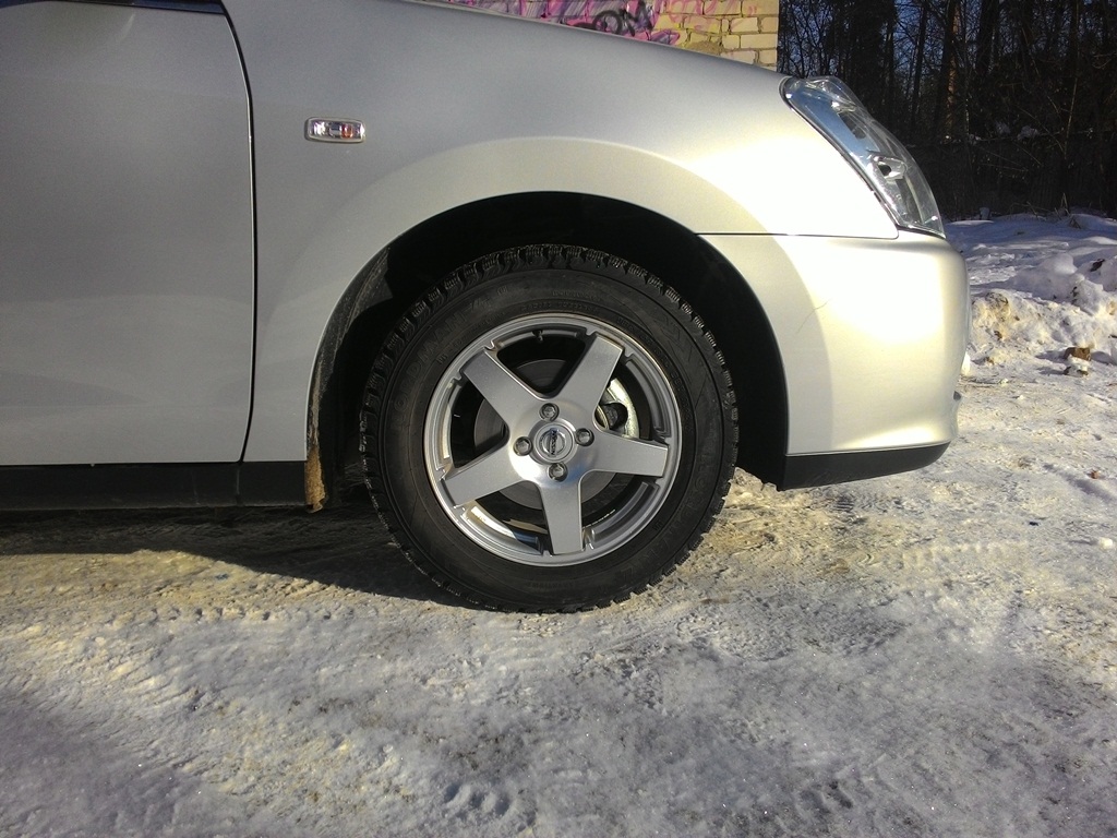

185/65 р15 против 205/60 р16

если будет полный салон людей, о задние арки чиркать не будет?
Старый 18.02.2015, 14:10 #193
Я себе хотел такой же размер взять, но именно эта мысль меня и остановила. Плюс при повороте руля в крайнее положение тоже может чиркать. Всё таки разница 55 и 60 в 20мм, это ощутимо....

ставят же люди, пишут все хорошо, на ружу они на 15мм торчат, в арку 15мм, внутрь 5мм, причем на 48 вылете не трет, у меня 45

Там разница в общем диаметре колеса 632 и 652 мм. А ты говоришь про отклонения от штатного размера диска. Да в принципе может и нормально будет, это только предположения. Но я не рискнул, мне привозили через интернет магазин, потом хрен поменяешь....
