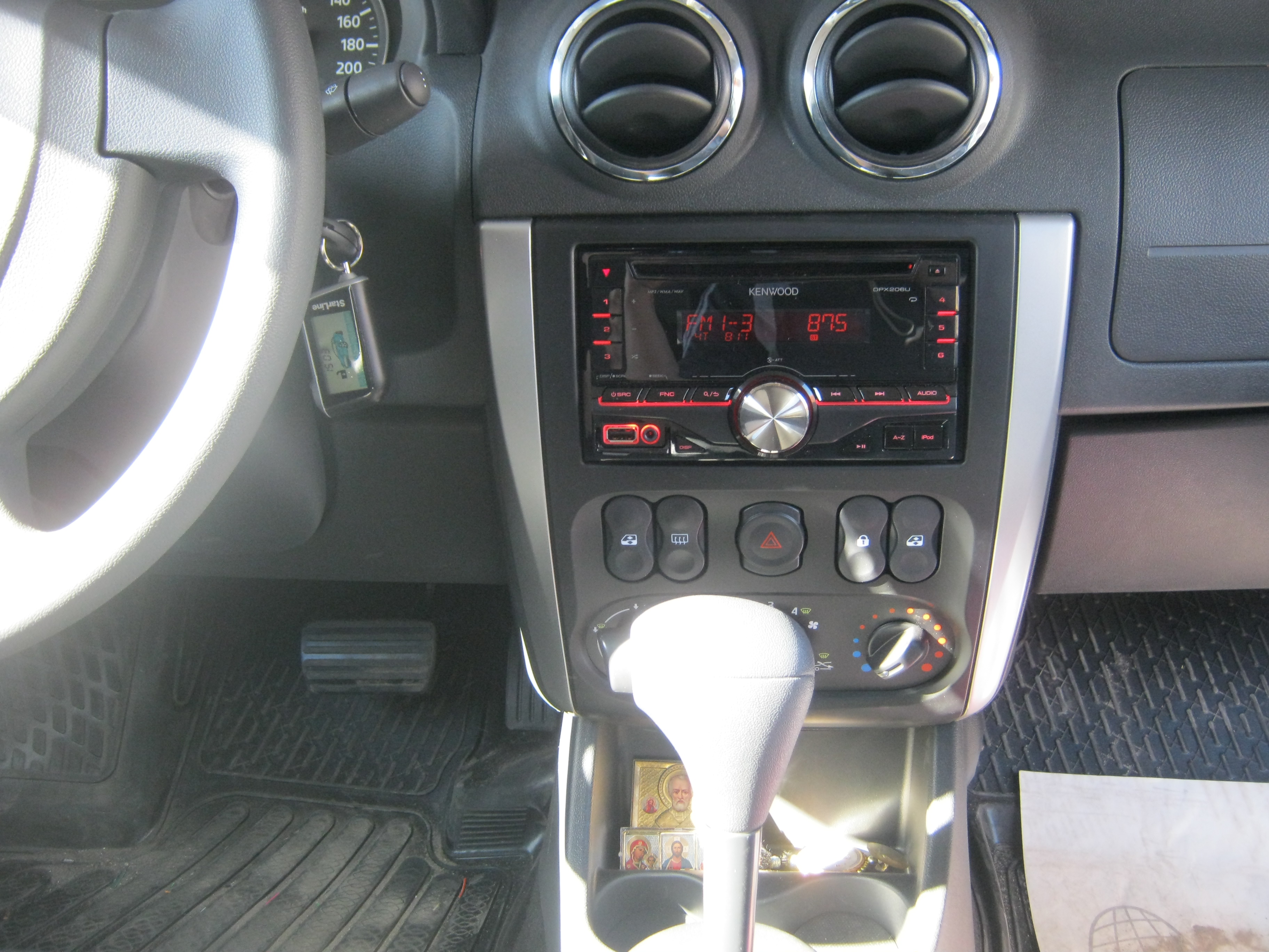

Вот себе такой майфуну поставил
Добавлено через 53 секунды
в темноте вообще шикарно смотрится и в тон подсветки кнопок
