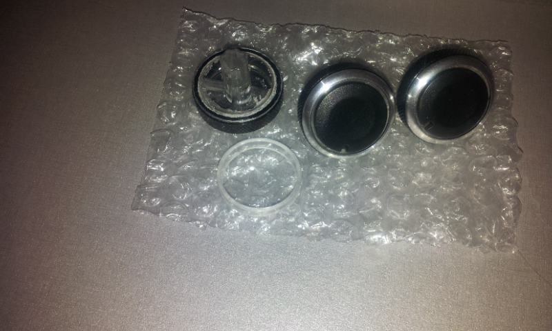

получил на той неделе ручки фф2 отопителя , сегодня руки дошли поставить, пришлось немного доработать, но эт не сложно, нужно убрать лишний ободок , убираем его так : вставляем в патрон дрели ручки включаем и полотном ножовки по металлу срезаем лишнее пару минут делов, второе чуть сложнее посередине надо прорезать выемку под штатную крутилку резать надо аккуратно а то можно вырезать лишнее придется ручку сажать на клей ..

Сфоткай как смотрятся и как подсветка в ручках !!!

как время будет сфоткаю светятся по кругу , а не то что дустеровские...

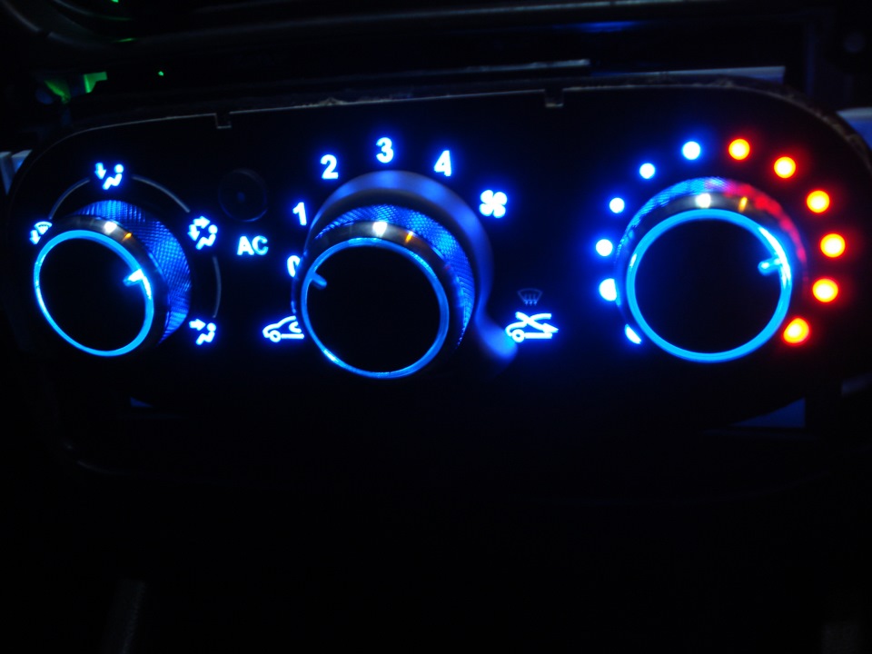

вроде нет... и походу он металический крашенный...но смотрится добротно, и кстати в отличии отдустеровских ручек, эти стоят всего 200 рублей...
Добавлено через 23 минуты
вот фото не мое но как то так...

Не советую колхозить такие ручки, держатся они погано в отличие от наших(на наших на внутренней стороне есть защёлки), сам колхозил - не понравилось - снял
Старый 30.10.2014, 15:57 #200
я уже писал что они держутся плохо если не правильно расточить паз ,а если все сделать правильно или посадить на клей то держится отлично..да и красивее гораздо, чем эти газовые комфорки...
