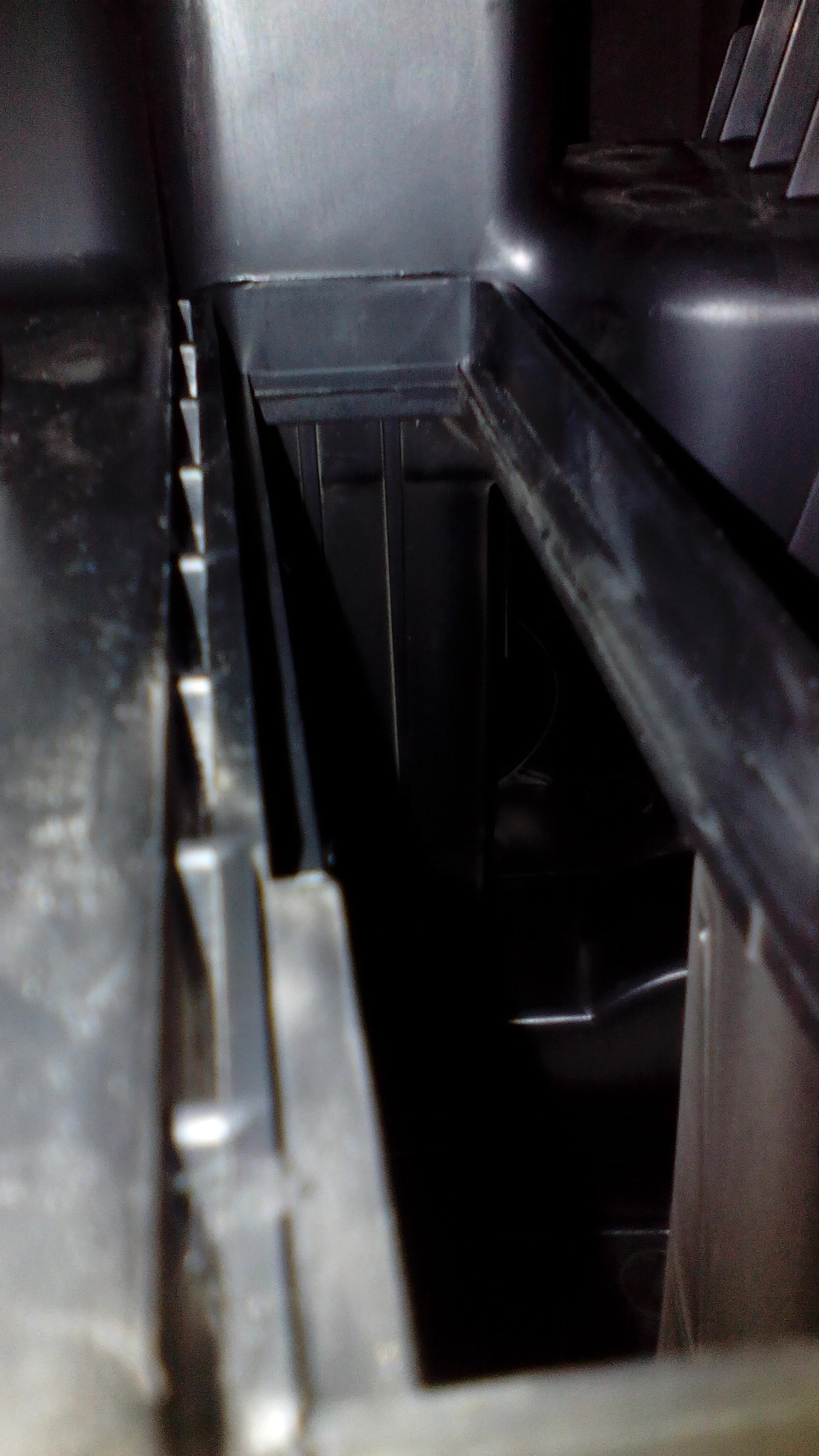

Сообщение от kronon Посмотреть сообщение
У меня тоже заглушка стояла. Наконец-то завод довел до ума.
СФоткай верх отверстия. хочу посмотреть как там вырез оставлен.
Старый 14.09.2016, 08:11 #1533
Вес репутации: 188
Вес репутации: 188
Там ровный прямоугольник должен быть, без всяких вырезов.

Старый 15.09.2016, 15:19 #1535

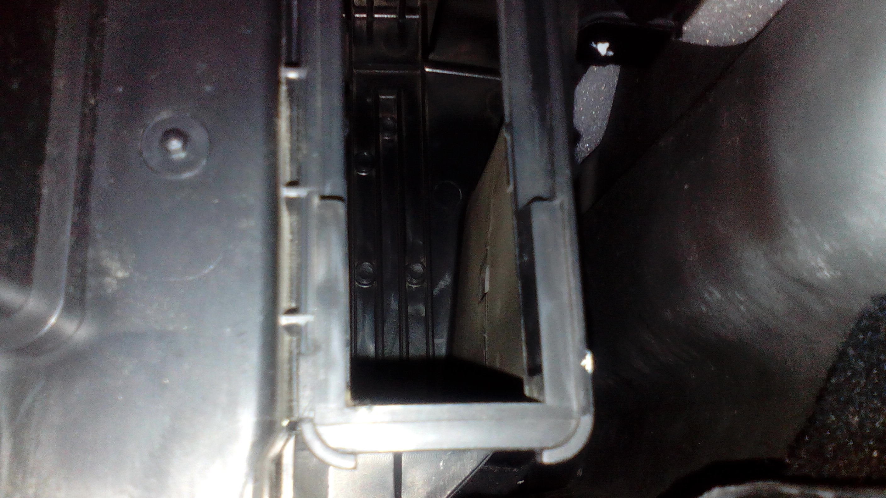

Сфоткал как смог (уж очень неудобно там лазить). Фильтр ставил от Ноута. Все отлично встало.
Спасибо. Все таки сверху бортик есть полусантиметровый. Я у себя не зря оставил.
Старый 15.09.2016, 18:05 #1540
Вес репутации: 188
Вес репутации: 188
И что даёт этот вырез если не секрет??? Если фильтр прямоугольный? И ложится по бортам корпуса.
