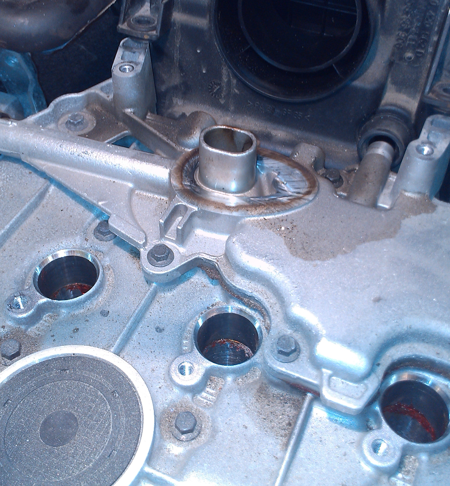

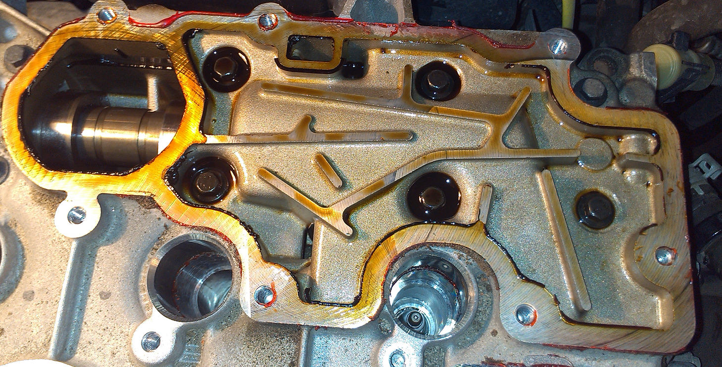

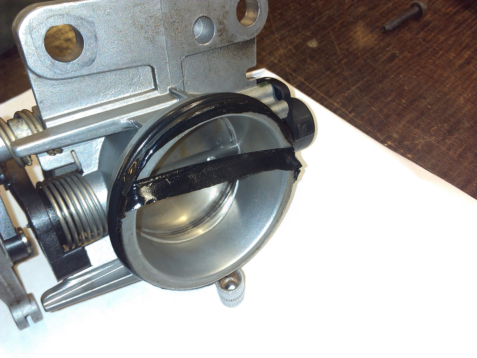

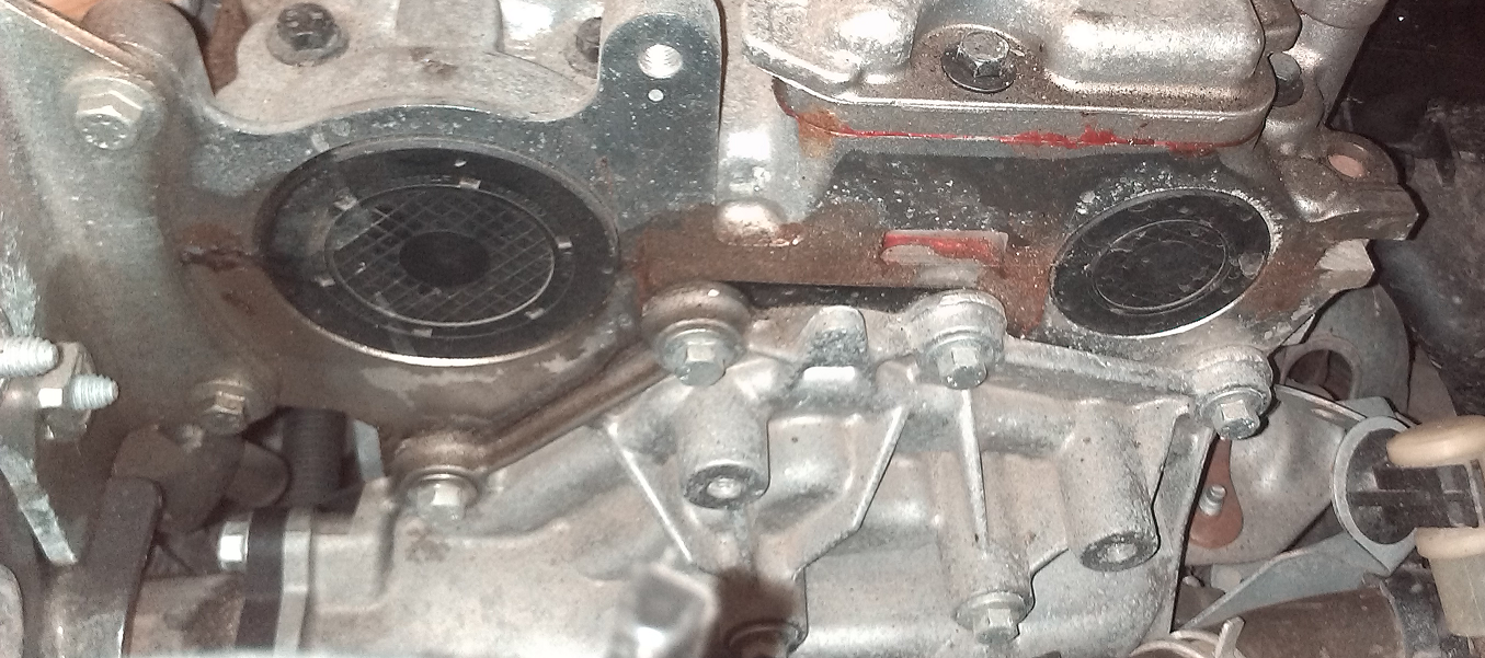

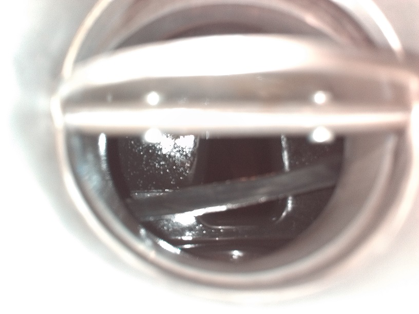

Фотографии, чтобы не быть голословным ) И еще, может совсем в тему, столько масло перед дроссельной заслонкой это нормально?

Начало, начали плавать обороты поехал к Мурманскому дилеру, ибо он единственный на 800км для гарантийного ремонта, не хотелось самому лезть. По весне почувствовал в салоне, после поездки по городу запах масла, до дилера ехать 250км не рискнул. Полез смотреть, выяснилось, что один из винтов на головке блока цилиндров рукой отворачивается. Загнал в гараж к знакомому,где решили проверить моменты затяжки остальных винтов....
https://autoalmera.ru/forum/showthre...8008#post78008
Такое ощущение что люди работающие в сервисе специально хотели мне двигатель на капиталку отправить. Что смог, сделал, жду, когда приедет масло и фильтр. От излишков герметика почистил двигатель, где смог. Затянул винты с требуемым моментом. Дальше в двигатель решил не лезть. (пробег около 24000 км)
