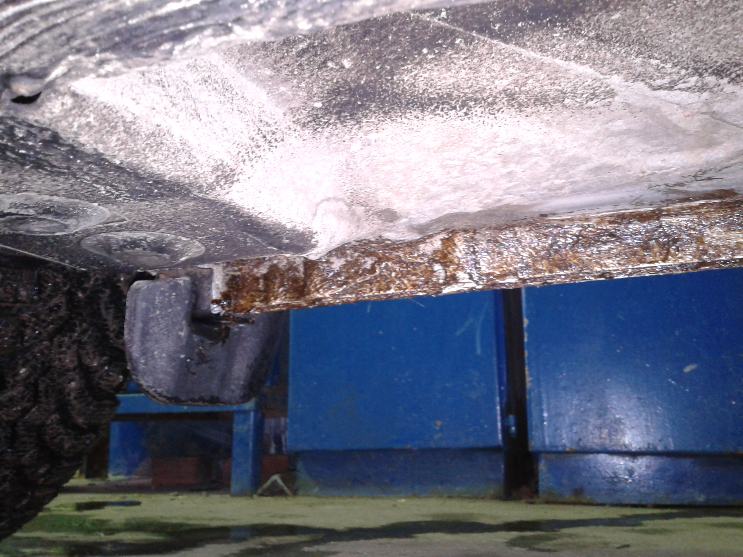

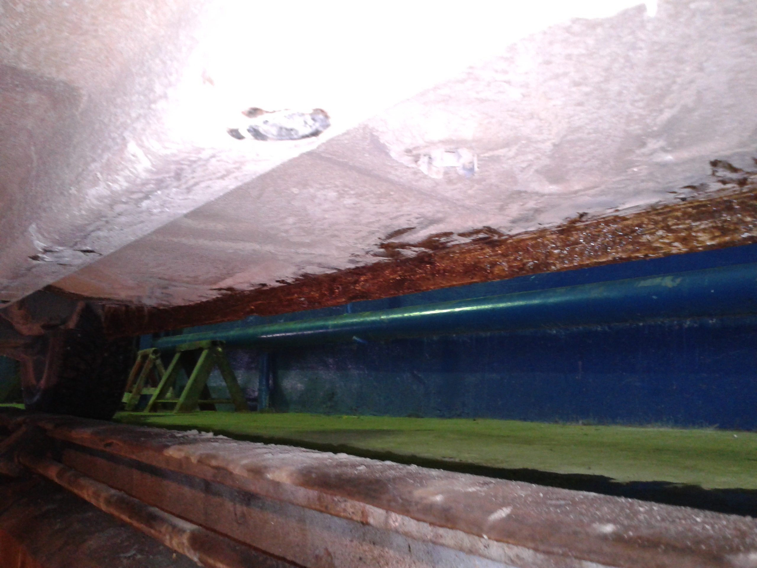

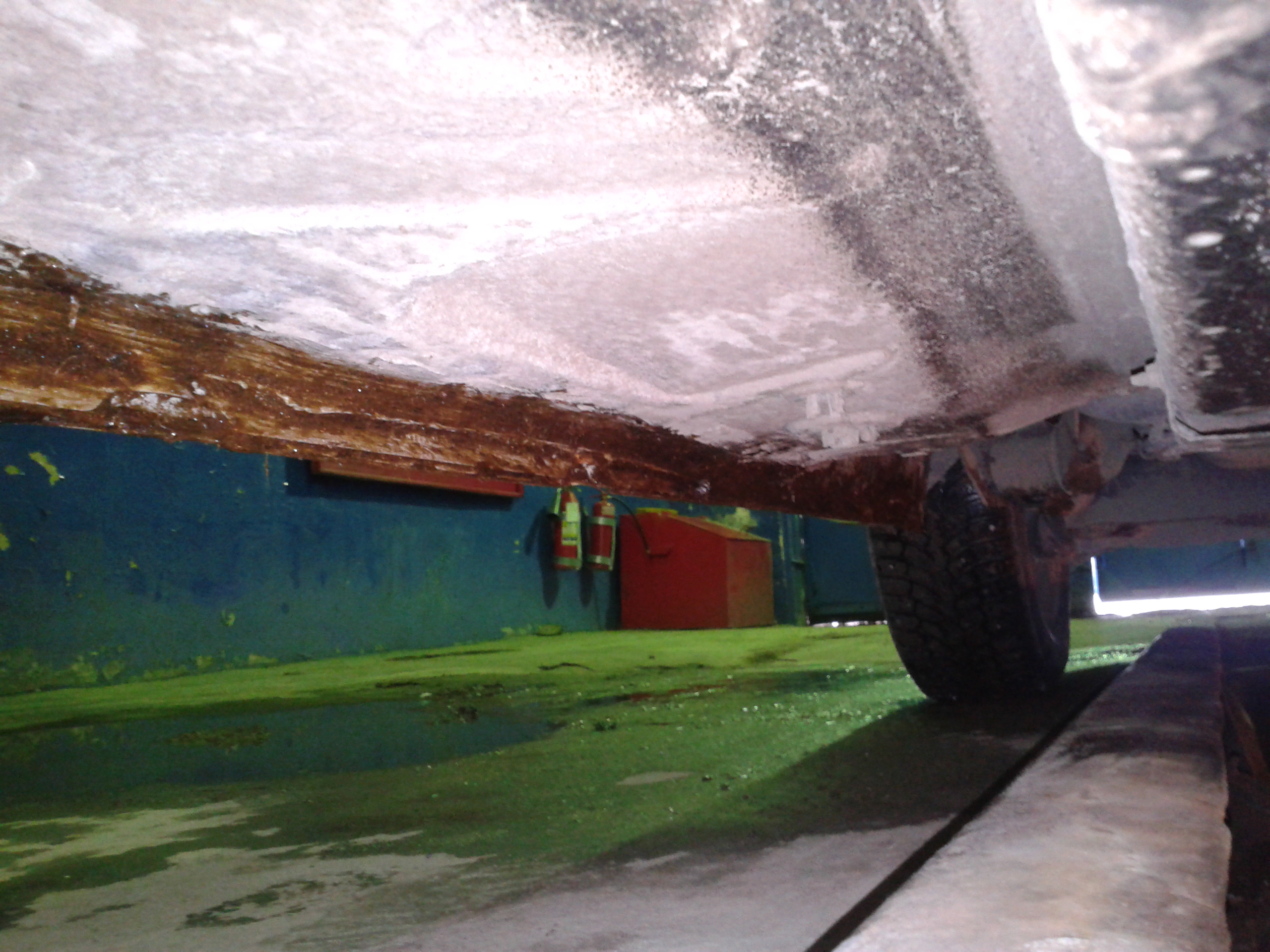

Заметил один косяк, чего не было на ваз 2107, все днище машины грязное, в песке и грязи мокрое, как так а, на семерке 10 летней днище было всегда чистым? Уму просто непостижимо. Вроде стоят брызговики, а все равно брызгает. Ну ладно, это не главное.
Второй косяк замеченный на яме, это не обработаная кромка нижней части порога. Тут конечно гидрольщикам автоваза жирный минус, куда только смотрят японцы и французы. Пришлось мазать техническим жиром, иначе просто никак не защитить данную часть авто. Летом компрессором пульвилезатором обработаю крылья снаружи, залью в пороги отработку и покатаюсь по пыли, иначе сгниют, и ничто не поможет, никакой нано цинк и всякая всячина.
Кстати долго драил и сушил эти пороги снизу, на них всегда вода стоит снаружи и капли висят.

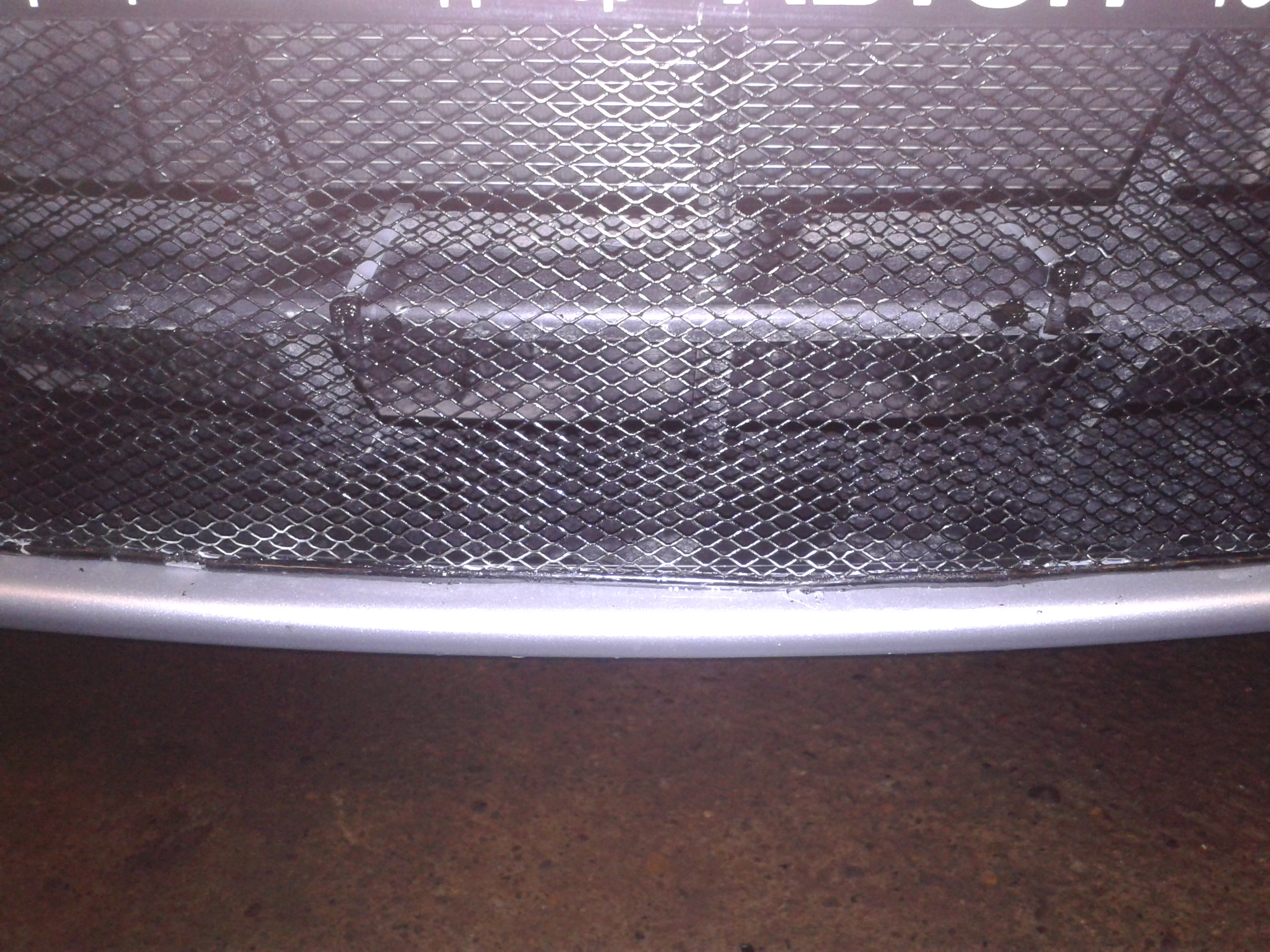

Вчера перетянул белыми хомутами решетку защиты радиатора, черные оказались го...ном редкостным, начали крошиться, чуть сетку не потерял. Первый раз с таким встречаюсь, видимо сажу в нейлон добавили бракоделы, руки бы им отрубить.
Кстати сетка на серебристой альмере должна быть черной, серебристая не смотрится. Покрасил гудроном.
