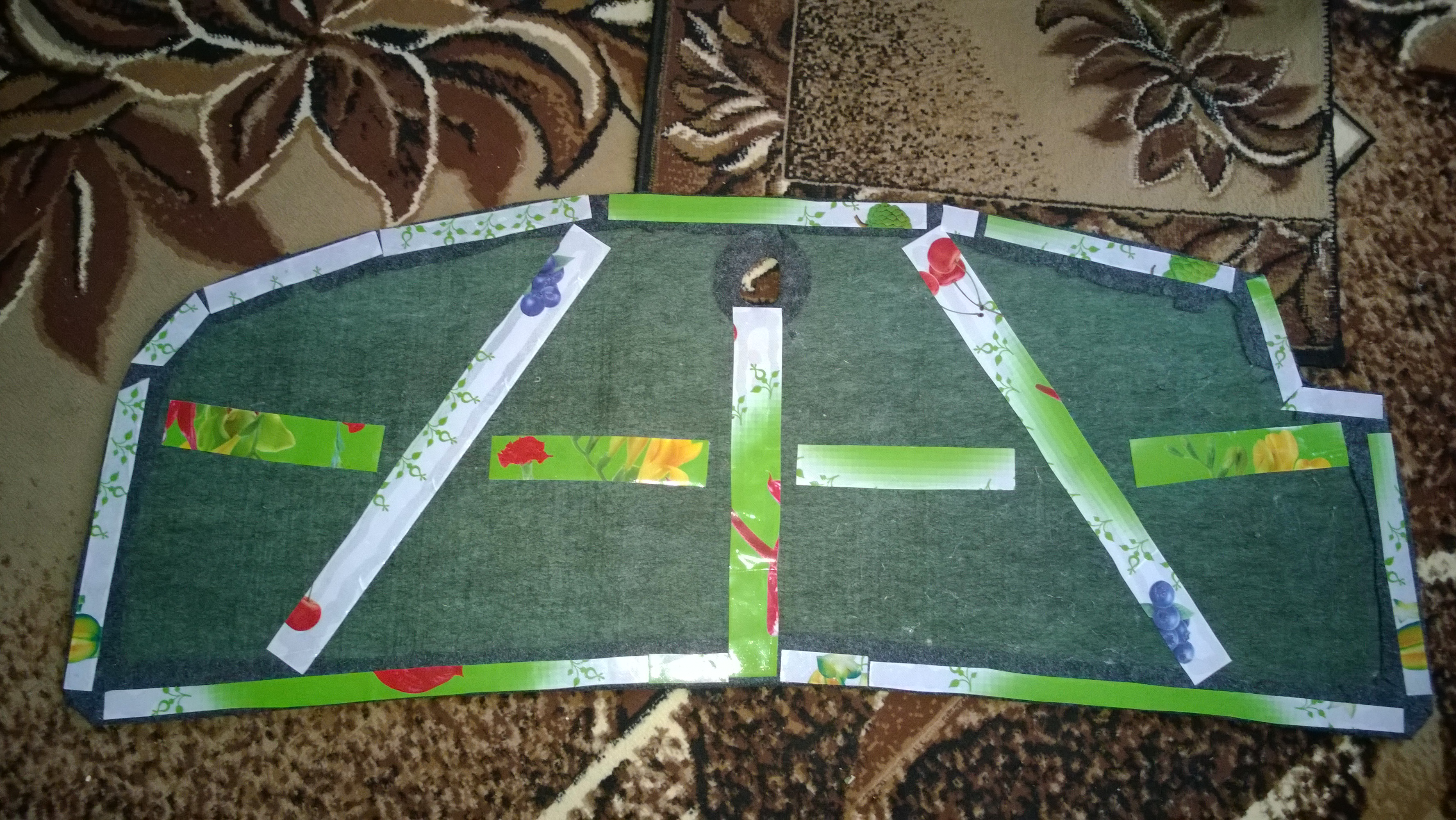

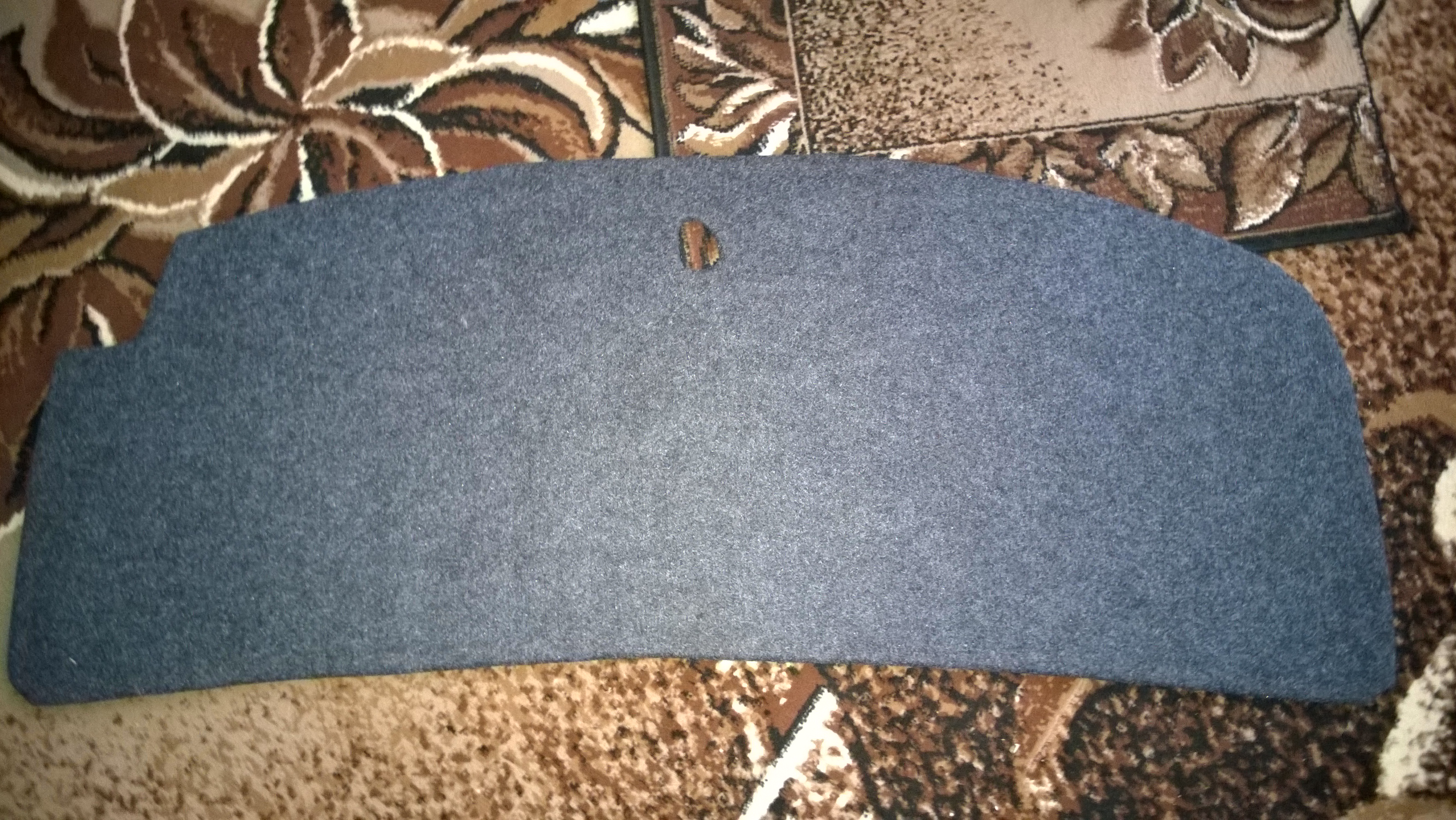

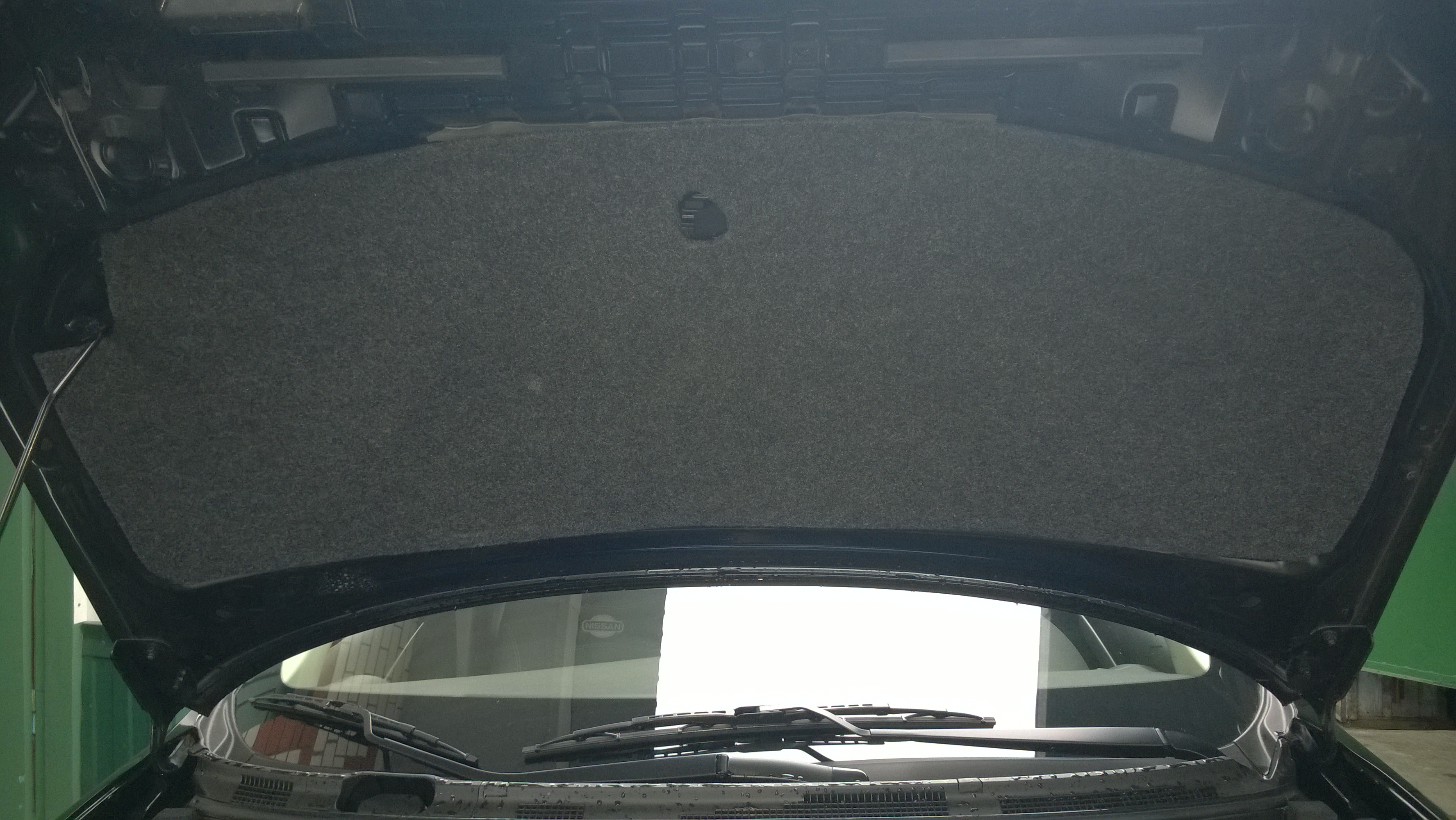

После покупки авто и я зациклился на этом косяке. Посмотрел цену в интернете стоит на нашу машину больше 3т.руб. Жаба задушила... Ну и начал колхозить. Сначала приклеил пористый материал,
затем из войлока вырезал форму и обтянул тканью, которой подиумы для аккустики обклеивают.
На авторынке перемерял штук 200 клипс, чтобы прикрепить утеплитель к капоту, но пододящего ничего не нашел. Стандартные клипсы на 6мм диаметром, а у нас на капоте 5мм. Абсурд! Делать нечего, приклеил с обратной стороны утеплителя полоски клеенки, и прилепил к капоту на двух стороннем скотче.
Может и колхозно, но меня устраивает.

Сообщение от apik Посмотреть сообщение
Где какой войлок брали и как с пожаробезопасностью?
И сколько этот колхоз позволил сэкономить? 500 руб???
Войлок такой лет 15 назад покупал в строительном магазине. Стелил на пол в доме вместо коврика в коридоре. Толщина примерно 5 мм.
Лист пористого материала 180 руб, 1 метр ткани -280 руб, скотч 3М-90 руб.
