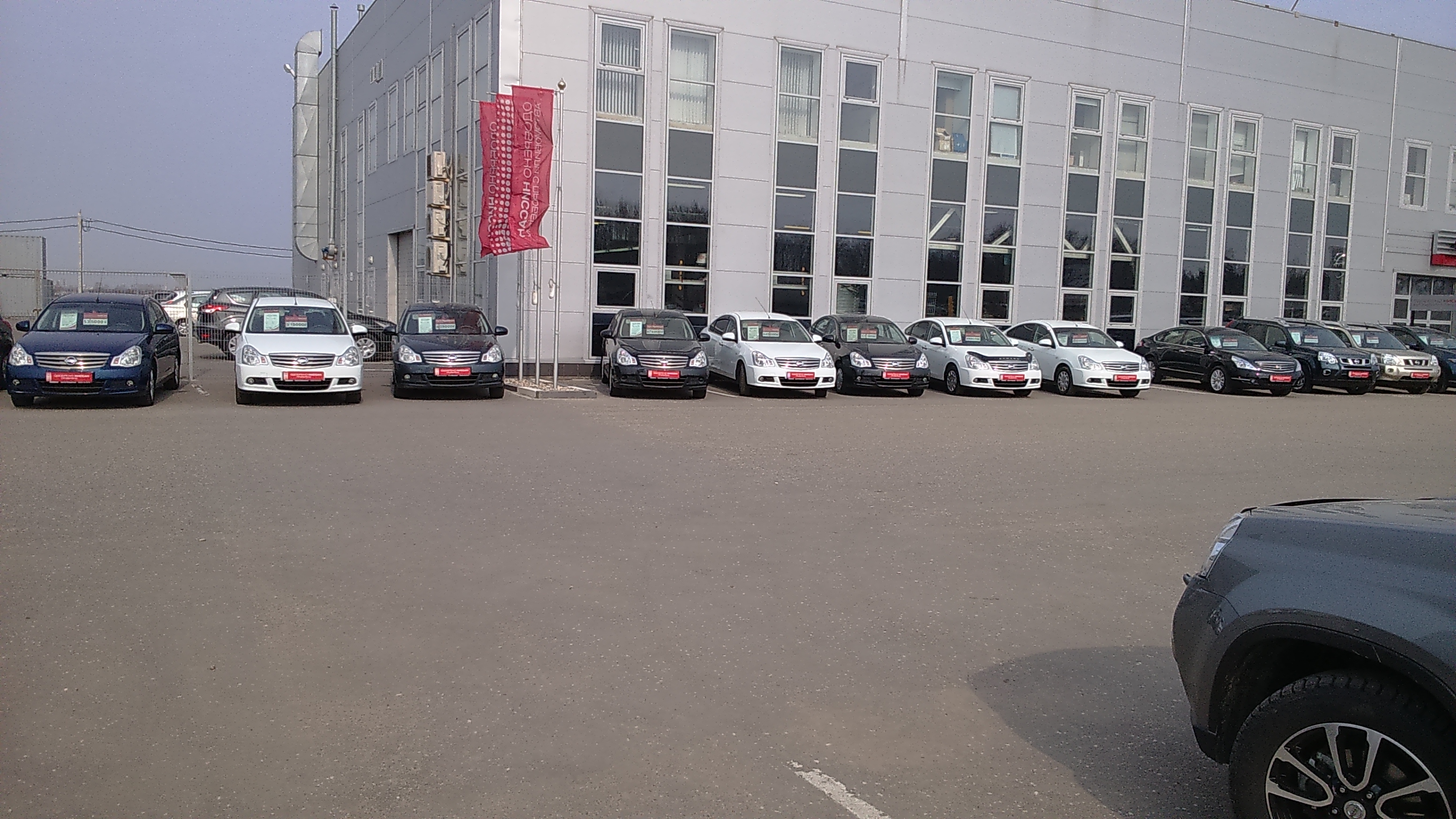

Что то альмер с пробегом здесь очень много. Велком с пробегом 31000 - 445000 руб.
