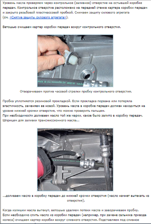

Понятно.Попробую объяснить:открываете капот,смотрите справа внизу. Увидите толстые шланги системы охлаждения двигателя, в виде тройника. Вот прямо за ними на корпусе коробки спереди расположена пластмассовая пробка. Она не в виде гайки, а двойной барашек.Это и есть контрольное отверстие,оно же и заливное. Я сам ее вывинчивал рукой, но для этого нужно отстегнуть трубу воздухозаборника, расположенный сверху справа, к корпусу воздушного резонатора она крепится резиновым хомутом.Откручиваем и смотрим,масло чуть потекло,значит всё в норме.Если нет,то необходимо долить до вытекания.

Не обязательно должно вытекать если не течет, то берешь проволоку или ещё что нибудь подходящее, просовываешь в отверстие, и замеряешь уровень, он может быть на чуть чуть ниже контрольного отверстия и не будет вытекать, что тоже является нормой!

Ну нет в этой коробке способа точно проверить уровень масла, а все эти способы с проволочками и вытеканиями это всё косвенно...
Единственный способ - это тупо доливать да-же если это не нужно
