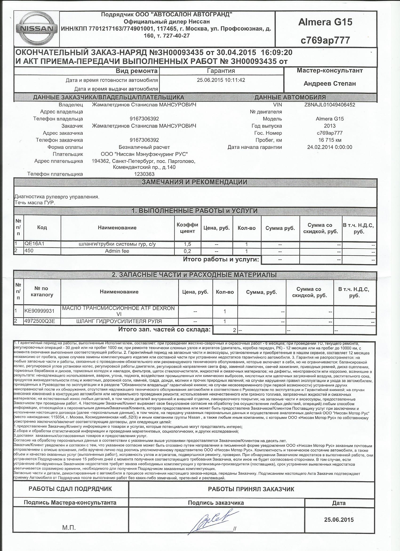

Ну вот, не прошло и двух месяцев без пяти дней - как мне поставили шланг гидроусилителя руля. С утра не успел к началу работы мастеров - они уже слили масло и вздутие шланга пропало - вот вид снизу
А вот и сам шланг:
Его номер:
А вот какой заказ-наряд - пустой совсем))):
В разговоре с мастером выяснил, что деталь и масло обошлось бы в 3,500-4000 рублей + работа тысячи на 2000-2,500
Вот так, надеюсь, закончилась моя эпопея со шлангом гидроусилителя руля))) Считаю, что не зря остался на гарантии и деньги, переплаченные за первое ТО, вернулись обратно.
