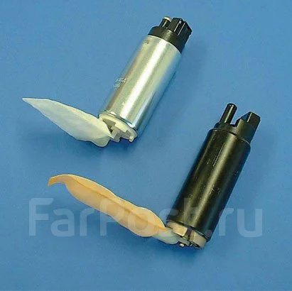

В моей практике на ВАЗ 2114 дважды приходилось менять предварительный фильтр бензонасоса. Первый раз при лет 10 назад при путешествии в Сочи.
Заправился в Воронежской области, чего знатоки не советовали категорически. Через километров 10 появились неполадки.
Машина начала глохнуть, при нажатии на педаль акселератора, двигатель не увеличивал обороты. После кратковременной стоянки и дальнейшей езды через пару километров опять появлялись неполадки.
Еле, еле дотянув до Ростова, попал в первую по дороге автомастерскую, со слов севисмена, я узнал, что я уже примерно пятнадцатый человек неудачно заправивший свой автомобиль в воронежской области за этот день.
При снятии бензонасоса мне был продемонстрирован насос с забитым напрочь фильтром.
Со слов сервисмена, коричневая масса забившая фильтр использовалась хитрыми бензозаправщиками в качестве присадки повышающей октановое число топлива. Окись железа. Практически ржавчина.
Мотор бензонасоса не получавший вдоволь бензина, банально перегревался и имел повышенный износ.
Подлежал замене.
Проверка мотора проста, зажимаем выходной патрубок, окунаем в воду и подаем питание.
Если большой палец руки свободно удерживает напор жидкости при работе насоса, то он неисправен.
У исправного насоса большим пальцем руки проблематично удержать напор жидкости.
От бензина с грязью, окисью железа не застрахован у нас в России никто. Поменять фильтр-мещок на бензонасосе пять минут, а в дороге и время съэкономит и деньги.

Человек пишет, что отдельно продаются фильтра! Если это так то думаю весь срок не стоит ездить на одном фильтре. Когда он подзабьётся грязью то он будет ушатывать насос нагрузкой, а это уже ремонт по дороже, чего думаю и добиваются производители! )))
На новых ниссанах бензиновых фильтров топливных нет.
