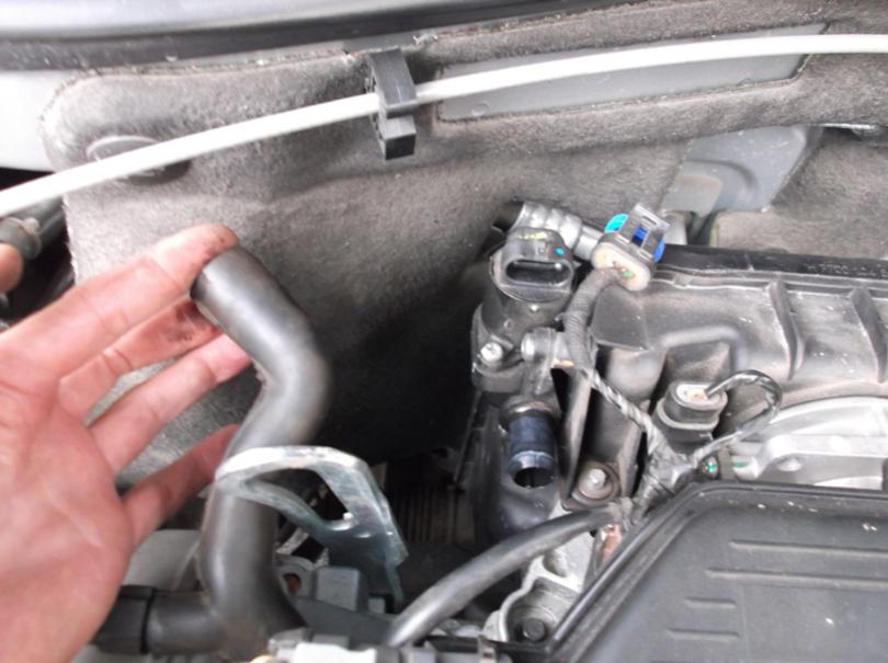

5.Снимаем шланг сапуна (когда будете собирать ,шланг закрепить винтовым хомутом !!!)

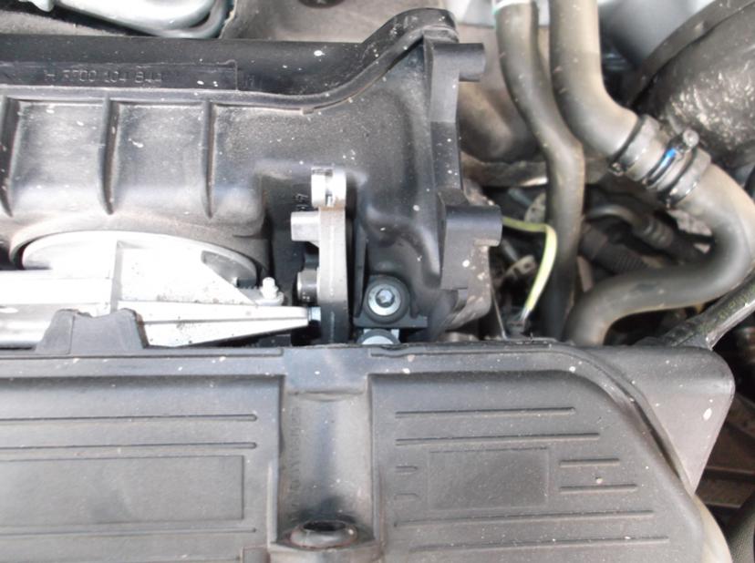

6.выкручиваем два винта крепления впускного ресивера к ДУ.понадобится головка торкс Е(размер не знаю ),открутил обычной на 6.И вынимаем болты .
7.Снимаем с ДУ ресивер,оттягивая его в сторону моторного щита .
вынуть мне его совсем не удалось(тосольные шланги идущие к печке мешали) ,поэтому отвел в сторону на скока можно ,чтобы добраться до болтов крепления ДУ.
8.Откручиваем два болта крепления ДУ (болты внизу )Потребуется головка на 8 .И вынимаем ДУ (у меня он сам отвалился ,как буд-то там и не было уплотнения ,-косяк на лицо ! )

Дополнение к пункту ,фото №5, Это оказывается не сапун ,а шланг канала Холостого Хода .Сапун ,там на кастрюле до ДУ(пункт №11).Так вот ,фиксируем его двумя хомутами ,на соске фланца РХХ и на штуцере впускного коллектора .На штуцере впускного ,придется изловчиться ,там малость неудобно подлезать к нему . также не забываем докручивать ,если потребуется ,нижний два самореза крепления фланца РХХ к коробу ресивера .
