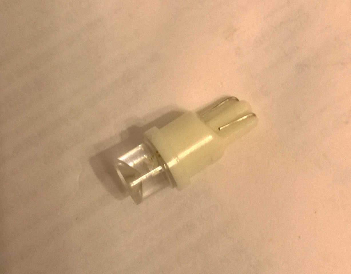

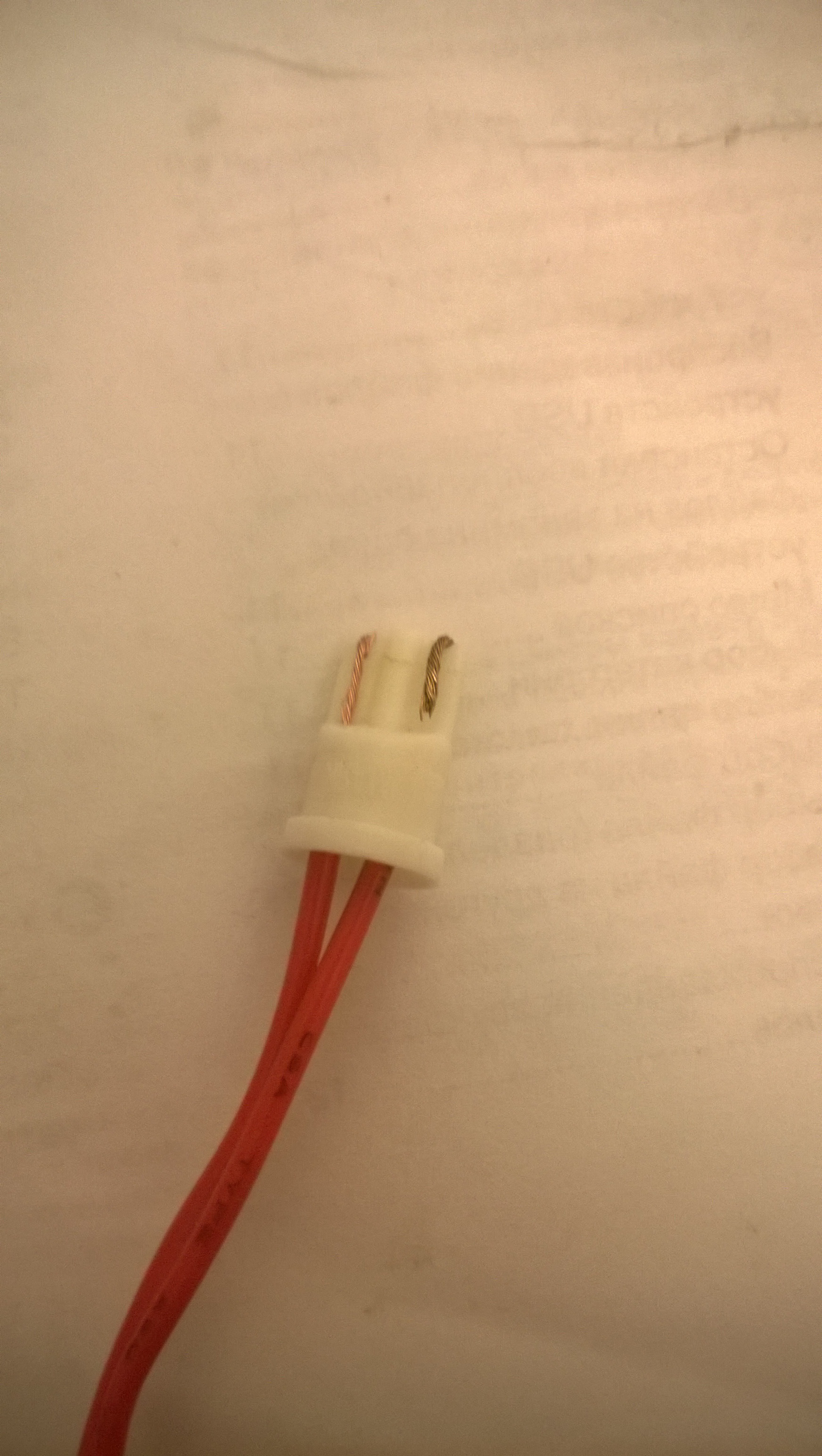

Камеру вместе со светодиодной подсветкой подключил к штатному разъему подсветки номера, использовал цоколь от светодиодной лампы. Последовательно включил, на всякий случай, предохранитель на 2А (камера вместе с подсветкой потребляет 0,3А). Управление включения камеры на дисплее стандартно от желтого провода не подключенного разъема справа. Питание камеры постоянно при включении габаритов, поэтому можно посмотреть в любое время, а не только при включении задней передачи.

traf, что такое на верхней фото?? А вообще изврат какой-то

SVK, не хотелось резать провода, решил использовать в качестве разъема от такой лампочки. Концы проводов можно скрутить и поаккуратнее , но должны быть побольше сечением для надежного контакта.

Сообщение от traf Посмотреть сообщение
Разъём для чего????

А как еще по-другому безопасно и с хорошим контактом вставить провода в патрон подсветки номера без этого цоколя, вместо штатной лампочки (на картинке вид патрона для безцокольной лампы 5W12).
