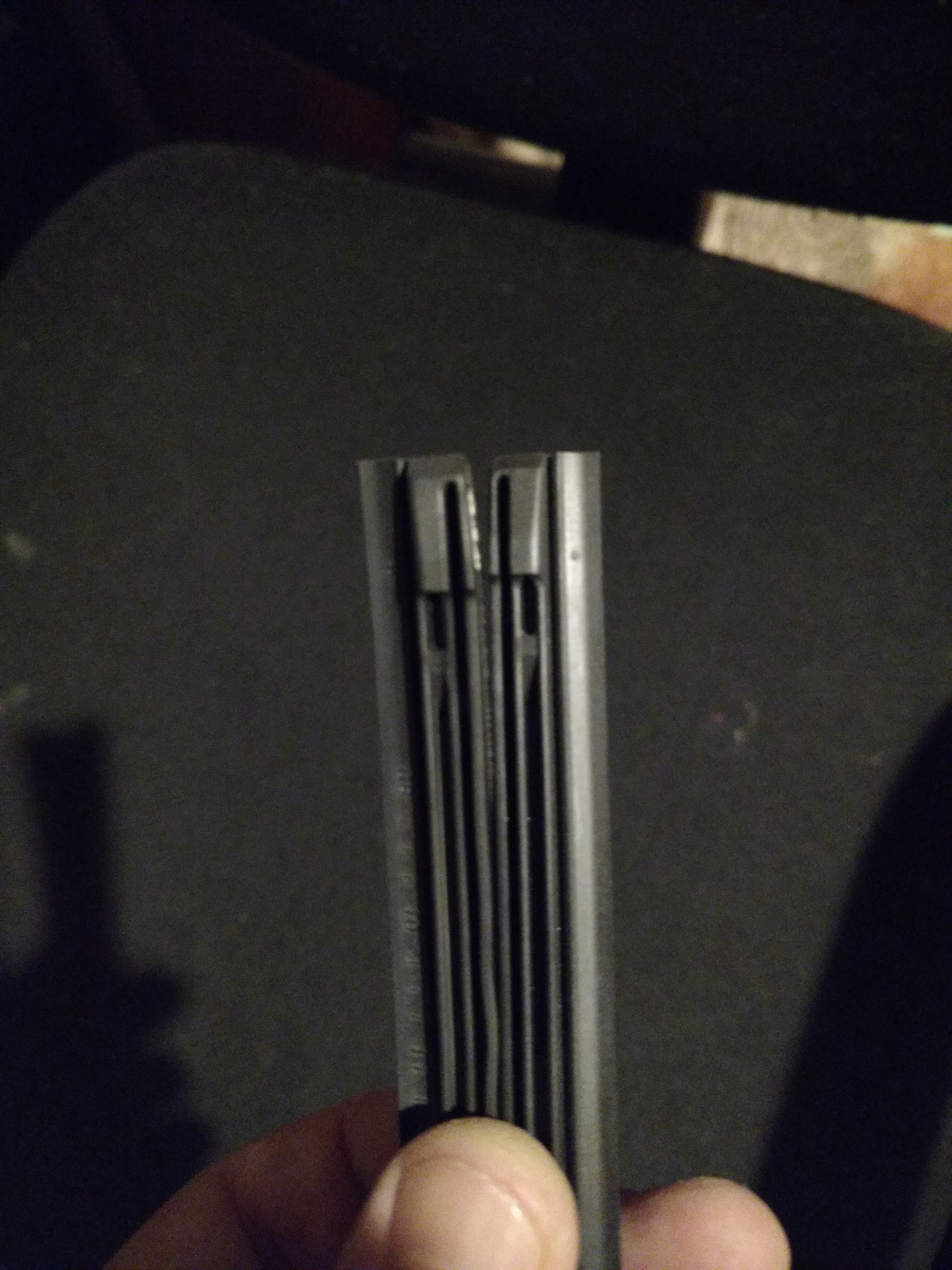

Короче, вот ОНО - решение! Резинка Mitsubishi 8250A179 600мм. Стоимостью 354р.
Это та же тойотовская, она же оригинал NWB, только по приемлемой цене.
Mitsubishi-номера на 500мм не нашлось. Не беда! Для правой щетки берем эту же и подрезаем. Чтобы под действием центробежной силы не вылетали полозья, резиновым замком ставим к правому крылу (т.е. к внешней стороне щетки).
Итого, освежить весь комплект щеток до состояния нового стоит 708р.
Дороговато. К тому же резинки менять те ещё секас и лотерея. За 700 рублей два комплекта щёток от кита на ларгус.
Все относительно. Относительно новых Денсо Гибрид - это чуть ли не вдвое дешевле. А менять очень легко. Т.к. резинки с "замками", то они очень легко вынимаются и ставятся обратно.
