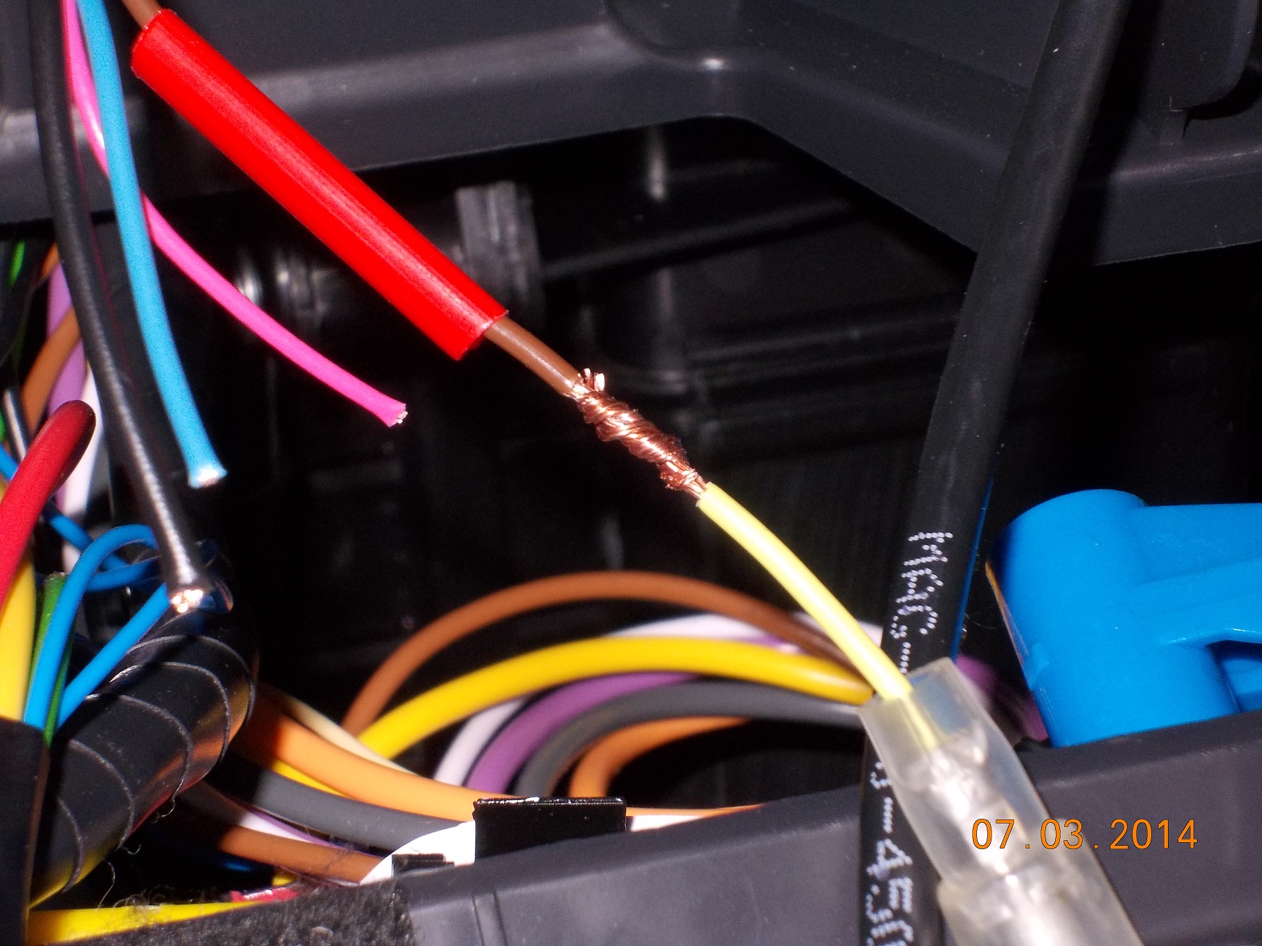

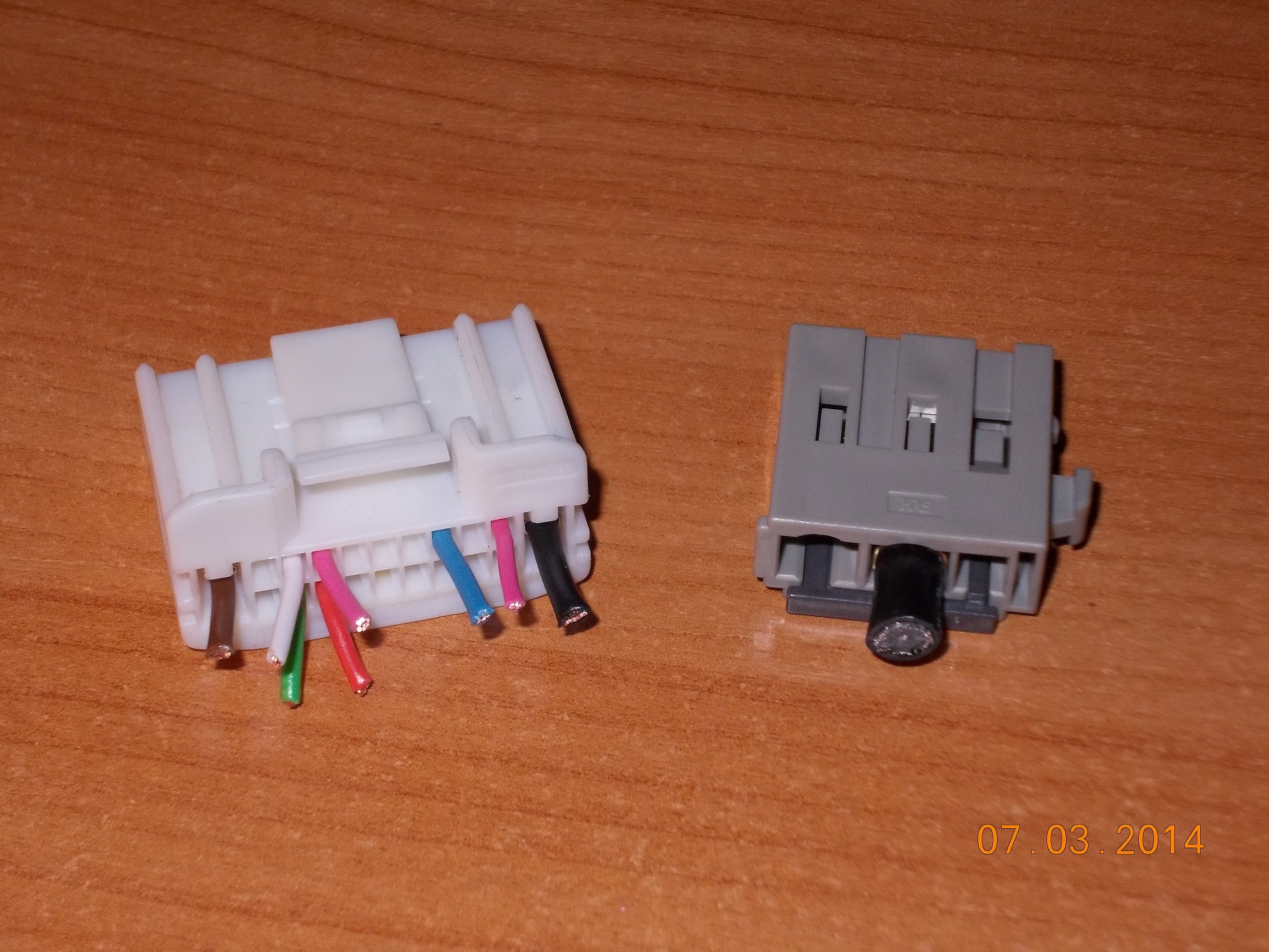

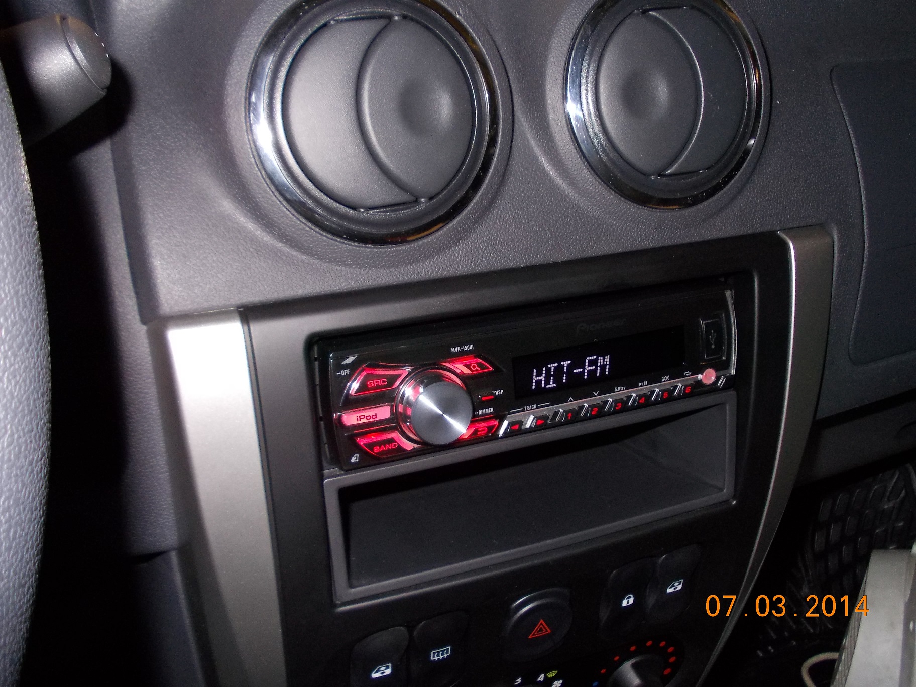

Дошли наконец-то сегодня руки до установки магнитолы. Как писал выше переходники покупать не стал, да если честно сказать и не видел такие у нас в продаже, да и если бы увидел всё равно бы не купил
Вот так вот по "зверски" обошёлся я со штатными разъёмами.
Провода соединял на скрутку и изолировал термоусадочной трубкой.
Антенный штекер припаял прямо к штатному кабелю.

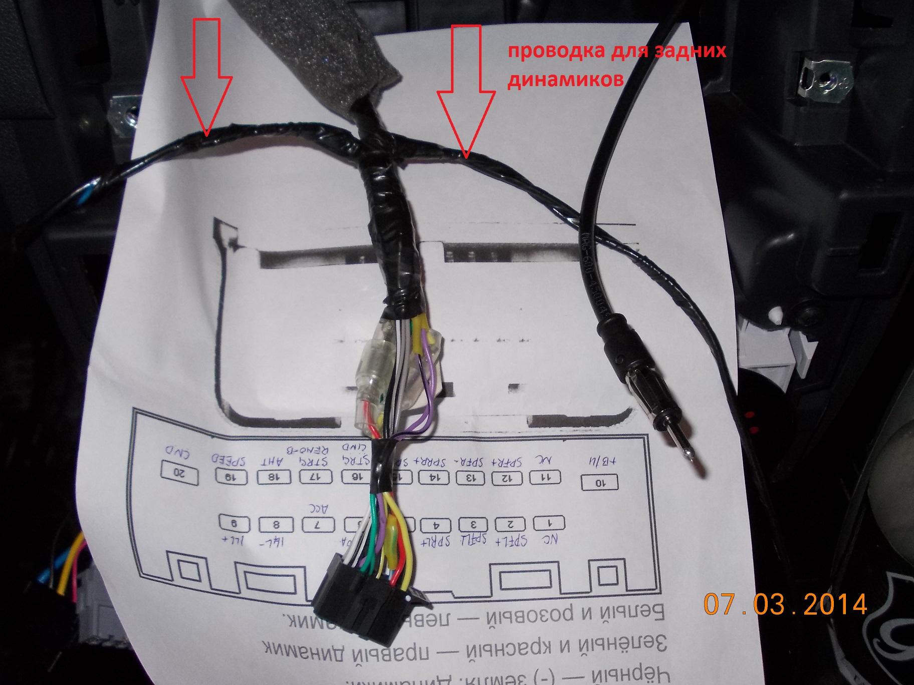

Заодно подсоединил к разъёму недостающие провода для динамиков задних дверей
Результат!
Старый 07.03.2014, 20:58 #307
правильно Вадим Александрович,нечего кормить реношных дармоедов которые специально ставят дурацкие разъемы,чтобы у дилера шарманки ставили,а кстати до задних динамиков вообще проводов нет?
Добавлено через 54 секунды
а что это у вас за бумага под проводами лежит?
Старый 07.03.2014, 21:04 #308
Да проводов нет. Но я уже их присоединил к разъёму, потом как куплю динамики проброшу их под обшивкой пола. А сейчас я пока их вывел из под центральной консоли и временно спрятал скрутив их в кольцо под обшивкой пола сбоку.
