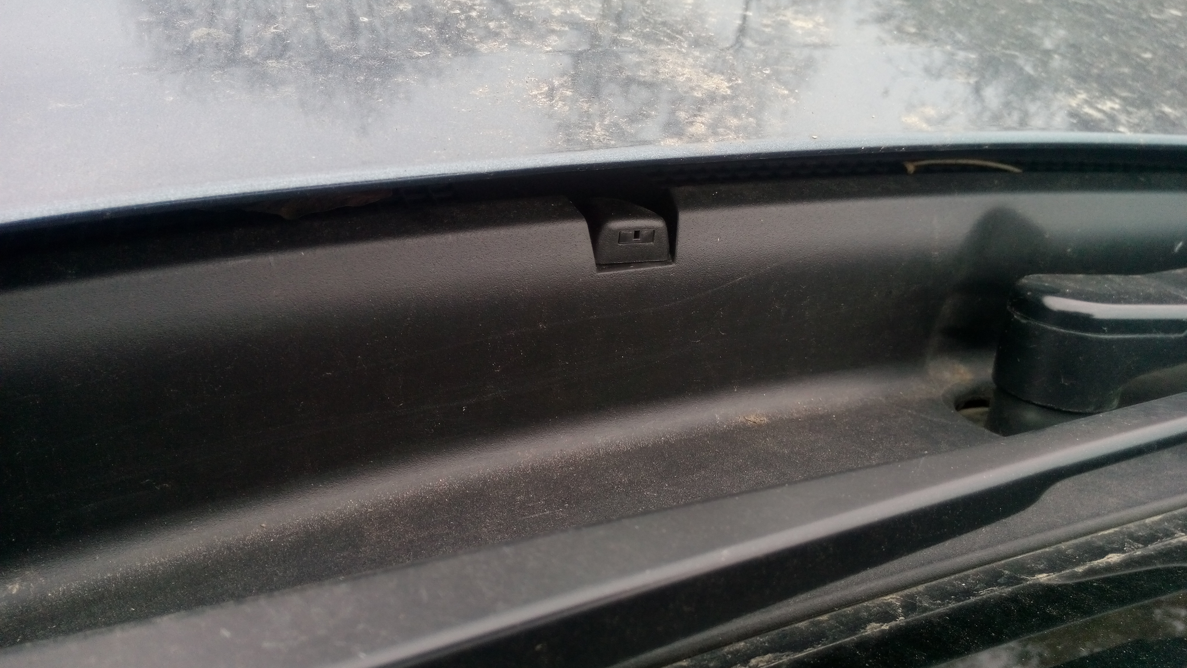

фото только в выходные смогу сделать. машина у дома, с работы буду затемно... Форсунка немного выходит за пластмассовый профиль, но в целом стоит хорошо.
форсунка 30655605(Volvo) покупал ее с клапаном системы омывателя 85321-26020(Toyota). но его не поставил, и без него отлично работает все.
да, и еще, с закрытым капотом все равно не видно что и как там стоит.

Вынимается очень просто, поддел отверткой, шланчик снял и поставил на новые. Все!
по расходу не знаю, но мое мнение что гораздо экономичнее... так как раз нажал, и все стекло намочил, щетки сразу все смыли(раньше приходило несколько раз нажимать, что бы все очистить)
кстати еще немного подпилил новые форсунки(сбоку под углом), что бы повыше смотрели вверх, но это только с водительской стороны, со стороны пассажира как было так и поставил. замена в течение 1 минуты

Судя по вопросу у Вас никогда веерных форсунок не было. Разница колоссальная, особенно после того как такими попользуешься.... Да вспомнил на десятке видимость была хуже но мы же говорим об импортном производителе, да и пены на стекле нет оно равномерно опрыскивается тонким слоем жидкости, видимость при этом ни чуть не хуже чем с простыми форсунками.

подтверждаю. видимость не страдает. щетки моментально проходят, пены тем более нет.
и самое главное - Стекла чистые сразу! не после нескольких нажатий на подачу омывайки на стекло, а после одного... Зимой по Москве это очень критично, когда на дороге каша, и вся эта каша летит на стекло, приходилось очень много лить омывайки чтобы все было чисто.
