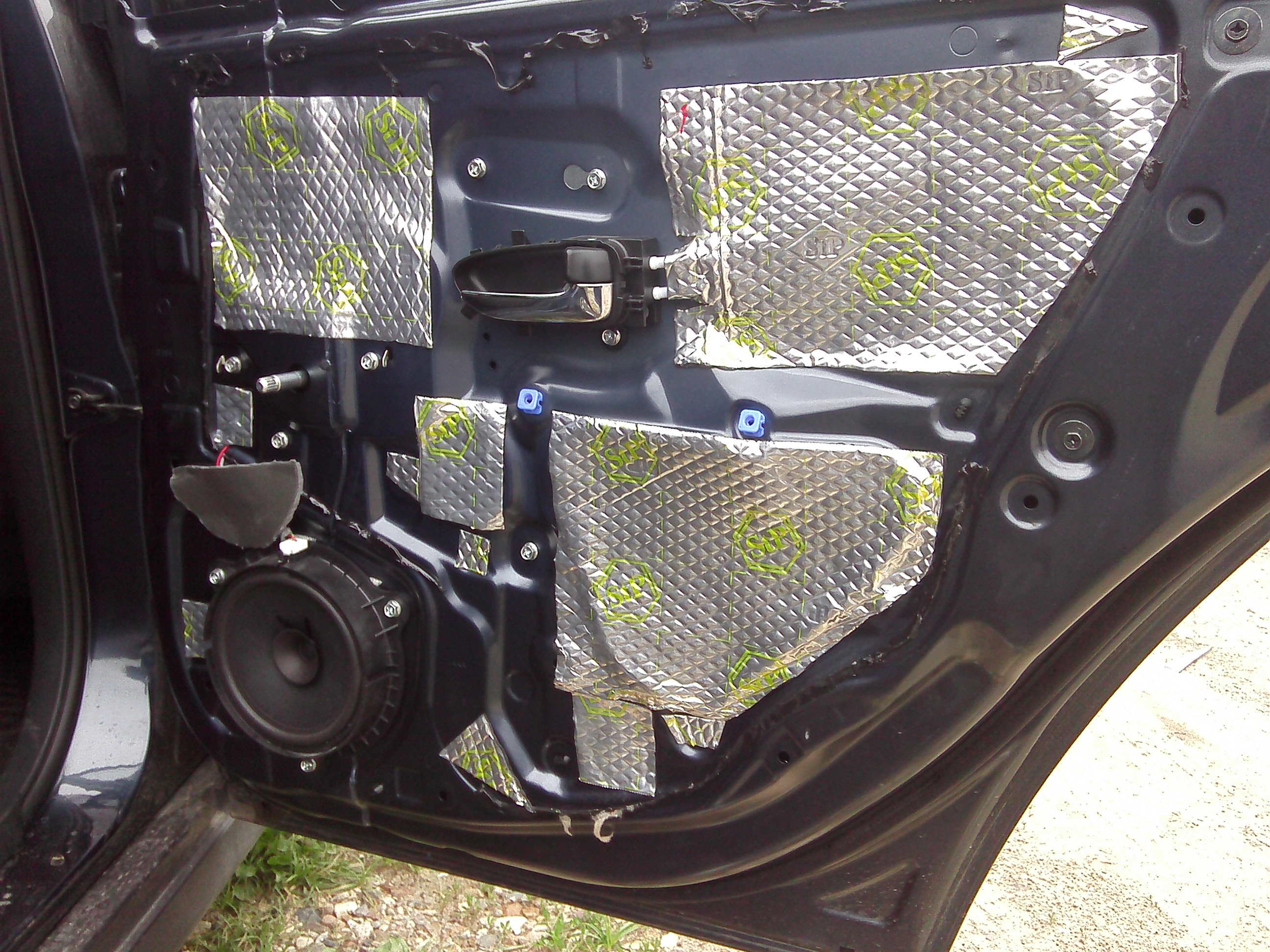

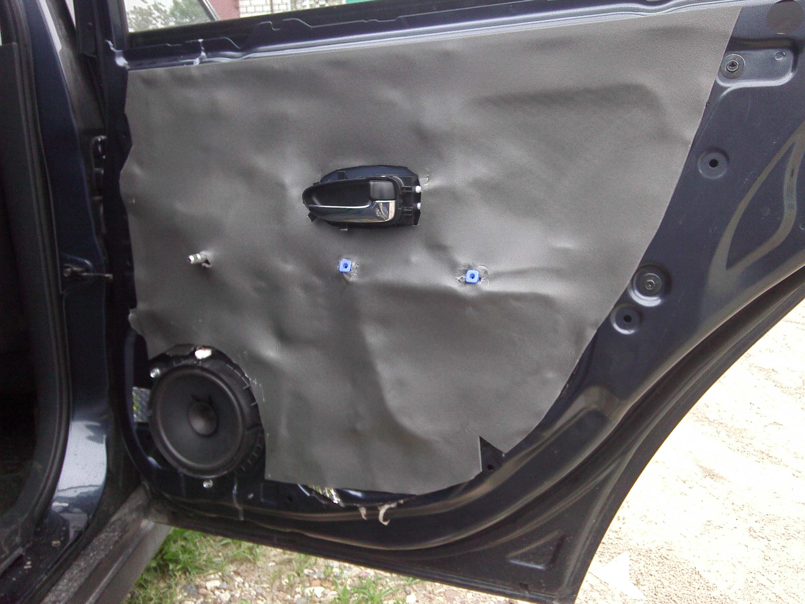

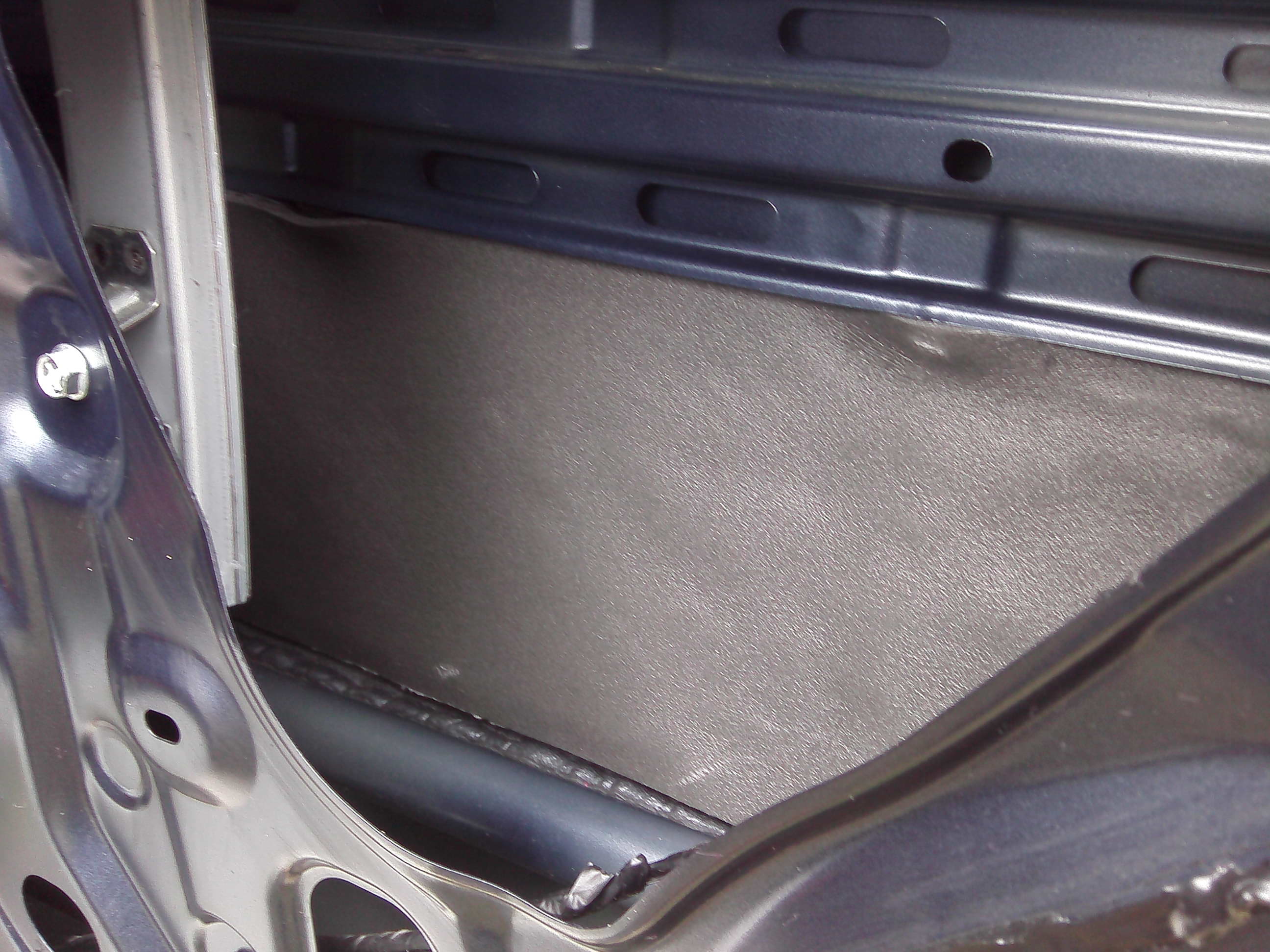

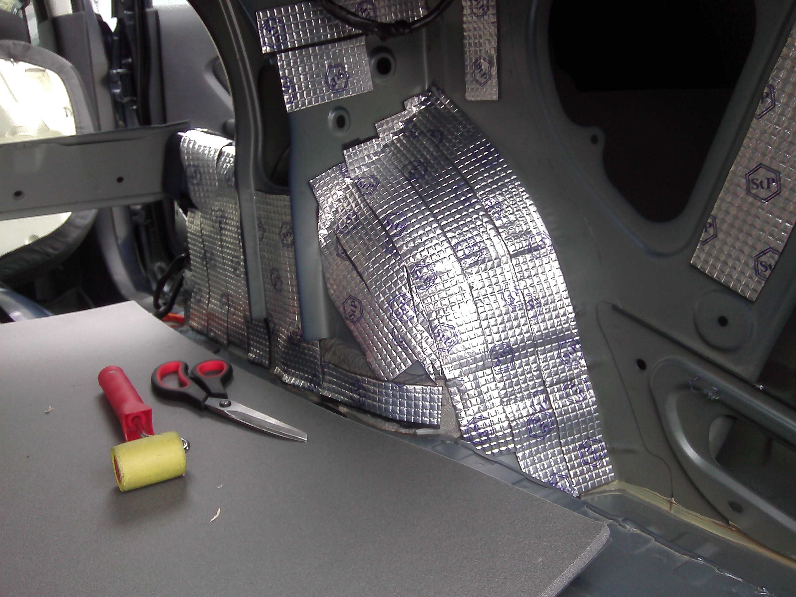

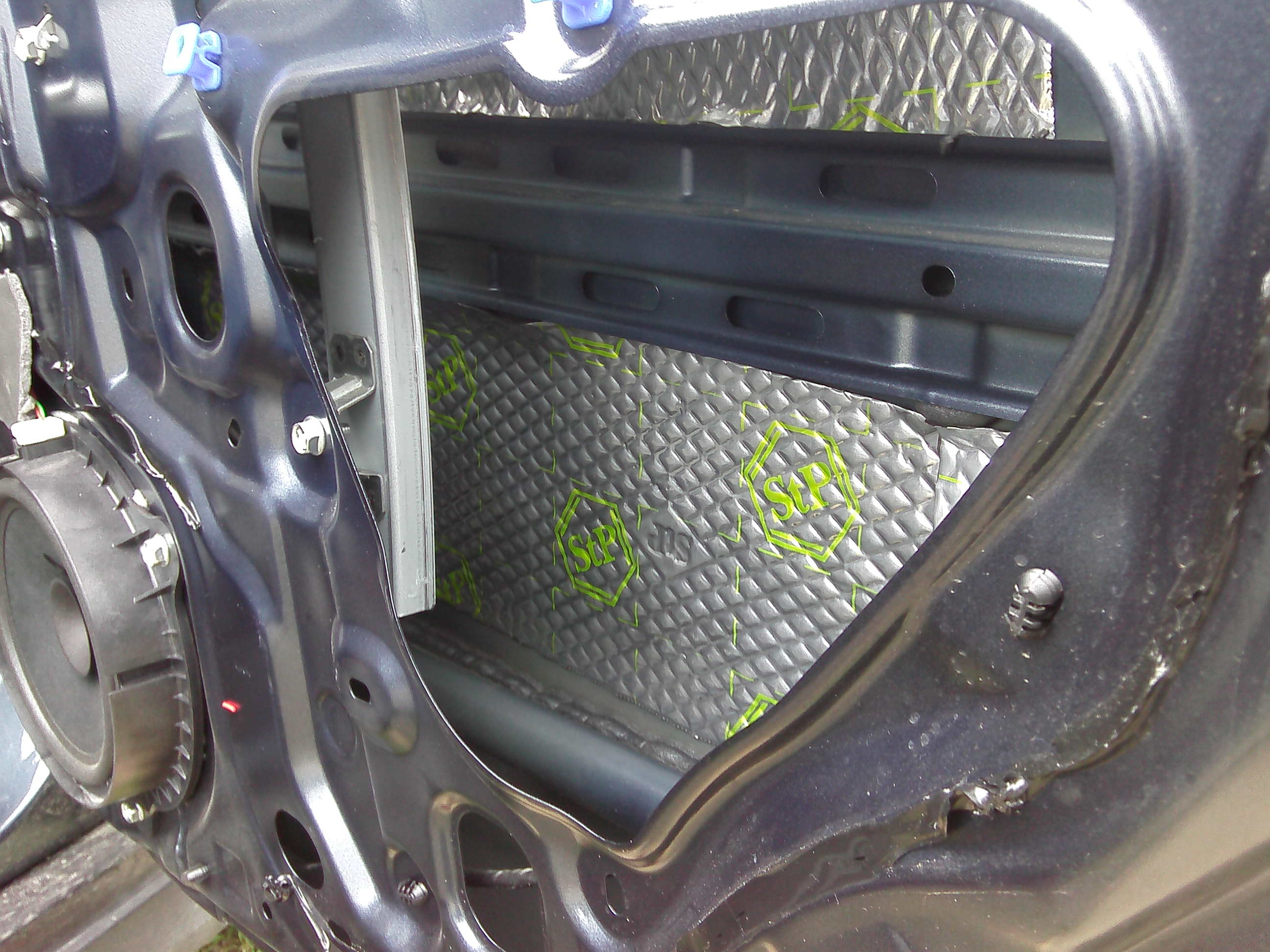

| Новичок | в общем так. материал использовал следующий: БиПласт 10 К - 4листа =1,388 Руб StP Aero - 7 листов =2,009 Руб Акцент 10 ЛМ КС 4 листа =992 Руб Итого: 4,389 Руб дали в подарок еще валик. покупал тут http://lime-auto.ru/ , с доставкой +390 р заказал через день все привезли. ранее уже выкладывали ссылку с сайта стп, по той инструкции в принципе и покупал материал и, соответственно, делал. Цитата:
из инструмента : отвертка крестообразная, нож канцелярский большой, старая кредитная карточка, ацетон и тряпочка для обезжиривания, валик. 1 шаг - необходимо снять карту, моня описывал процесс) Цитата:
3 шаг - очистить и обезжирить рабочую поверхность 4 шаг - берем клеем виброизоляция на внутреннюю стенку(StP Aero)нарезал на небольшие полоски лдя удобства. каждый кусок виброизоляции хорошенько прокатываем валиком. 4 шаг - на виброизоляцию поверх клеим звукопоглощающий материал(Акцент 10 ЛМ КС), им пытался закрыть как можно больше поверхности(на фото еще не проклеены ребра жесткости) 6 шаг - заклеиваем технологические отверстия панели со стороны салона.(клеим- прокатываем) 7 шаг - обклеиваем карту звукопоглощающим материалом(БиПласт 10 К), клеили сплошным листом, обрезал лишнее в самом конце, ну и последний шаг- установка карты на место... возможно клеил немного криво - усталость сказывалась да и не достаток опыта, потом получалось аккуратнее и конечно же быстрее | |||

| Новичок | доделал двери. осталось 2 листа StP Aero и 2 листа Акцент 10 ЛМ КС. в машине заметно тише и комфортнее ехать стало, особенно на задних сидениях. | |||
