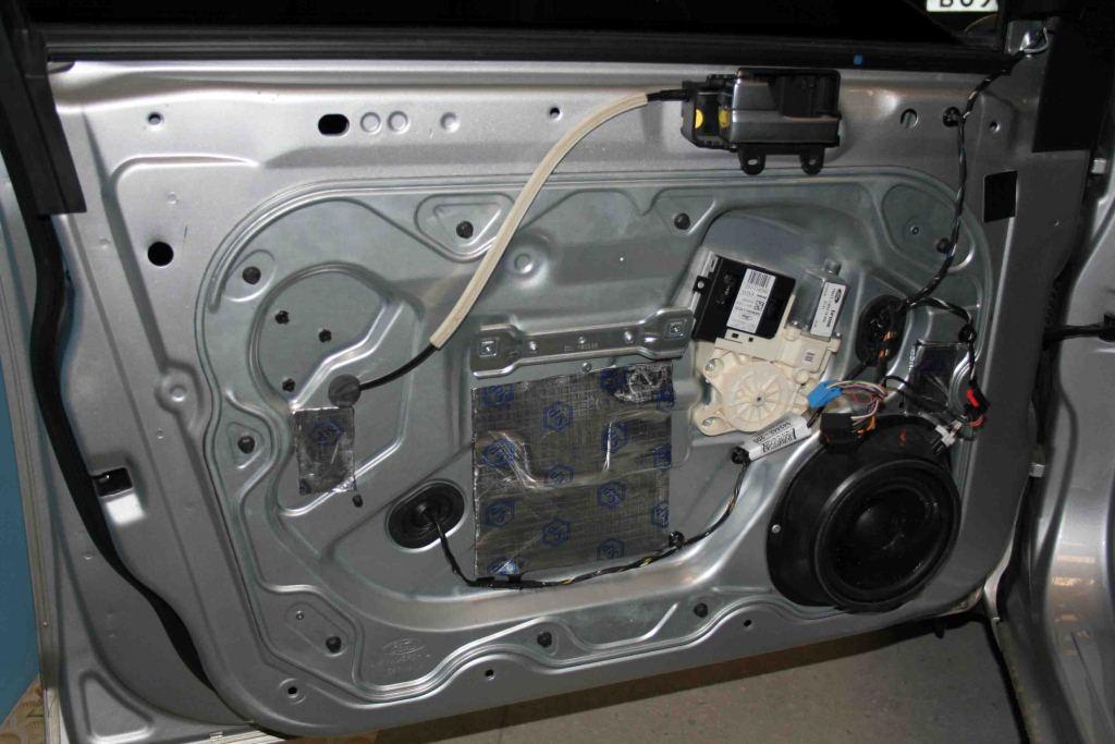

при разборе передних дверей , обнаружил что на внутренней части карты прикреплено некое подобие коробочки, (которая конкретно выперает внутрь дверцы см на 5-6 через технологическое отверстие в дверце) так понимаю она упирается в пенопласт находящийся внутри двери(кто снимал обшивку скорее всего обращал внимание)
так вот эта коробочка оч будет мешать при наклейке вибры поверх внутренней части дверифото не нашей двери но вы поняли
ворос
-зачем эта коробочка
-можно ли её убрать
-и нужен ли пенопласт
Ромах вне форума   Ответить с цитированиемОтветить с цитированием

Сообщение от Ромах Посмотреть сообщение
Когда разбирал свои двери, никаких подобных коробочек не наблюдал
фото не нашей двери
Вы бы сделали лучше своё фото и указали на эту коробочку.
нужен ли пенопласт
Вот пенопласт по моему ничему не мешает, я в своей его не убирал.

у меня не было коробочек.а пенопласт я аккуратно снял поклеил вибру и поставил пенопласт обратно ,сплен я на месте пенопласта не клеил..

Пенопласт оставил, никаких коробочек нету у меня а ещё отрезал такие большие пластмассовые круглые штуки на обивке, иначе когда обивку ставишь они в вибру упирались, так и не понял нафига они нужны, но на всякий случай оставил

я их не стал отрезать для лучшей жесткости обшивки,а проделал аккуратное отверстие в сплене...

как я понял - эта коробка упирается в пенопласт, никакой особой фукнциональной нагрузки наверняка нет, она у меня разгибалась пополам, вот половину обрезал.
пенопласт просто убрал, он походу служил опорой для карты(этой коробочки,) и придерживал тросик к ручке...
делел переднюю только одну, как вторую сделаю надо будет сфоткать... и выложить...задние нафоткал...но все времени нет выложить...
