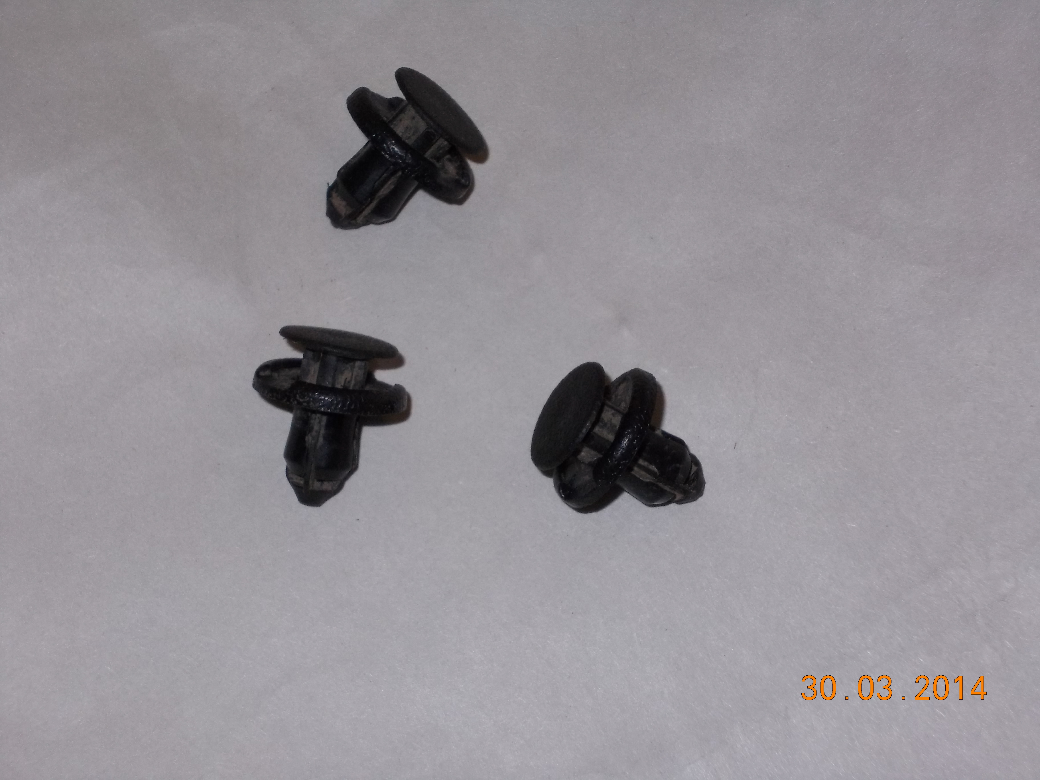

Я про это.

Как я понимаю можно шумку лепить и поверх колесных арок, но в данном случае предварительный эффект шумопонижения - подкрылок как защита от грязи плюс от шума резины и вибрации. В идеале если шумка стоит и там там.

Сообщение от Roman IV Посмотреть сообщение
Я про это.
в таком случае только на саморезы
Вопрос про крепежные винты по прежнему актуален, как их вынуть, пробовал пальцами вытащить не получилось.
Если речь идёт о штатных пистонах, то они поддеваются отвёрткой, там есть выступы с двух сторон, в эти выступы вставляете подходящую отвёртку и поддеваете их, только это надо делать осторожно т. к. можно сломать юбочку пистона, (я одну сломал). Далее вытаскиваете их рукой.
Вчера снимал защиту снизу чтобы сетку установить там два таких пистона стояли так и смог их снять сломал обоих.
