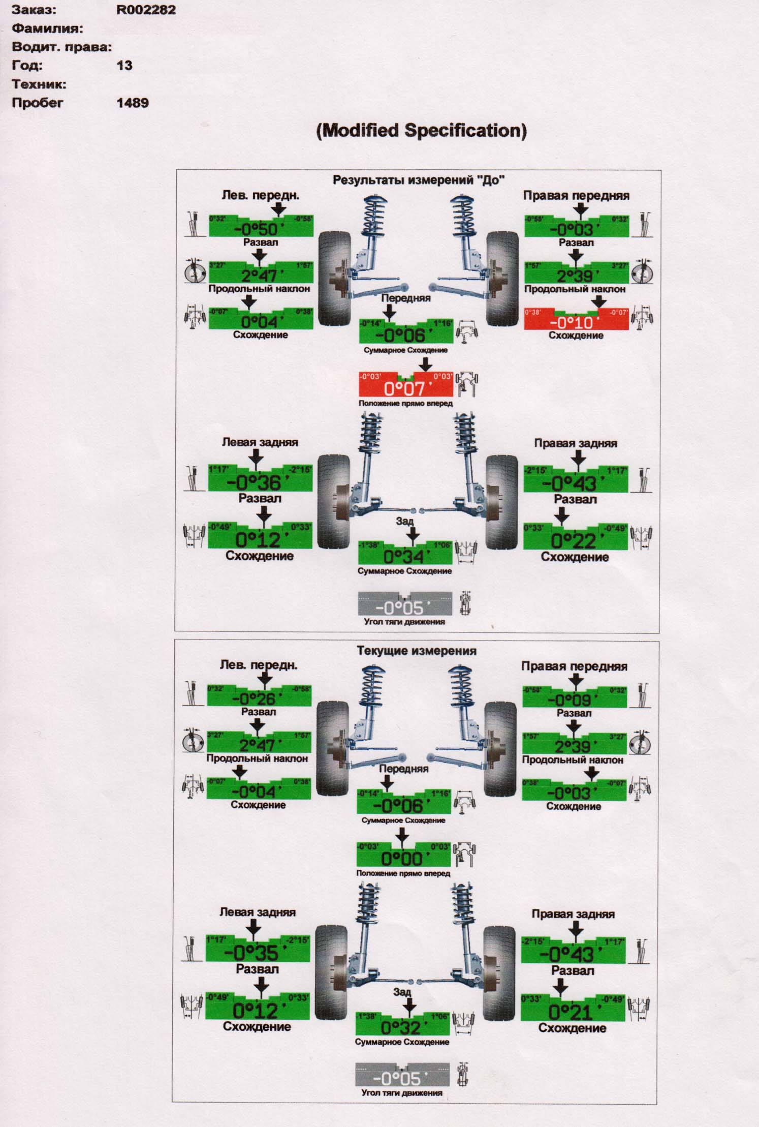

Даю скан регулировки у ОД.
Схождение на правом колесе еще в желтой зоне, колесо повернуто вправо, вернитесь к дилеру скажите сделал у вас развал схождение, а машину так и ведет пусть повторно делают схождение и едут сами проверяют. Эта операция должна быть бесплатна так как они не исправили первый раз.

Да я уже позвонил инженеру по гарантии предупредил его, что косяк остался и приеду на исправление. Подожду уже ответа с Москвы по поводу треска с правой стойки и поеду сразу пусть исправляют и то и это. Кстати вы не делали запрос в центральный офис по поводу треска справа, были в ваш центр обращения по этому? Я писал об этом в другой теме.
