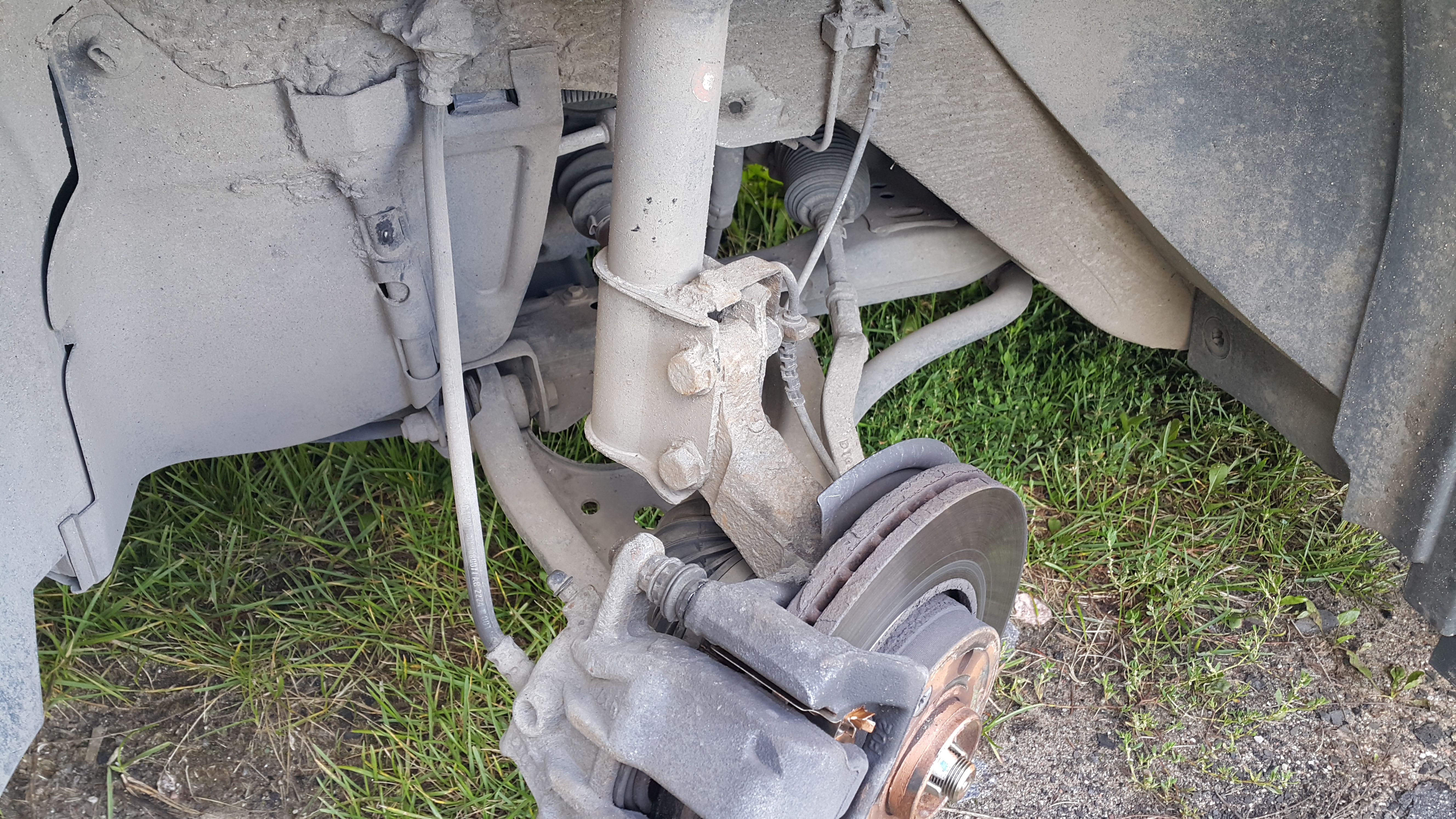

Порядок со сменой масла, я написал. Машина тормозила хорошо скрипа не было никакого при замене левой шаровой на сто ей ничего не сказали (2 месяца назад была замена).Вина конечно моя, но я реально в течении 10мес. дома был от силы 2-недели. до этого я осматривал на 30000 была норма.При замене правой шаровой мною лично был обнаружен износ колодок и соответственно тут же поменяны.

судя по фото одна направляшка клинит, неравномерный износ колодок, та которая с наибольшим износом еще и под углом изношена, а это как раз и говорит о том что в направляшках беда.
скрипа на наших колодках и не должно быть,так как нет датчиков износа (они же пискуны или пищалки)
При таком износе и не удивительно. Большие износы тем и опасны, что поршенёк уже сильно выступает, направляйки начинает клинить.

Менял колодки и заметил на левом суппорте такую особенность..., когда пытаешься вывернуть руль до упора влево тормозной шланг не дает этого сделать. Там остается чуть-чуть хода, но шланг ограничивает поворот. Понятно, что без домкрата такого не будет, но на правом колесе нет такого.
Не стоит на эту тему париться, вроде ни у кого пока не отрывало шланг...

какого года машина?
до определенного времени шли короткие шланги.
