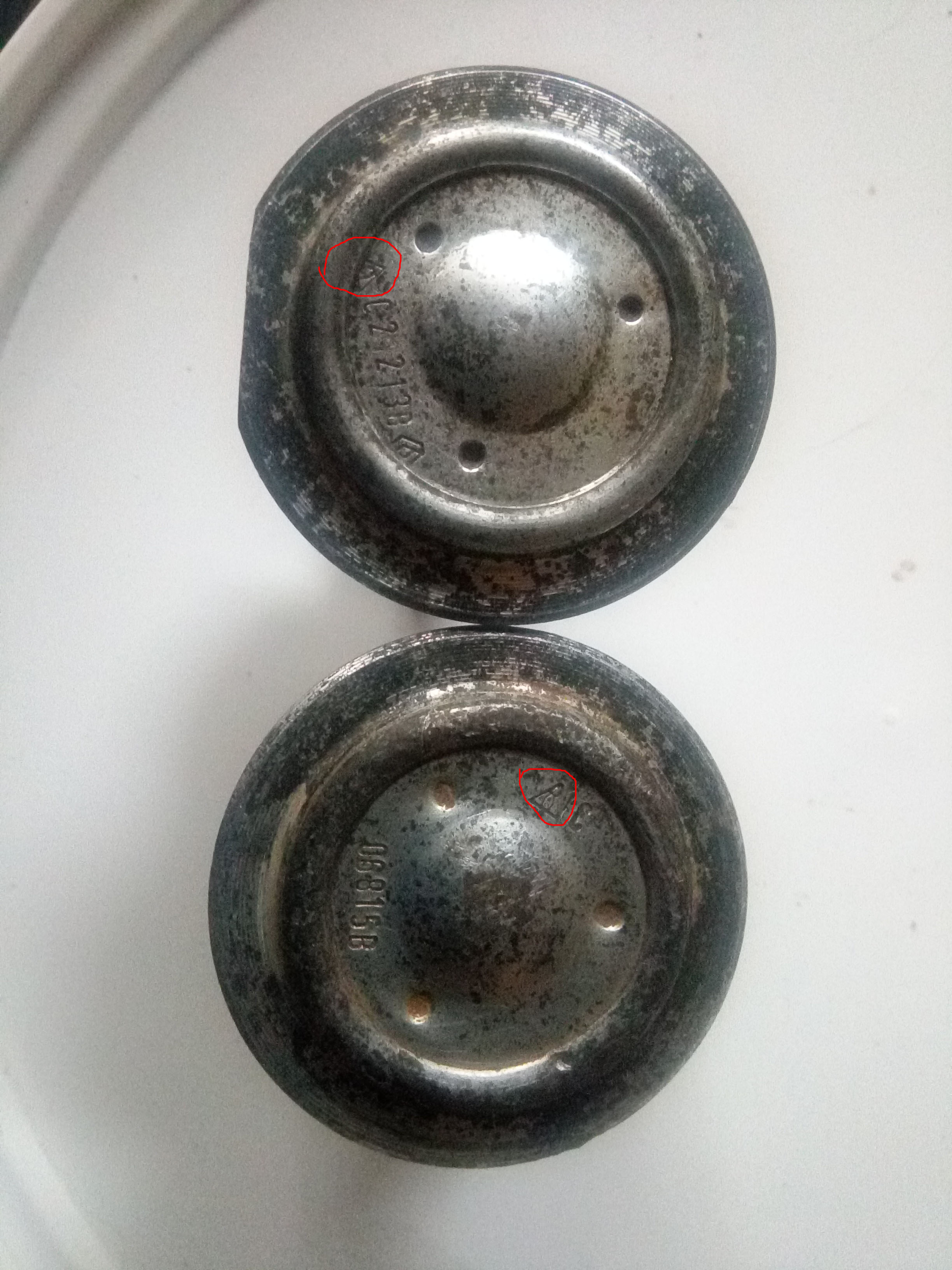

я не могу ручаться что на вашем авто стоят шаровые с боковой проточкой, однако путем анализа своего авто и каталогов производителей пришел к выводу, что передняя подвеска альмеры также как и ларгуса с 13 года, аналогична с подвеской дачия докер/лоджи. об этом косвенно говорит толщина металла рычагов, которая у нас толще чем у логана, и диаметр стабилизатора, который также толще чем у логана. эти размеры полностью соответствуют дачии. кроме того по каталогу лемфердер можно найти две аналогичные шаровые с одинаковыми размерами пальца и посадочным диаметром: это логан/сандеро и докер/лоджи. других похожих нет. исходя из того что я в руках держал две шаровые лемфердер: от логана и свою от альмеры, и они отличаются только проточкой, я пришел к выводу что наша шаровая от Дачии.

Сверху шаровая от альмеры, снизу покупная лемфердер логан
Слева шаровая от альмеры, Справа покупная лемфердер логан
