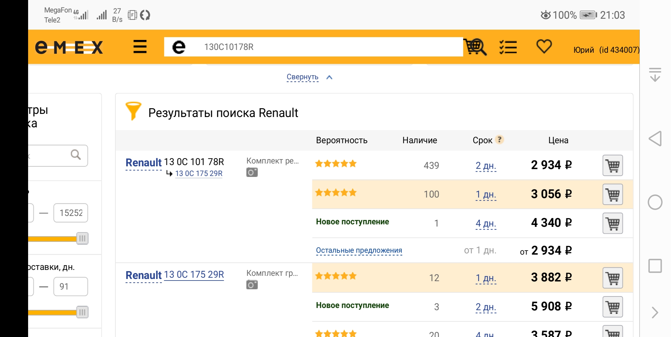

друзья,подскажите пожалуйста, кто нибудь ставил эти комплекты грм?идентичны ли?
