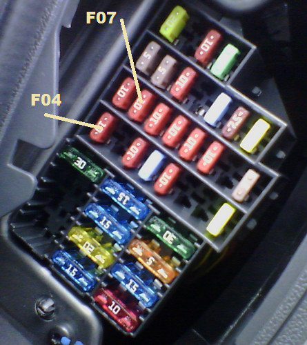

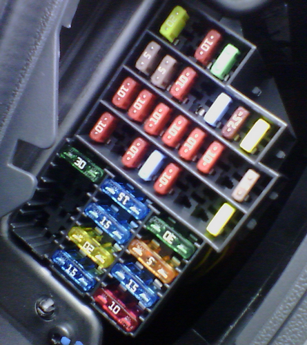

Уважаемые форумчане!Прочитал весь форум,но не хватило мощности собственной соображалки в вопросе подключения монитора.По тексту:"...монитор подключается только одним проводом в блоке предохранителей к предохранителю на котором написано не задействован..."
И как этот предохранитель найти?Тестером?Можете показать на моей фотке - где находится этот незадействованный предохранитель,к которому надо плюсовой провод от монитора подключать?Фотку блока предохранителей приложил.
Второй вопрос - а как закрепить провод от монитора в блоке предохранителей?Припаять или есть другой способ крепления?
По тексту "...провода ведём до предохранителей где и подключаем,фишка удобно тем что всегда можно поменять режим хоть чтоб постоянно работала ,можно только когда задний ход,причём переключить можно за 3секунды ни чего не разбирая..." Вот хотелось бы поподробнее об этом моменте.
Hangar18 вне форума   Ответить с цитированиемОтветить с цитированием
Старый 17.03.2015, 19:13 #676
Вес репутации: 186
Вес репутации: 186
Я бы не советовал, без соответствующих знаний туда лезть. Подключайте к проводам магнитолы, так проще и монитор выключаться будет.
Не задействованный предохранитель - свободные места в колодках. Но надо звонить тестером.
Простой способ крепления - оголить проводок, просунуть в дырочку предохранителя на ножке, обмотать вокруг и вставить вместе с предохранителем в колодку.

Сообщение от Hangar18 Посмотреть сообщение
Подключаете + питания монитора к ножке предохранителя F07, это предохранитель фонарей заднего хода, в этом случае монитор будет включатся при включении задней передачи, если поменяете местами предохранитель F04 и F07 (не отсоединяя от F07 провод питания монитора), он будет включатся при включении зажигания.
