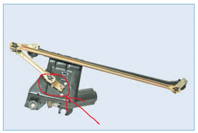

Тягу гнуть... ну хз, в принципе можно и тягу погнуть ) а вот пластину на которую я показал можно в тисках согнуть, она должна сниматься, но все по месту надо смотреть.
Bender Я тебе на почту написал, а то почему-то лс не отправляются
з.ы.
Смотрим тут, все как и предполагалось просто, https://autoalmera.ru/remont-nissan-...trovogo-stekla
з.з.ы А тяга оказалась не трубкой, как я думал, а п-образным профилем
Добавлено через 6 минут
А если гнуть эту пластину то по идее будет шире диапазон.

если расширить диапазон, то и нижнее положение тоже измениться , станет ниже. Это может не есть хорошо. По моему такой простой настройкой дворников толком ничего не добьешься. Только разрегулируешь все.
Там вообще какая система?

в смысле какая система?
кривошипно-шатунный механизм обычный, моторчик крутит эту пластину, короткая тяга двигает туда-сюда длинную и дворники двигаются. Регулировать положение дворников можно несколькими местами, допустим этой пластиной, боковыми или же просто двигая по "шлицам". Просто надо баланс поймать, ничего сложного там нет, главное не перестараться с выпрямлением пластины возле моторчика, а то начнет за ось цеплять.
вот и я про тоже. А то бросятся все выпрямлять..
