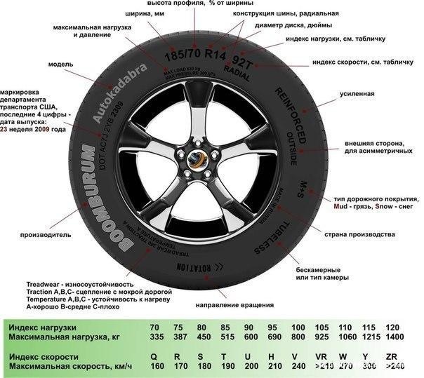

Рыбнадзор все правильно говорит про метки. При условии надписи на колесах Inside и outside метки будут по разным сторонам. Может надписей сторон и не быть, но колесо будет ротационным, то есть направление движения только в одну сторону. На некоторых типах резины нет вообще точек. Далее, если отталкиваться от меток, то метки должны быть и на диске, на новых дисках они есть. На дисках, которые уже эксплуатировались на автомобиле нет смысла устанавливать по меткам, так как диски уже не будут идеальной формы и балансируется диск с резиной в любом положении метки. Одним словом не забивайте себе мозг. Все вам на шинке установят, отбалансируют и будет вам счастье при езде.

скорее всего имелась ввиду надпись OUTSIDE на направленной покрышке
эта надпись только на ассиметричных шинах.
В ассиметричных шинах производители сочетают сразу два вида рисунка: в правой части протектор предназначен для дождливой погоды, в левой - для сухой. Особенность изготовления определила тот факт, что внутренняя поверхность шины жестче внешней, за счет чего автомобиль имеет лучшую управляемость и показатель сцепления на дороге.
Отличить шину с направленным рисунком можно за счет имеющейся маркировки в виде стрелки с надписью Rotation. Данный символ указывает нужное направление вращения колеса. При использовании шин с направленным рисунком протектора стоит помнить, что перестановка колеса с правой стороны автомобиля на левую, возможна только лишь при условии снятия шины с диска. Если шина смонтирована неправильно, то это чревато наступлением аварийной ситуации, так как на мокрой трассе машина будет «плавать» даже на пониженных передачах.
Более простыми в монтаже являются шины с ненаправленным рисунком протектора: такую покрышку можно ставить с любой стороны машины.
Ну в общем понятно надеюсь стало на каких шинах пишут OUTSIDE. Только на ассиметричных, а не на направленных. На направленных (мы их называем ротационными) по стрелке вращения.
Ну и самая простая резина это ненаправленная,ставь как хочешь.

OUTSIDE как раз на НЕ направленной ставится
не направленная ставится в любую сторону. Читай мой пост выше, я там все доступно изложил.OUTSIDE это наружняя часть шины которая сочетает в себе дождевой протектор, INSIDE это внутренняя часть шины, летняя.

Ну тогда и ты почитай внимательно моё сообщение. В каком месте оно противоречит твоему?

Извиняй барин, все верно, я слепой. Буковки перепутал и не так прочиталось. Смысл сразу изменился. Без обид братишка....
