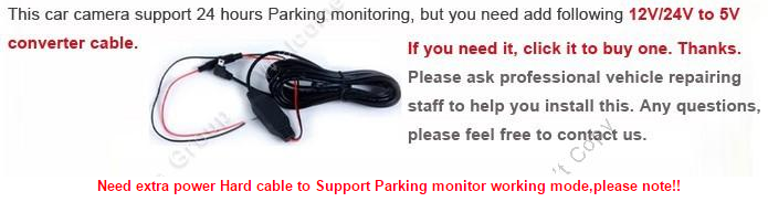

Так как покупал сразу два зеркала, то с продаваном удалось поторговаться и получить скидку. На сэкономленные денежки я решил себе прикупить еще вот такой конвертер кабель у этого же продавца для подключения зеркал напрямую от аккумулятора, как я понял из описания. Камеру заднего вида подключил, как писали многие в этой теме, т.е. от зеркала под потолком направо к правой стойке, вниз под обшивкой стойки, потом перешел к уплотнителю на двери и за ним вниз , далее под пластиковыми накладками пассажирского переднего и заднего сидения, затем в отверстие под задним сидением в багажник и сразу за обшивку багажника с правой стороны, потом вывел провод под обшивку крышки багажника и в отверстие под серебристой накладкой также справа, обогнул правый фонарь подсветки номера и к камере заднего вида, которую поставил по центру. Камера заднего вида имела еще два проводочка, на которые посадил две клемы и подвел к фишке справа под обшивкой багажника. Красный провод от камеры воткнул в "слот" к желтому проводу на фишке, а черный к "черному" соответственно. После этого, при включении заднего хода, камера стала автоматически выводить на встроенный монитор вид сзади на весь экран и появились парковочные линии. Задержка примерно секунда, точно не скажу.
На карту памяти загрузил разные приложения на андроиде - карты навител, смотрелку тв каналов, браузер, маил агент и д.р. Кабель GPS антенны провел так же направо под потолком и под обшивкой правой стойки и закрепил на приборной панели.
Прием спутников стабильный и поэтому данное зеркало использую как навигатор. Теперь хочу подключить зеркало на постоянку к аккумулятору, чтобы видеорегистратор мог вести запись и когда машина стоит на стоянке. Прошу подсказать, кто-нибудь прокидывал провода из салона под капот к аккумулятору? Как это сделать проще всего? Где кабель можно просунуть, надо ли снимать приборную панель?

Над педалью сцепления есть резиновая заглушка. Я её проткнул проволокой рядом с заводским пучком и выловил эту проволоку под капотом. К проволоке провод привязал и протянул под капот. Закрепил как следует.Дальше дело техники. Не снимал ничего. Кто то еще сверлит пластиковую заглушку (тоже над педалями) и протягивает провода там.
